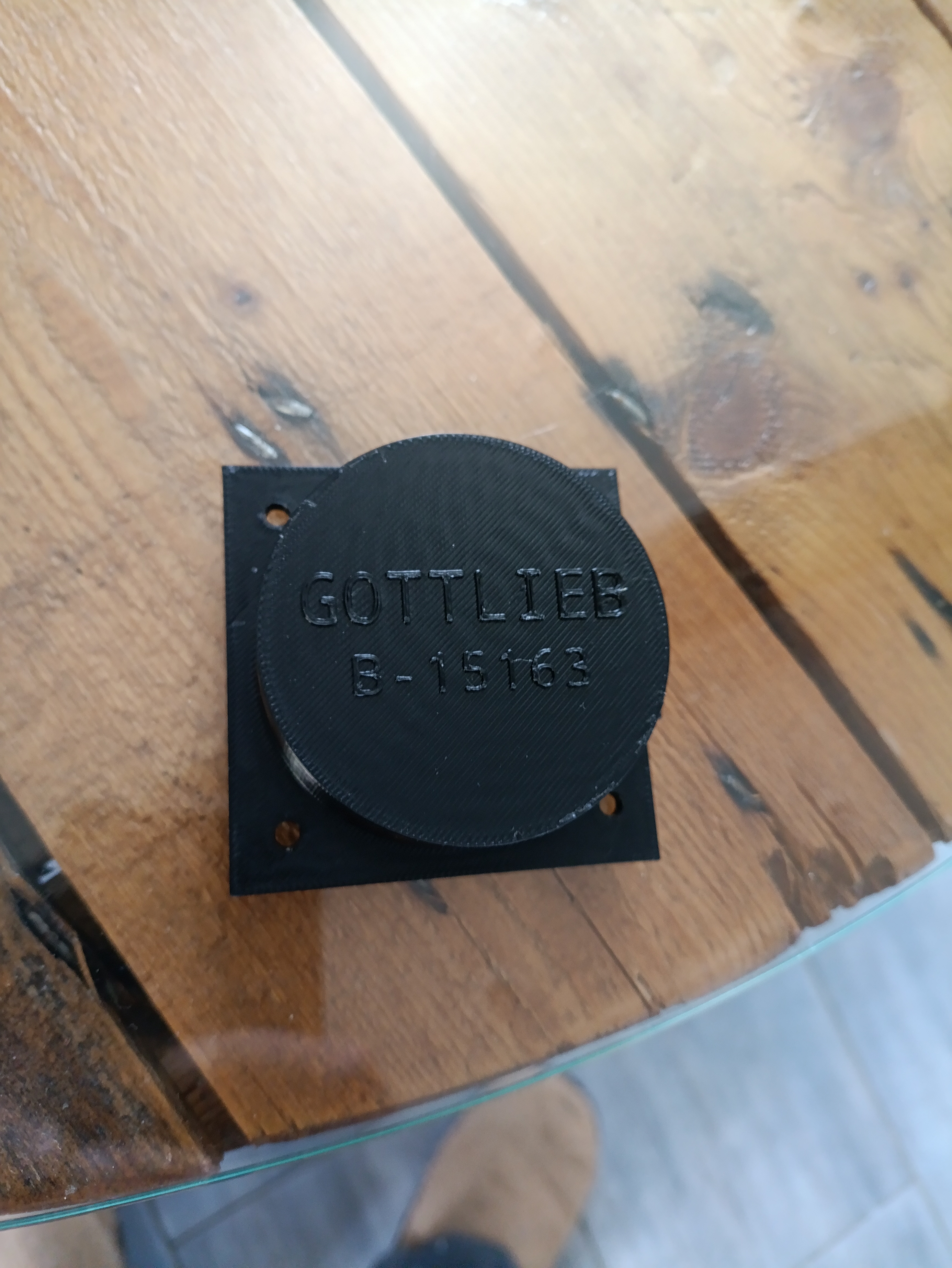

Aujourd'hui petite réception d'une pièce qui ne servira qu'à clôturer l'étape du remontage et de la mise en service
Le cache interrupteur ''gottlieb'' imprimé en 3d

Sympa le cache de l'interrupteur  :-*  ^-^ .
