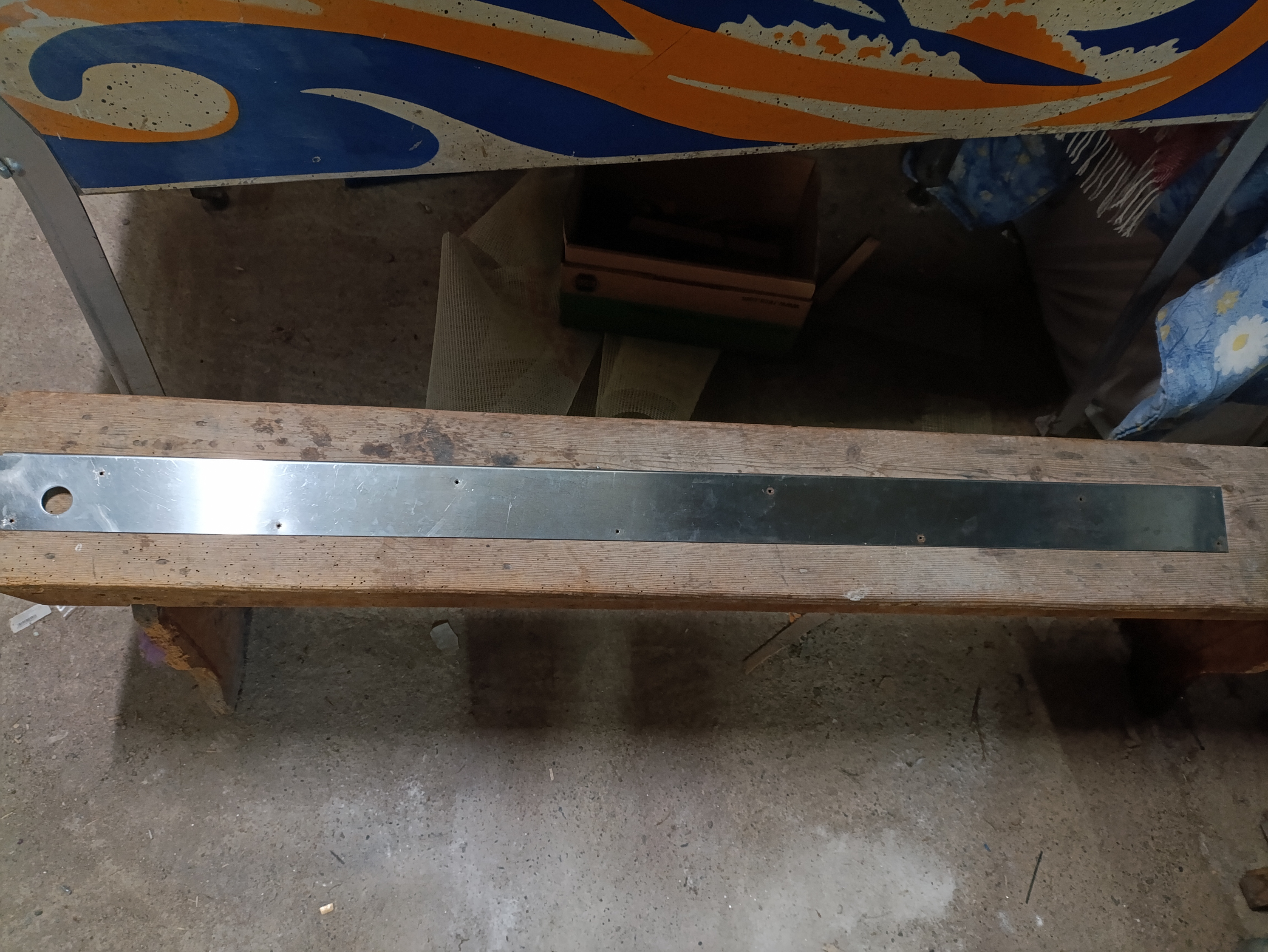

Je vais attaquer le démontage des siderail puis la peinture de caisse.
