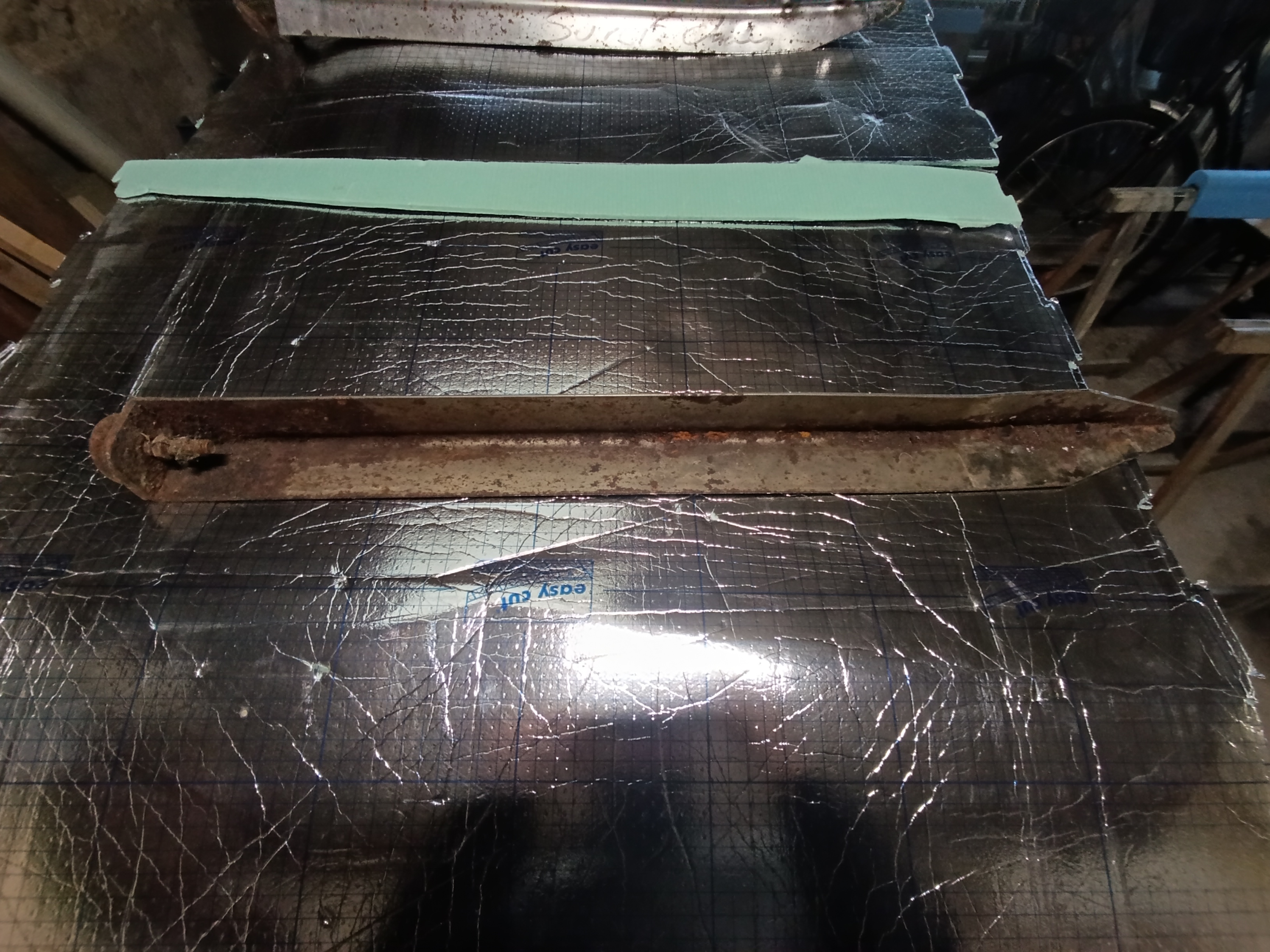

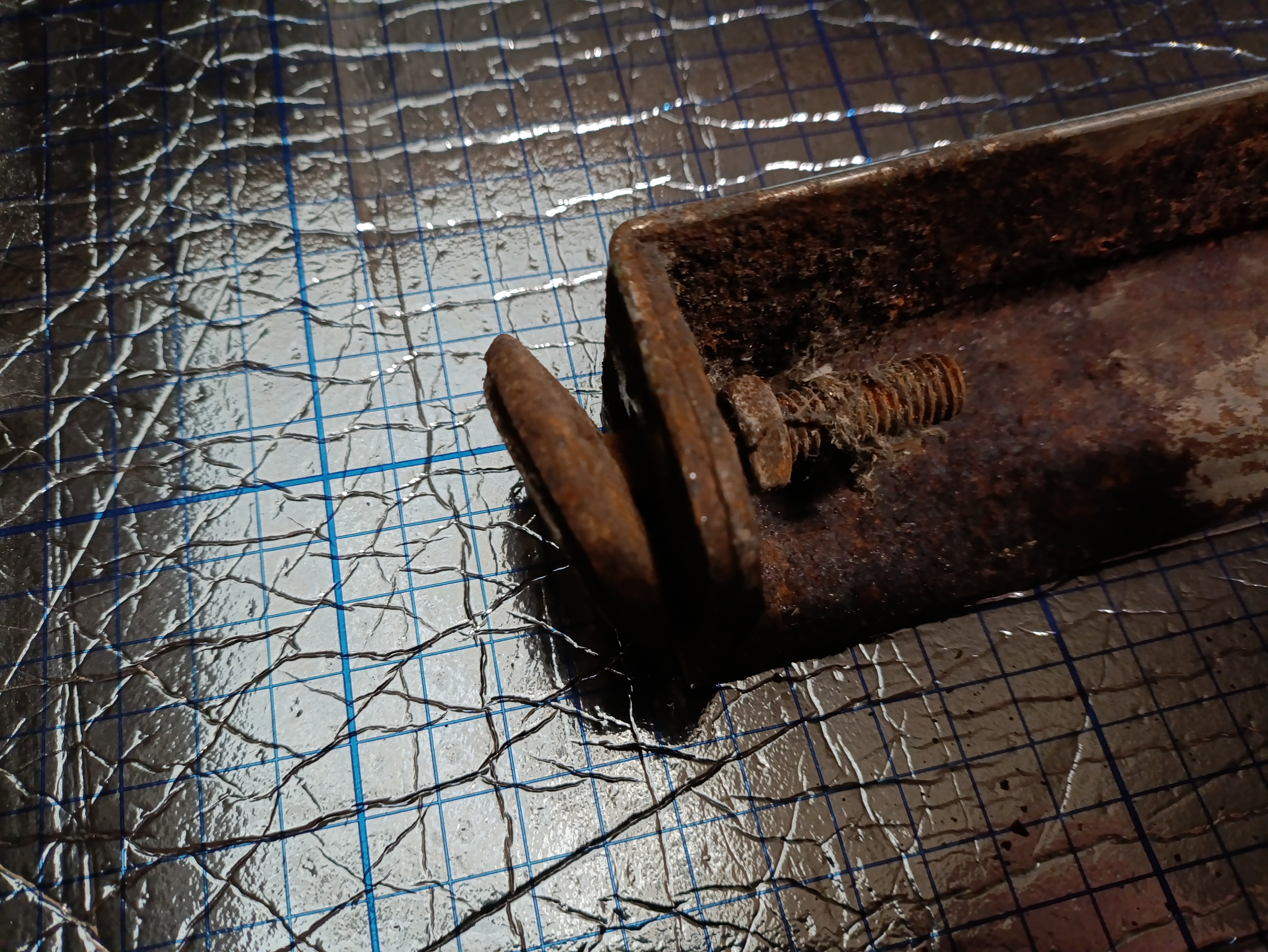

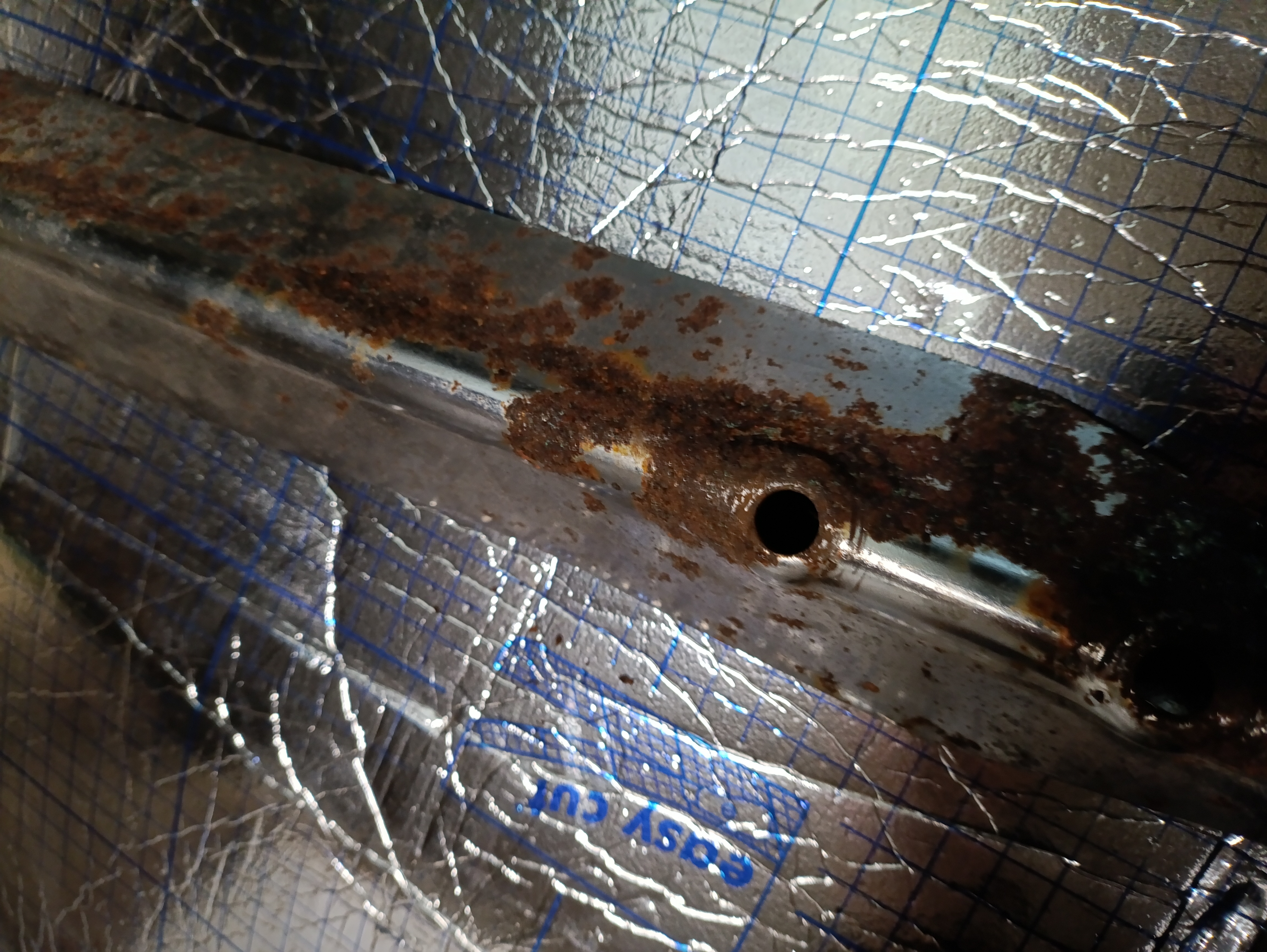

Je vais attaquer le démontage des siderail puis la peinture de caisse.
planche de fond remisée
Plateau mis de côté (j'avancerai dessus en parallèle)

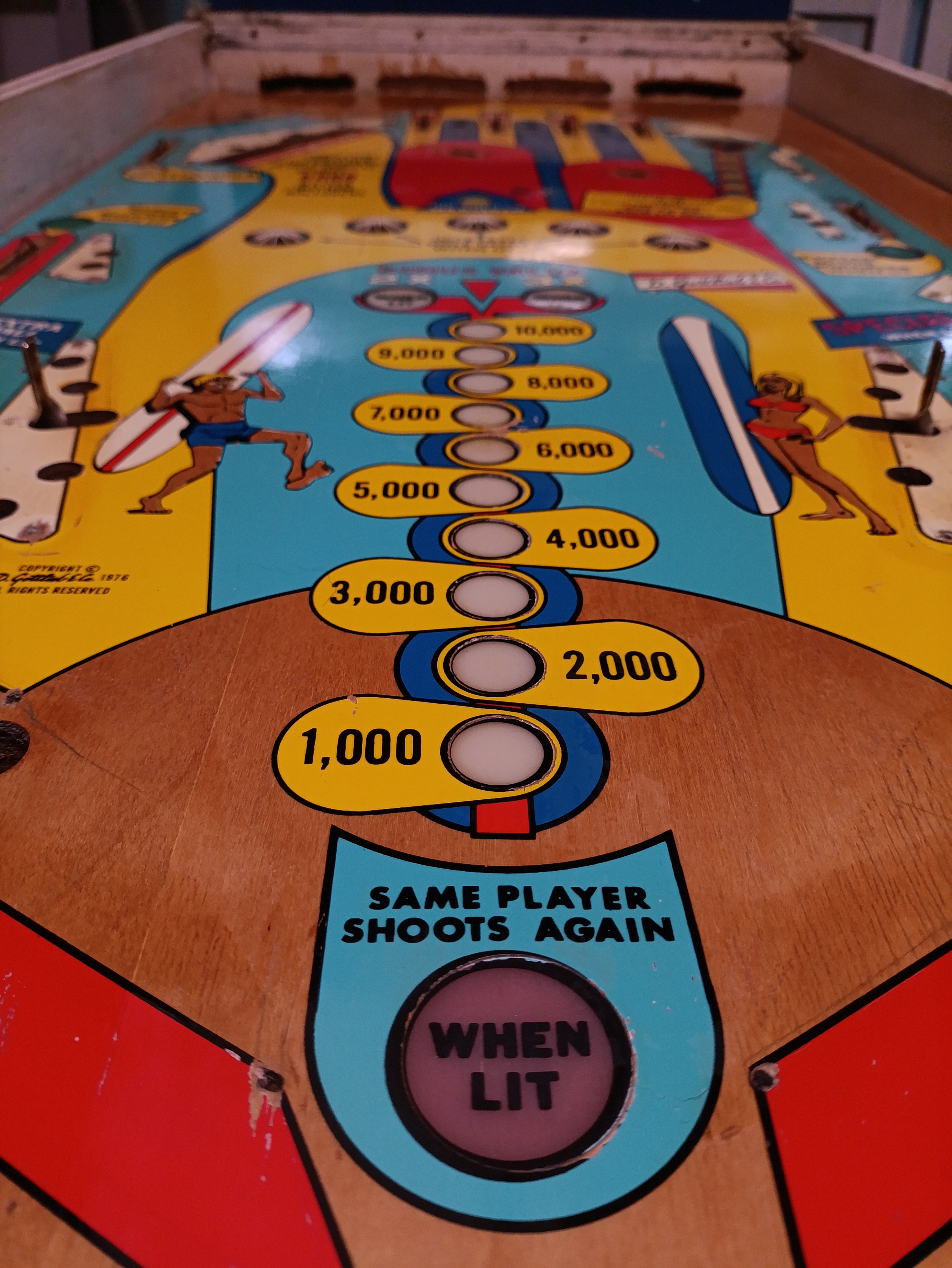

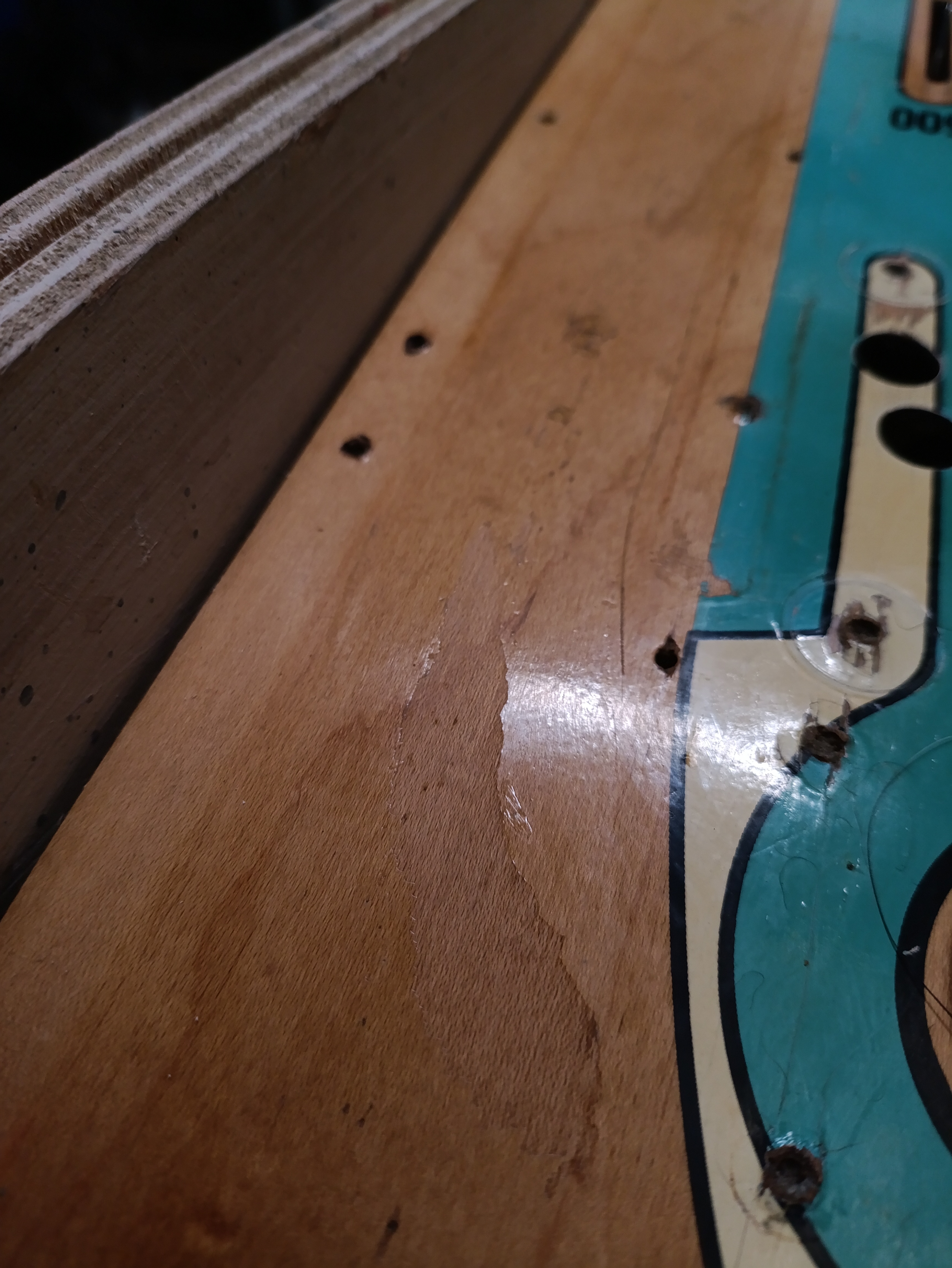

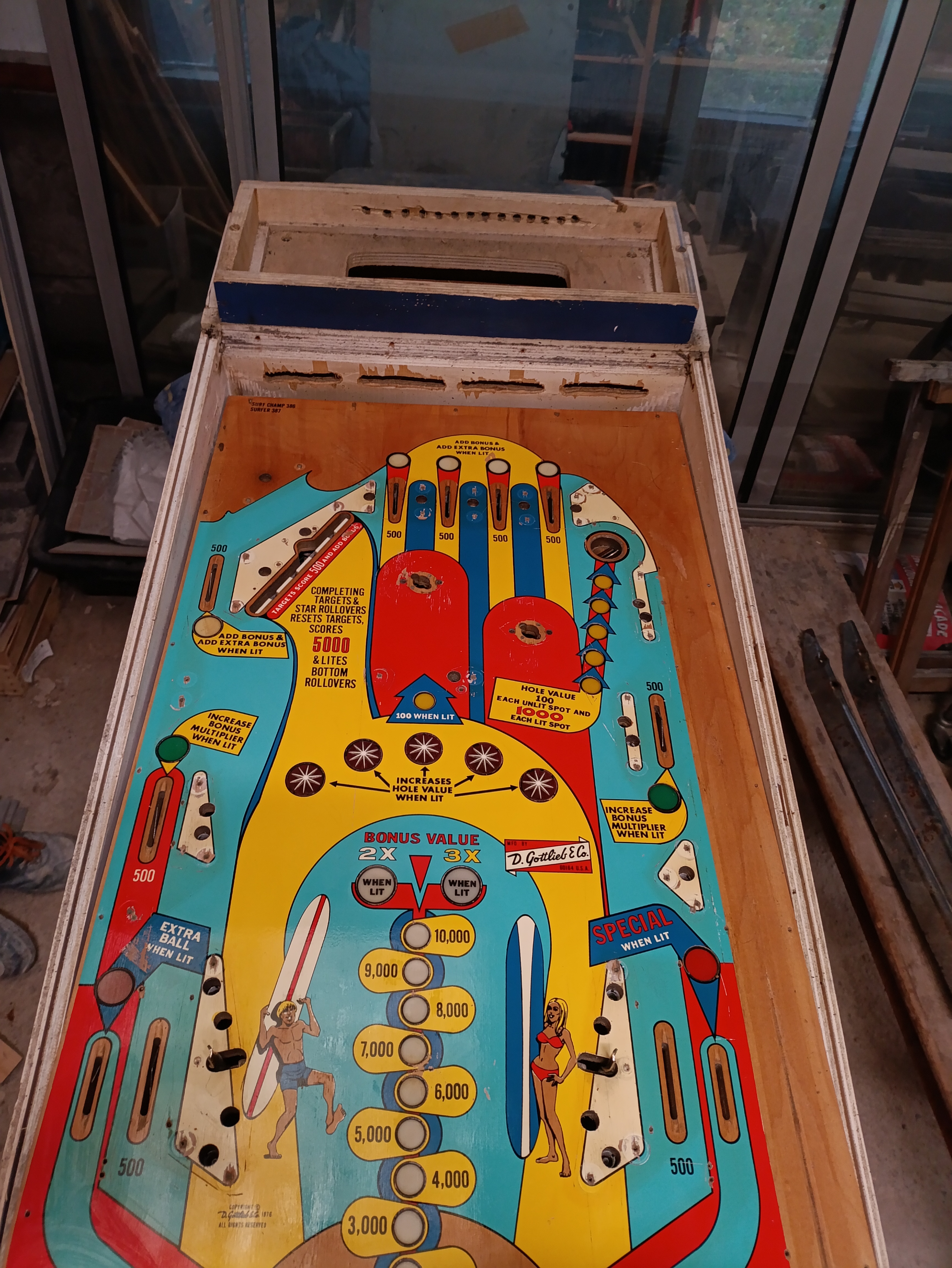

Je continu d'avancer sur le plateau (j'attend le nécessaire pour la peinture de caisse)
Il reste de la colle de mylar partout. C'est long, je trouve que le plus efficace et sans danger pour la peinture reste l'alcool isopropylique et l'huile de coude... Je pense que j'en serais a bout d'ici une heure ou deux 🤞🏻

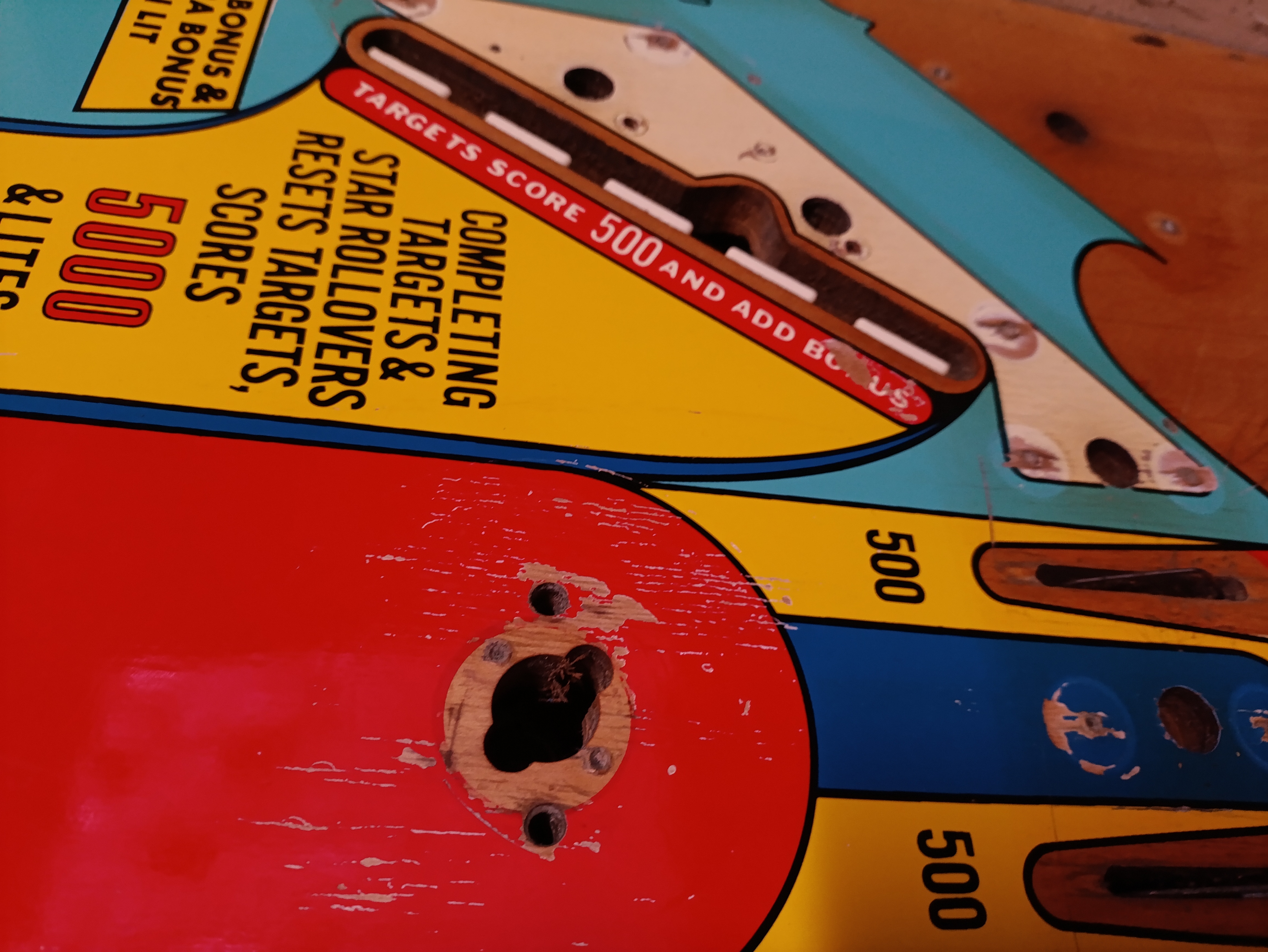

J'ai une question concernant des éléments de plateau, comment je peux sortir sans risque les cibles tombantes ci dessous
J'aimerais leur refaire une beauté aussi.
Ps: je n'ai démonté que le minimum syndical sur le plateau, tous ce qui dépasse, pour le moment je ne me sens vraiment pas de démonter tous le dessous, dessouder etc peur de perdre un temps fou et de faire des erreurs au démontage...
C'est mon premier wip de flipper et j'ai suffisamment de travail je crois 😅 ;D

concernant tes drop targets, il est possible de les sortir sans démonter la bank, mais tu devras la démonter pour les remettre. Donc démontes ta bank, et tu verras une fois le ressort retiré c'est super simple. Regarde mon Wip du Gottlieb Hot shot message #19 https://www.gamoover.net/Forums/index.php?msg=493916 .
On dirait qu'il y a eu un mylar de coller sur tes cibles pour les protégées, fait attention de ne pas retirer la couleur en les nettoyant. Il faut les tamponer, ne pas les frotter. La couleur rouge je la refait avec des stylos Staedler Lumocolor permanent.
