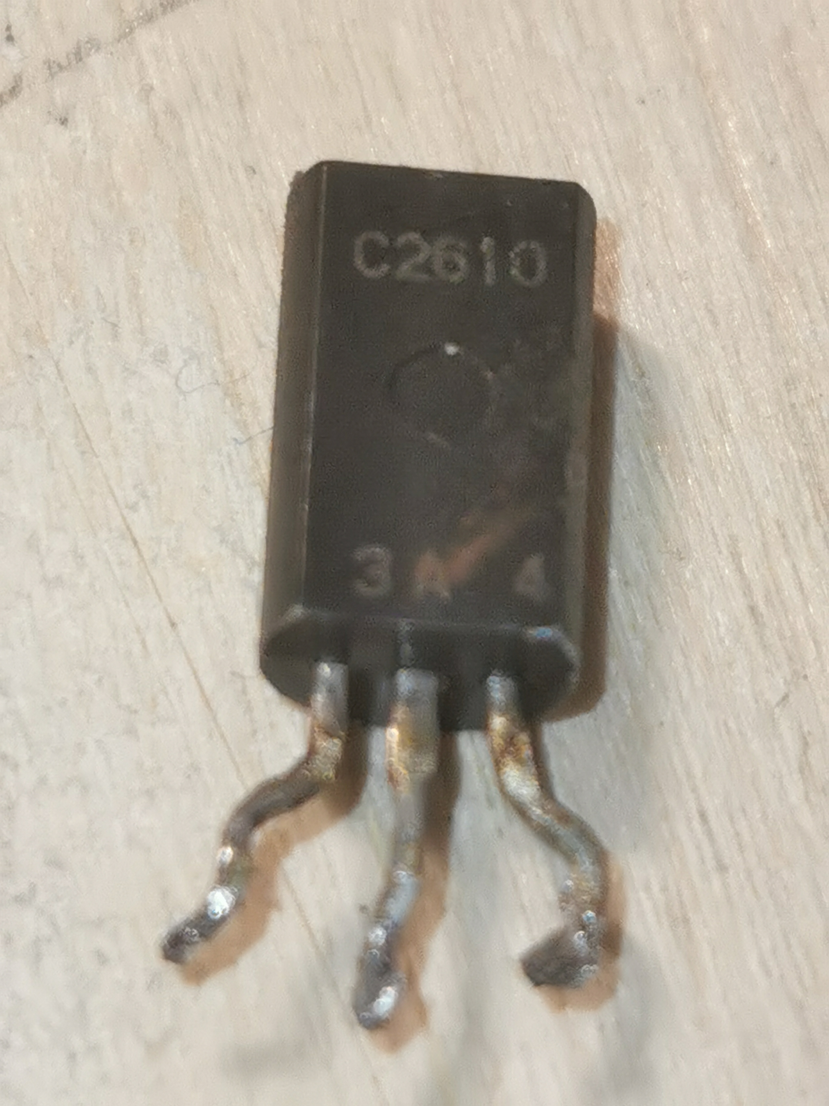

CitationJette un coup d'œil autour du transistor de l'alimentation.
Tu parles duquel stp ? Il y en a 2 plus gros à côté des 3 gros condensateurs du primaire.
Tu me parles de ceux là ou des plus petits ?
Il y en a deux gros autres mais j'en ai déjà changé un.
CitationLes résistances autour ne sont pas brûlées ?
En lisant ton message, j'ai regardé la platine avec mon téléphone (pour agrandir et avec de la lumière, c'est moche de vieillir).
Ces résistances là sont bien amochées :
Je sais déjà quoi commander :)

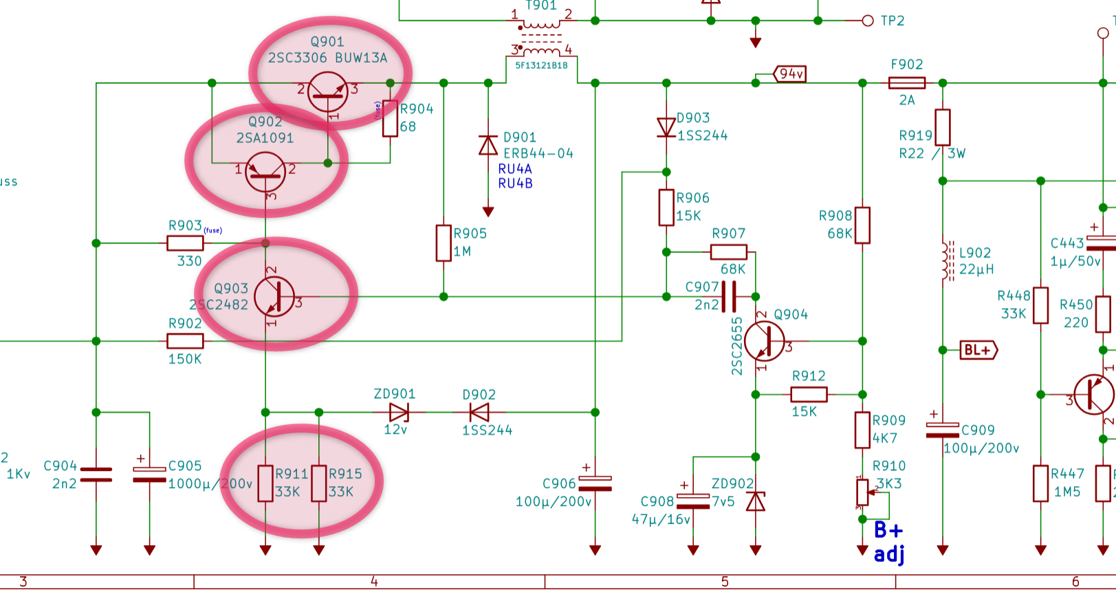

Celui signaler par la flèche de droite.
Laisse tomber les résistance brûlées pour le moment ta panne n'est pas la.
Les 33k sont au niveau de la flèche que j'ai rajouté.

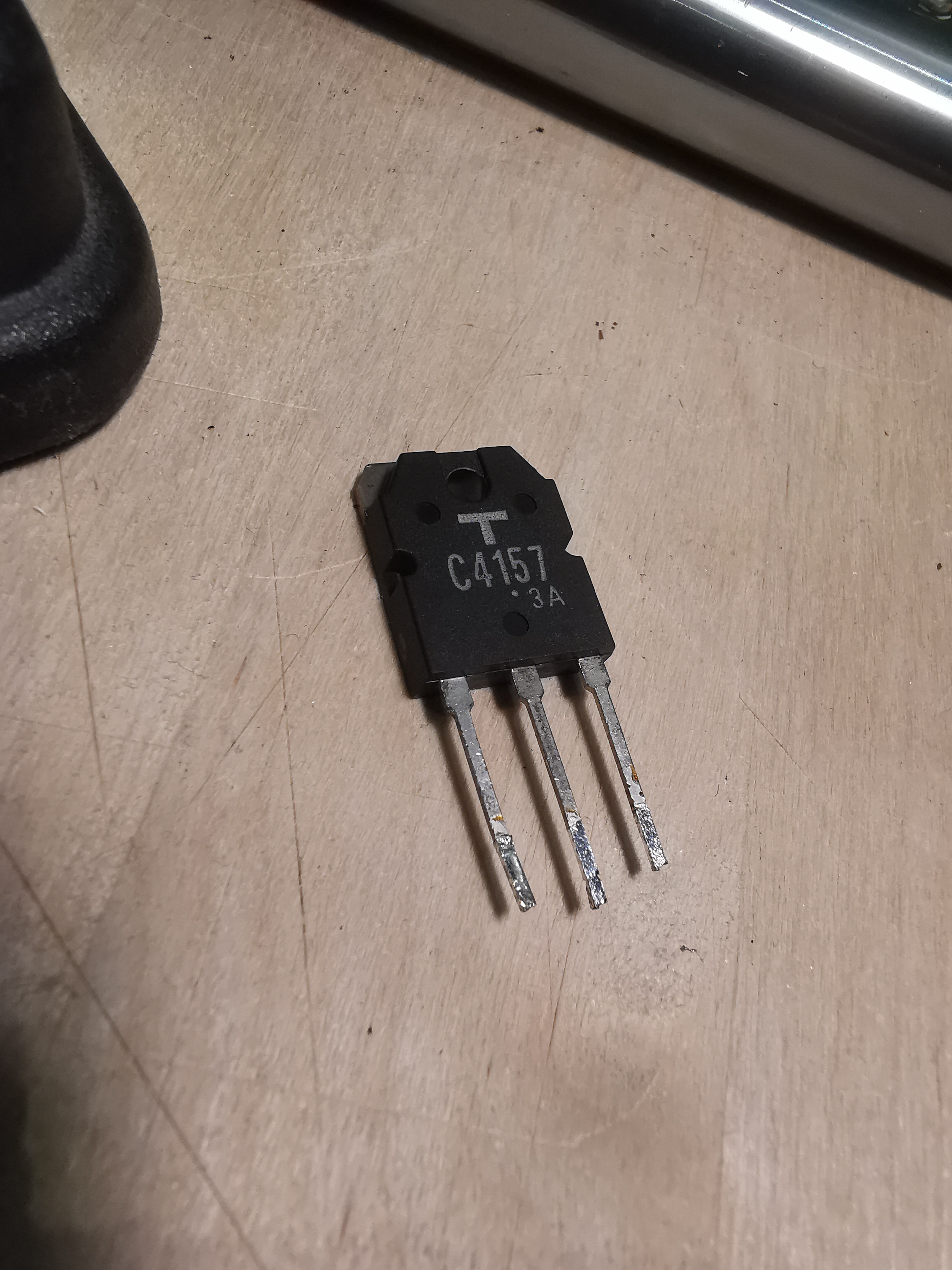

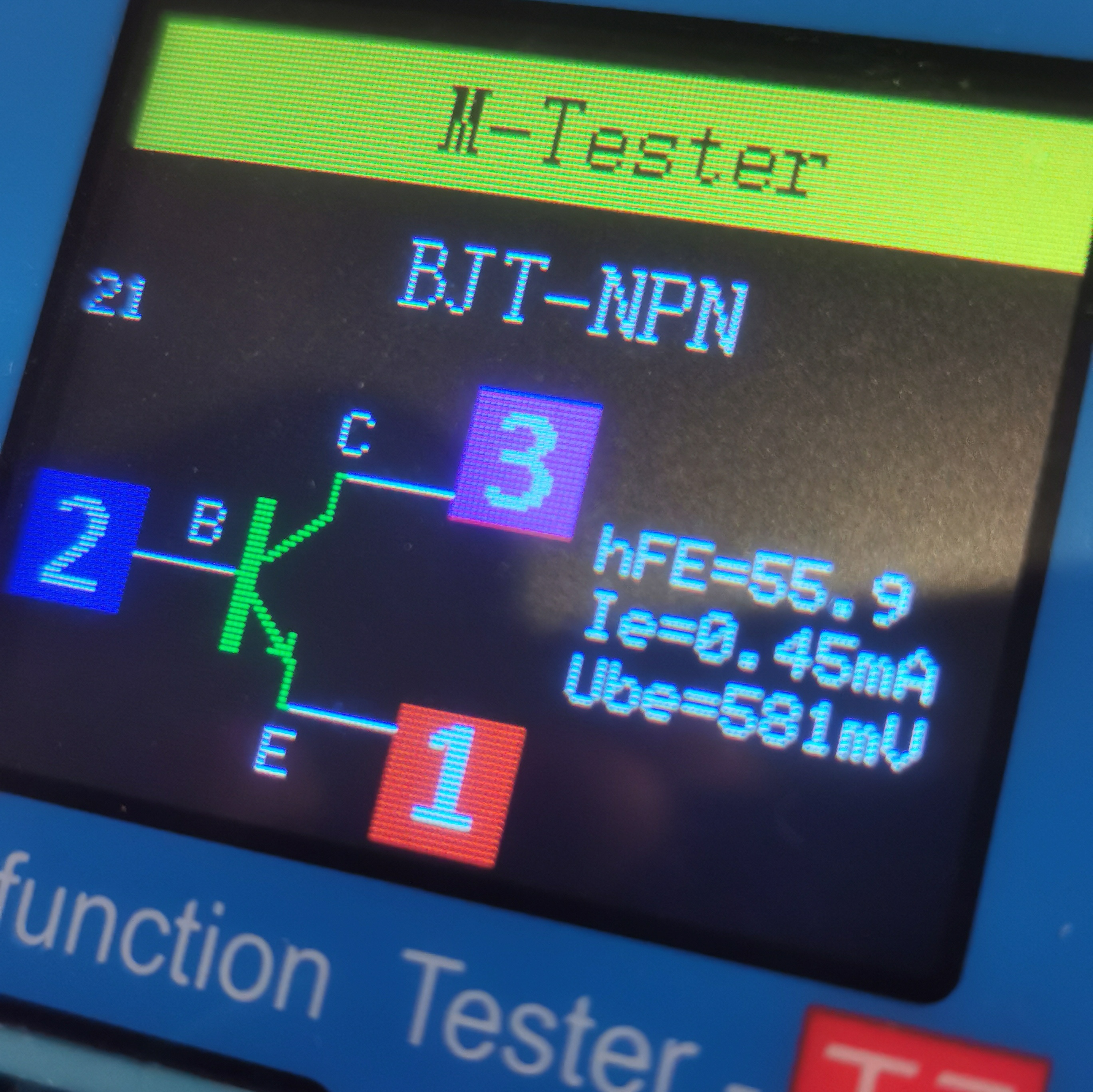

Le transistor Q901 est mort (testé au testeur et au multimètre).

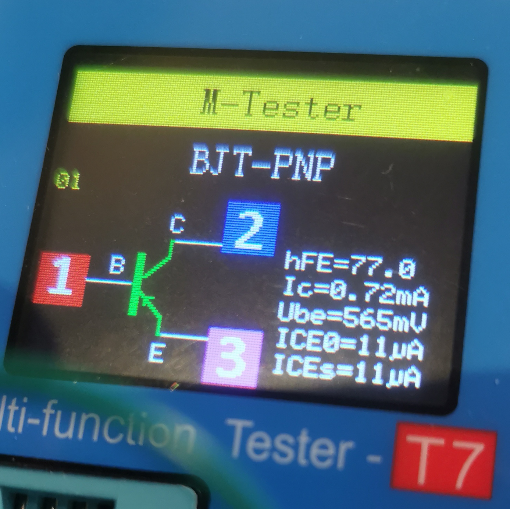

Le transistor Q902 :
Le transistor Q903 :

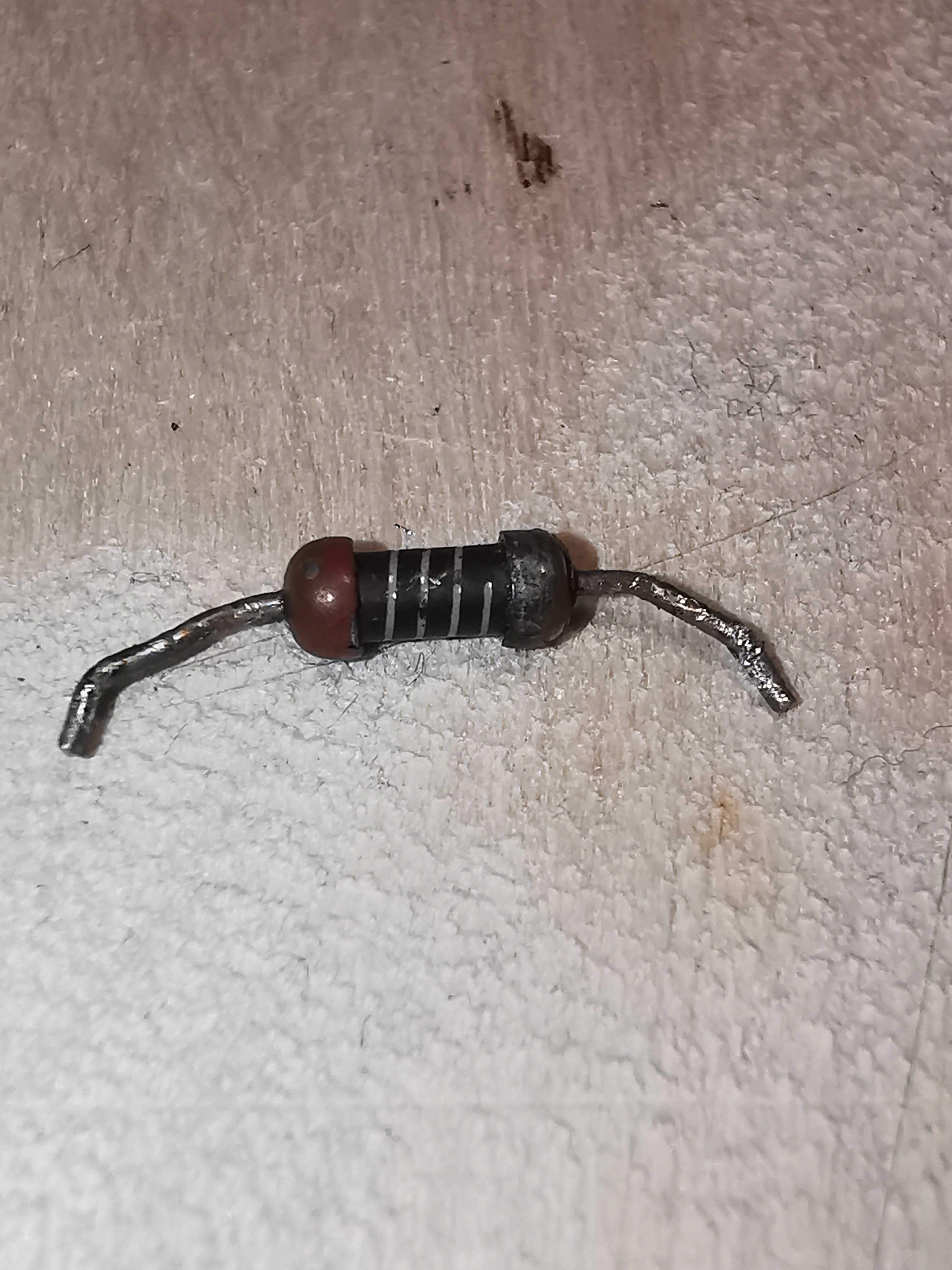

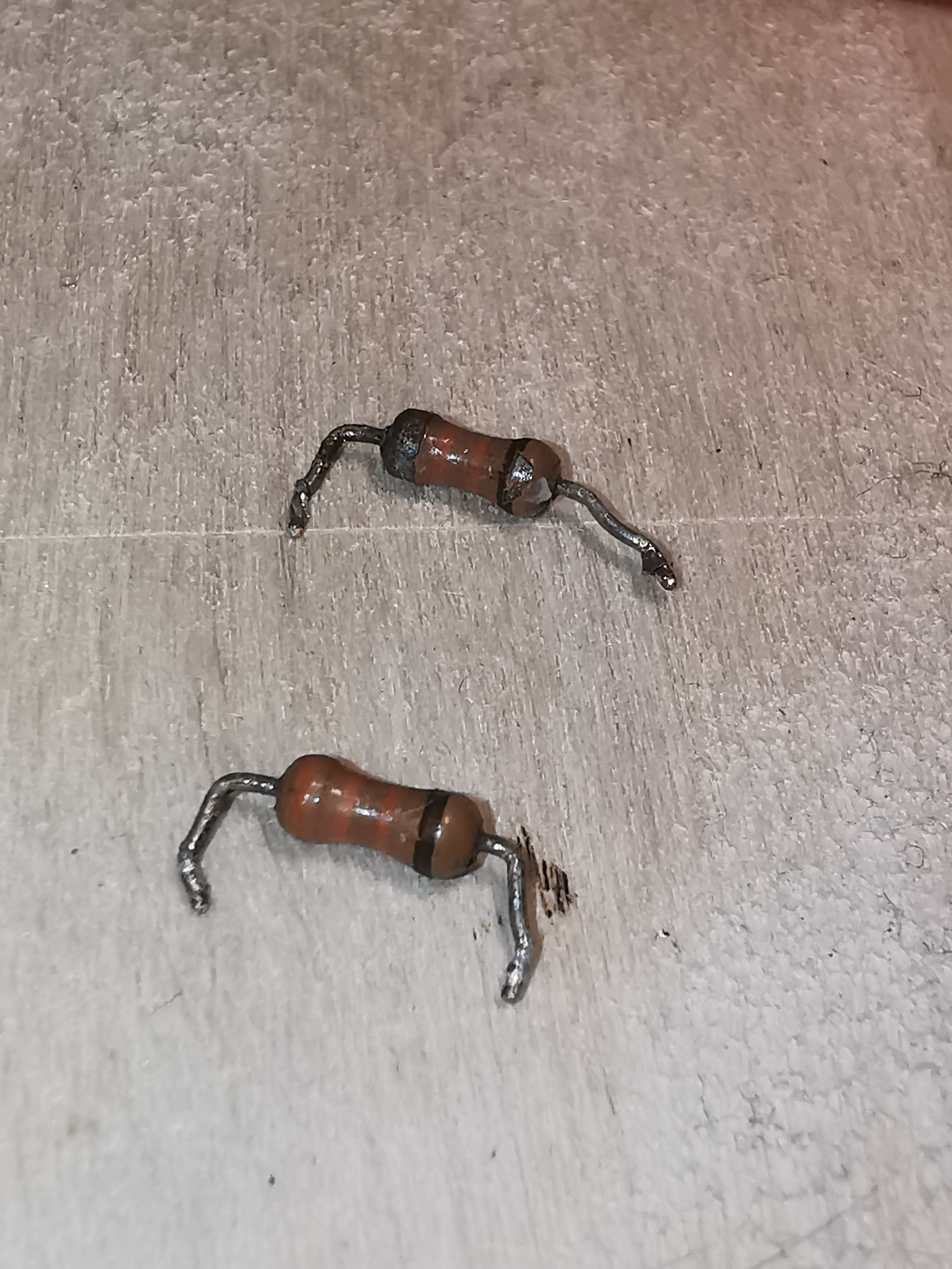

Les 2 resistances 33 K Ohms R911 et R915 : abimées mais 0k. (j'ai 32.9 K Ohms pour chaque)
R542 : fort abimée mais 0k  (j'ai 1.797 K Ohms).
(les photos des résistances, c'est pour faire pénitence et montrer à @f4brice que j'ai changé :)

- Concernant le transistor Q901, il apparait sur le diagramme de Franck comme étant un 2SC3306. Idem dans le guide Startech Journal. Or, celui que j'ai désoudé est un 2SC4157. Je vous joins les data sheets ci-dessous. Pensez vous que ce soit une erreur ou que l'un ou l'autre transistor font l'affaire. Je sais aussi qu'il peut  y avoir plusieurs versions de MS8-29.
2SC4157.PDF
2SC3306.pdf
- Pouvez-vous me confirmer que les transistors Q902 et 903 sont ok ? Mon petit testeur les reconnait comme les composants qu'ils devraient être. Mais faut-il que je compare les chiffres présentés à la data sheet ?
- Vu qu'ils sont maintenant dessoudés, est-il préférable de les remplacer par des neufs ou je devrait les remettre ?

En plus, regarde le schéma pour les 2 résistances de 33kΩ : elles sont montées en parallèle.
Donc dans le meilleur des cas, si on les teste in-situ, le multimètre va indiquer 33 ÷ 2 = 16,5kΩ.
Et en lisant 16.5 sur le multimètre, quelle serait ta réaction ?
Ton transistor 2SC4157 est un digne remplaçant pour le 2SC3306.
Il est juste un poil plus costaud. Donc aucun problème.
Tes 2 autres transistors semblent bons. Tu peux les re-souder en place.
Pour acheter des résistances à l'unité, pas facile sans se faire recto-dilater.
C'est moche, mais dans ce cas je te conseille aliexpress.
Prend bien garde à la puissance des résistances (en gros la chaleur qu'elles peuvent évacuer).
Vu qu'elles ont bien morflé, je te conseille d'en choisir des plus "grosses".
Je veux dire même valeur en Ohms, mais plus grande puissance.
D'après les photos, elles font 1/4W. Tu peux prendre des 1/2W.
