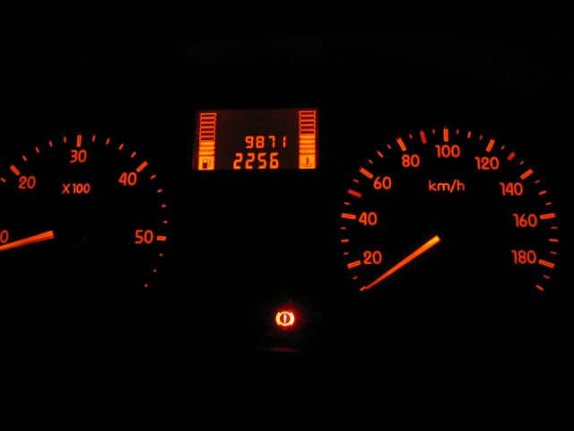

Zou ! Il est 5:53am, nous sommes le mardi 24 avril 2007, le fond de l'air est frais, la pression atmosphérique est de ... blablabla  8)

Allez, petite image pour mes archives et mes stats :
