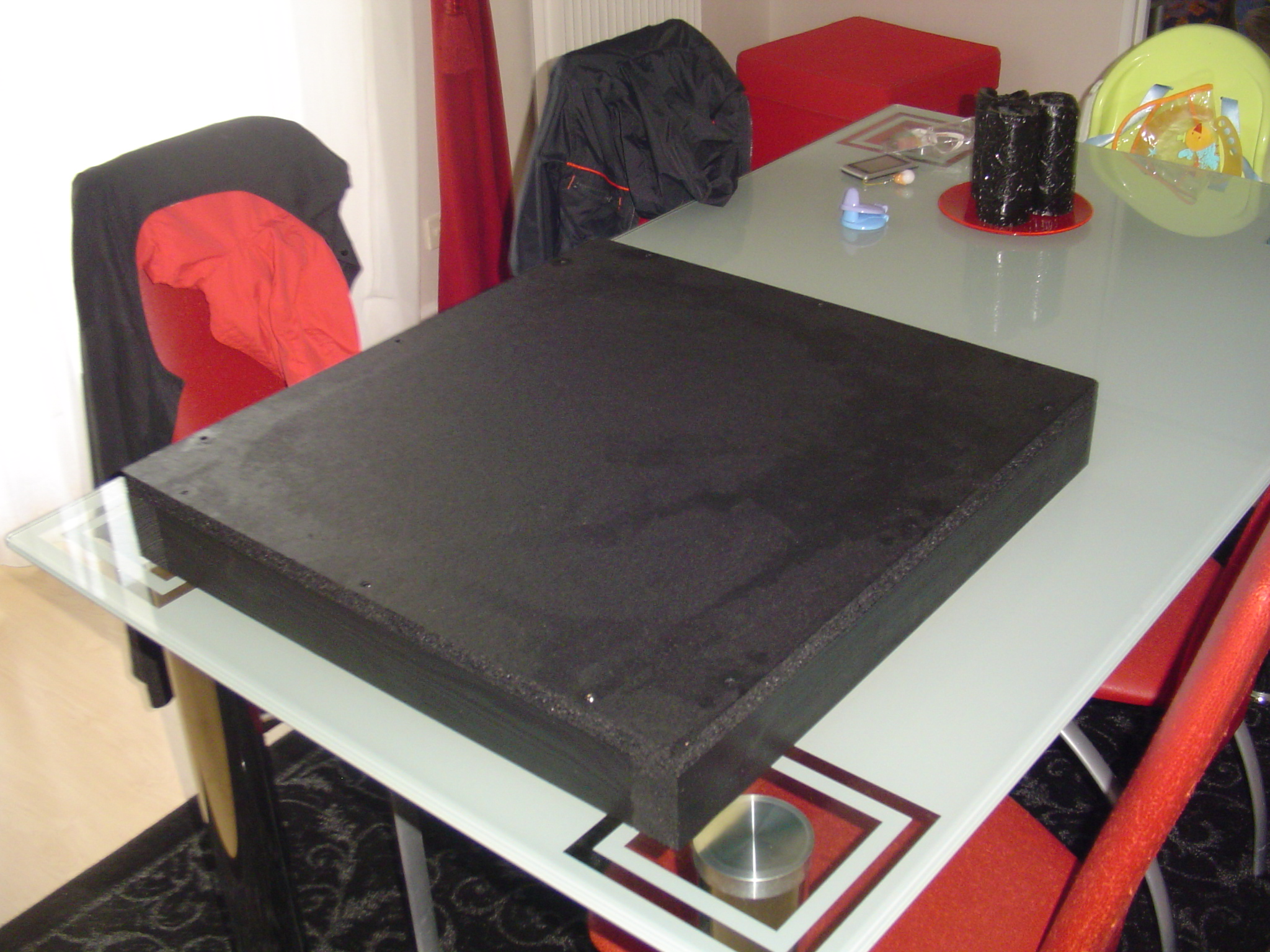

ça y'est ! le prof de bois a réussi à me tirer en douce une peu de MDF et de poutre pour me faire ma petite estrade  ^-
c'est vraiment cool d'être surveillant dans un lycée du batiment  8)
j'ai été "livré" aujourd'hui ;)

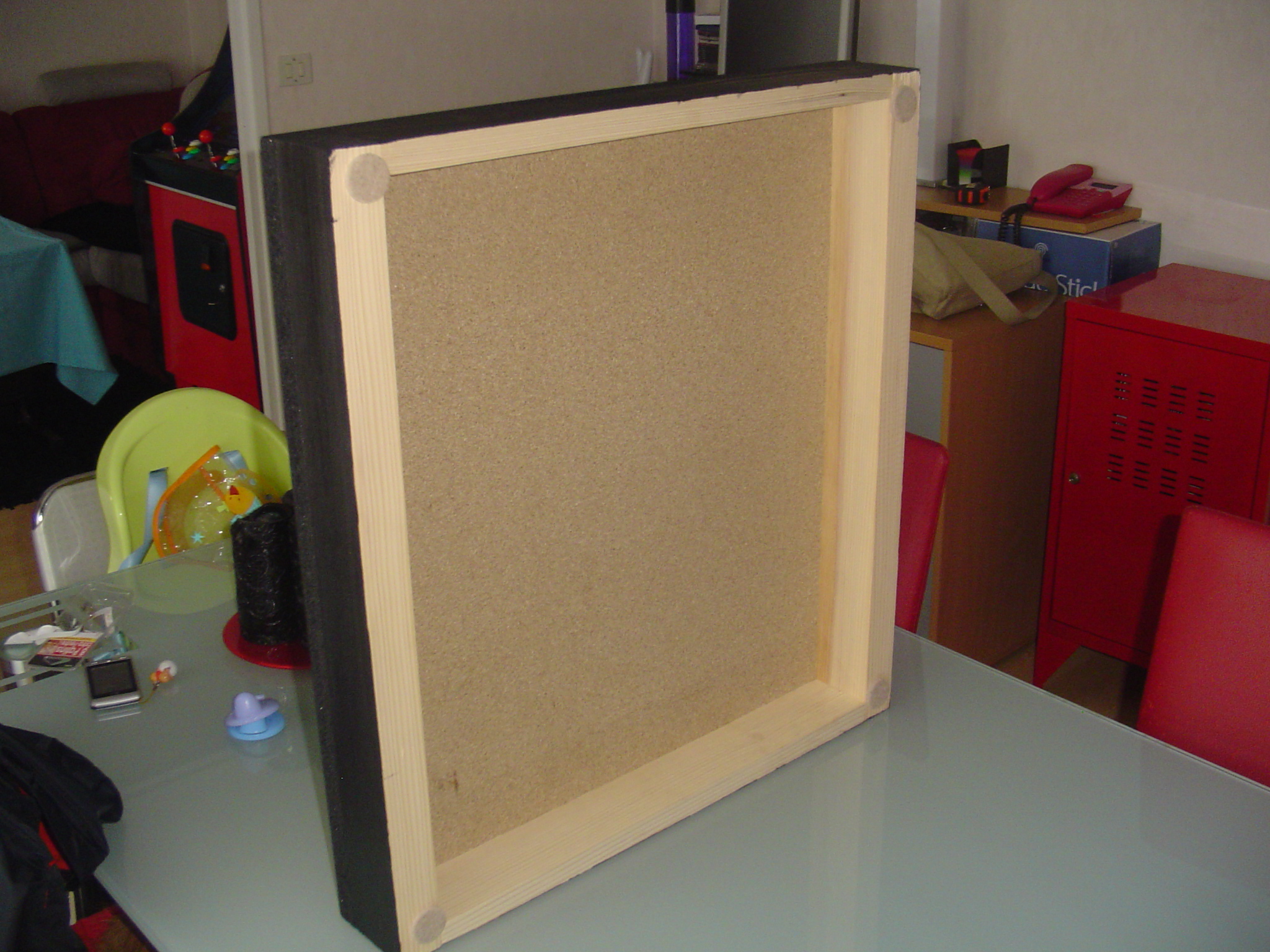

dimensions: 61 cm x 65 cm
epaisseur 9 cm
je viens de lui mettre un coup d'acrylique noir + 4 patins pour pas rayer le parquet
but: arrêter de me casser le dos et la nuque quand je joue sur mon AE upright "construite-pour-les-nains-dans-les-années-90"
les tofs:
le poids de la borne étant sur les 4 angles, il n'y a pas de croisillon au centre  ;)
voilà!
il me faut juste un homme fort ou 2 pour pouvoir mettre en place le truc :-\
stay tuned <:)

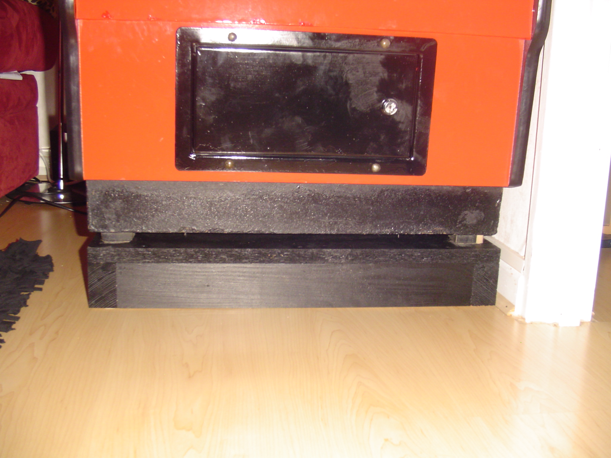

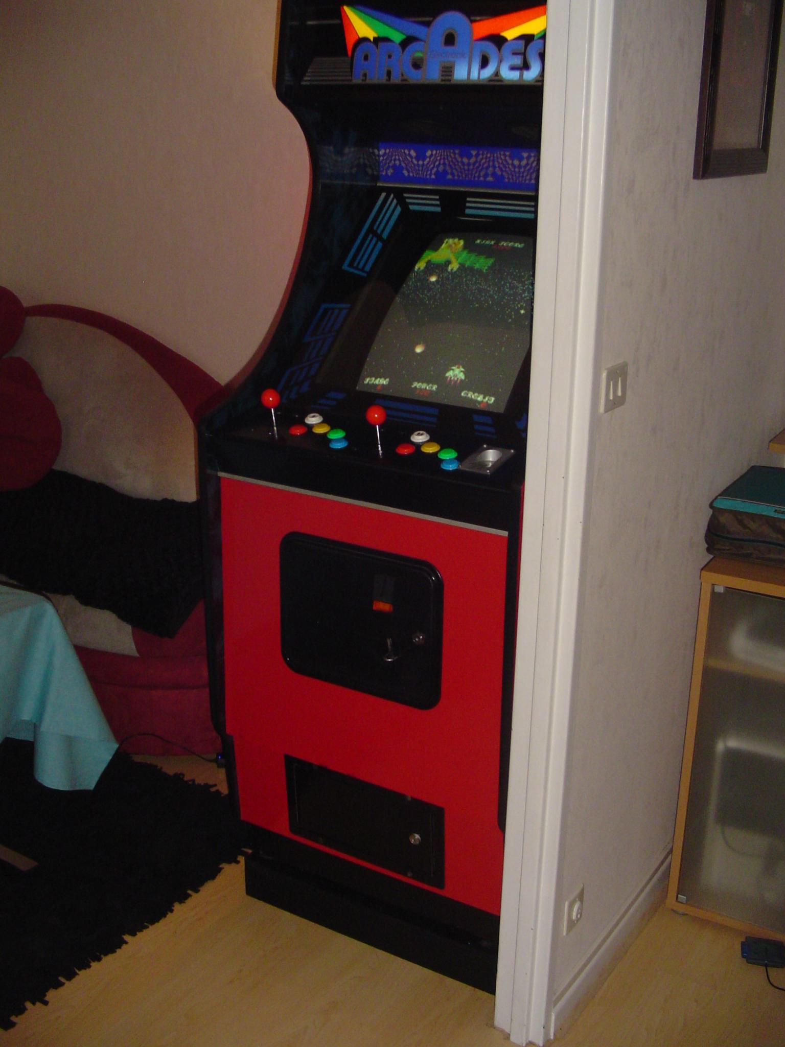

bon, j'ai installé la bestiole.
j'ai basculé légèrement la borne vers l'avant, j'ai inseré l'estrade sous les roues, puis mise en équilibre sur les 2 roues arrières et positionnement.
et voilà!
en plus avec les 4 patins, elle se déplace bien mais pas trop  ^-
photos:
le rendu est vraiment impeccable :  :-*
résultat:
le panel démarre maintenant à 103 cm du sol (pour la partie avant) et termine à environ 105 cm (pour la partie arrière).
mon dos me dit merci! :-\
...et maintenant...gaming time !  :-)=
je dédicace mon premier crédit à mon prof d'atelier bois  ^-

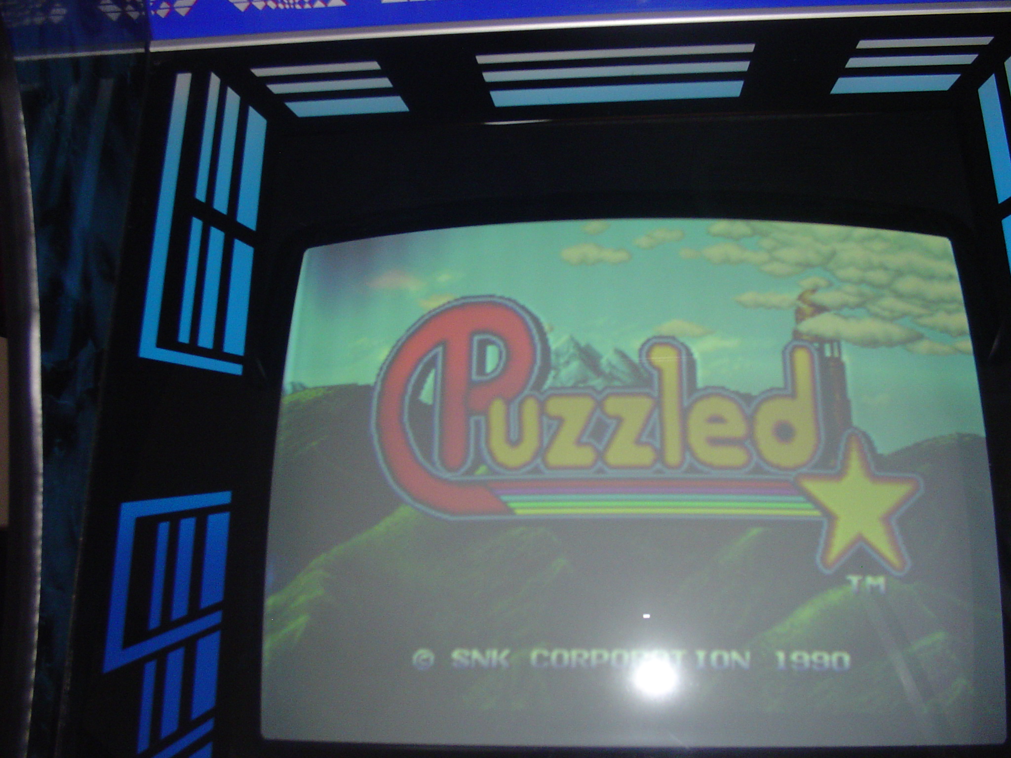

help! j'ai une tache de magnétisation dans mon coin supérieur gauche. :-((
une idée ? =?=
