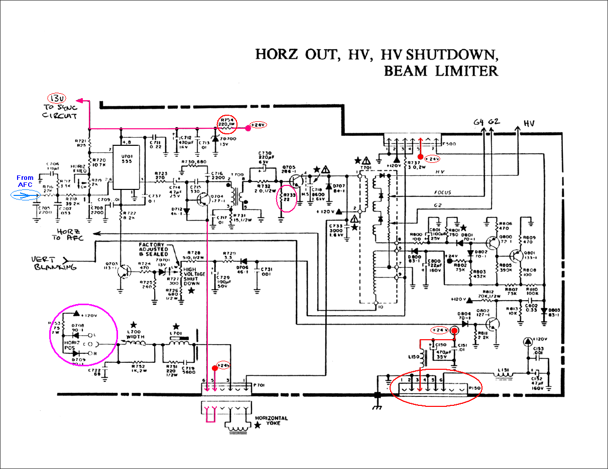

gc339
Citation de: HerosSuperMan le Mardi 25 Janvier 2011, 12:21:15 PM
il y a un potard que je n'ai pas trouvé pour décaler l'écran vers la gauche  :? ::)
Réponse publique à ce MP de HSM pour que tous les possesseurs de moniteur K8000 puissent en profiter :
Il n'y a pas de potentiomètre pour ajuster le centrage horizontal de l'image sur l'écran. Cela se fait à la hussarde en déplaçant un cavalier, celui cerclé de violet sur le schéma :
3 choix possibles : décalage à gauche (cavalier entre C et L), rien (pas de cavalier) et décalage à droite (cavalier entre C et R)
Le cavalier en question est le morceau de fil souple jaune avec une lyre d'un coté pour pouvoir le déplacer facilement.
Il suffit de déplacer la lyre soit sur "L" soit sur "R" pour décaler l'image horizontalement.
HerosSuperMan
okiiii
bon je répond publiquement alors aussi
super merci  :-)=
Bah la lecture des schémas ne me dit pas ou trouver les infos mais la avec une bien belle photo c'est parfait  :-*
pis en y réfléchissant c'est vers la droite qu'il faut que je décale l'écran en fait  :D
bon now je sais .. faudra que je finisse de régler cet écran un jour ou je ne serais pas seul
allé ya plus qu'a, faut qu'on comme on dit...
merci encore

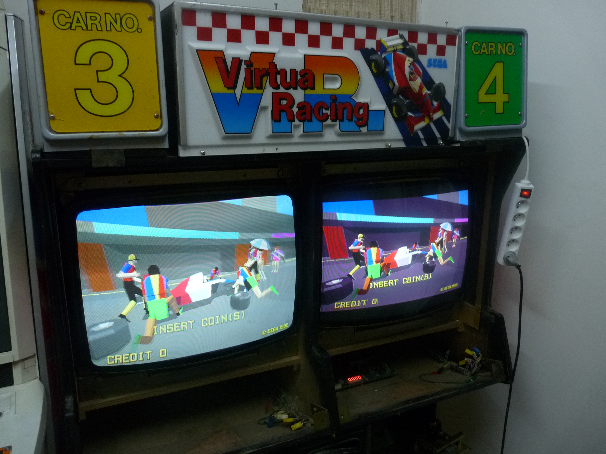

yeah les n° 3 et 4  ^-^
Ce serait terrible de linker tout ça  :-*
