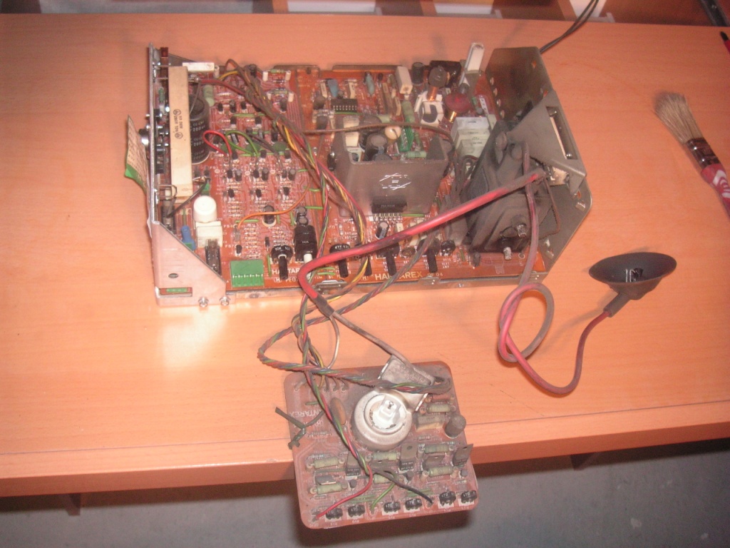

Voici une photo lors du démontage  ^-
Merci pour le conseil  ^-
gc339
C'est un MTC900·E Europe, la doc est sur le site de Thierry
