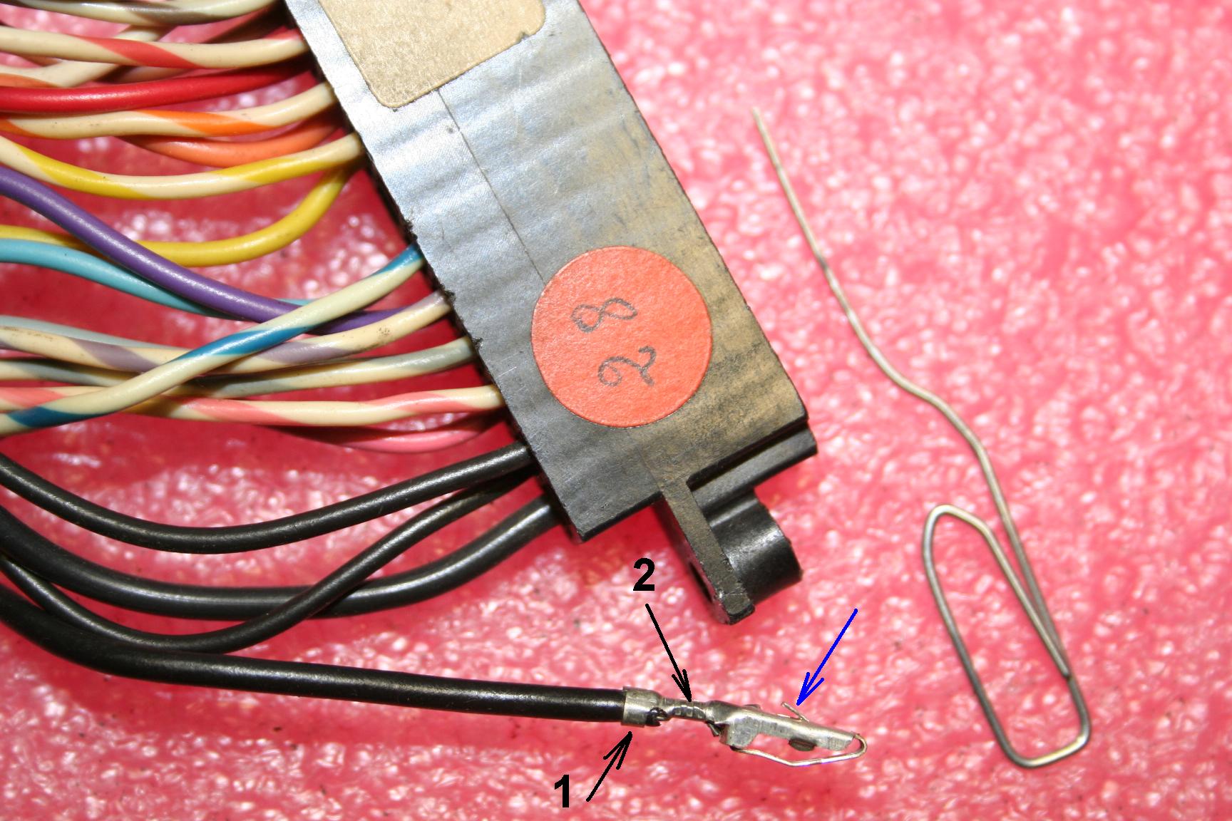

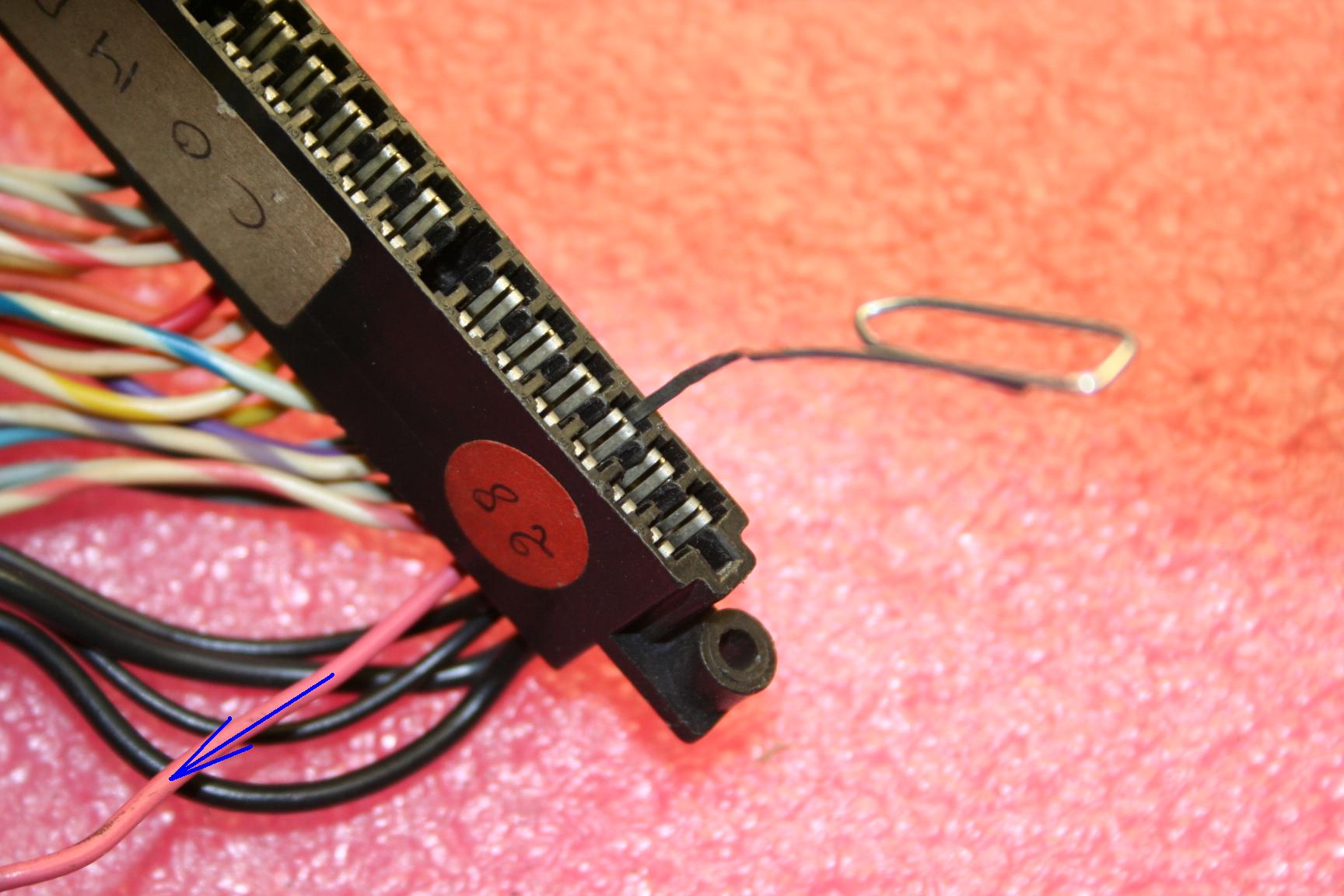

Pourquoi vouloir remplacer le faisceau du câblage Jamma alors qu'il est très simple de modifier le connecteur existant !
Le problème étant d'extraire un contact inemployé afin de le récupérer pour y souder un nouveau fil.
Rien de plus facile avec l'outil miracle : un trombone déployé.
Chaque contact est verrouillé en place dans son logement par une petite lamelle (flèche bleue sur la photo ), le trombone correctement inséré entre cuir et chair par l'avant du logement va permettre d'appuyer sur ce verrou pour pouvoir ressortir le contact par l'arrière du connecteur.
La tige du trombone déployé est insérée à fond entre le dos du contact et la paroi externe de son logement, il convient de bien centrer ce coin improvisé pour être sûr d'appuyer sur la lamelle verrou. Il ne reste plus qu'à tirer sur le fil par l'arrière du connecteur pour en extraire le contact.
A noter que la tige du trombone utilisé était un peu trop épaisse, un ou deux coup de marteau sur le bout de celle ci ont permis de l'aplatir suffisamment pour qu'elle puisse être insérée sans trop forcer.

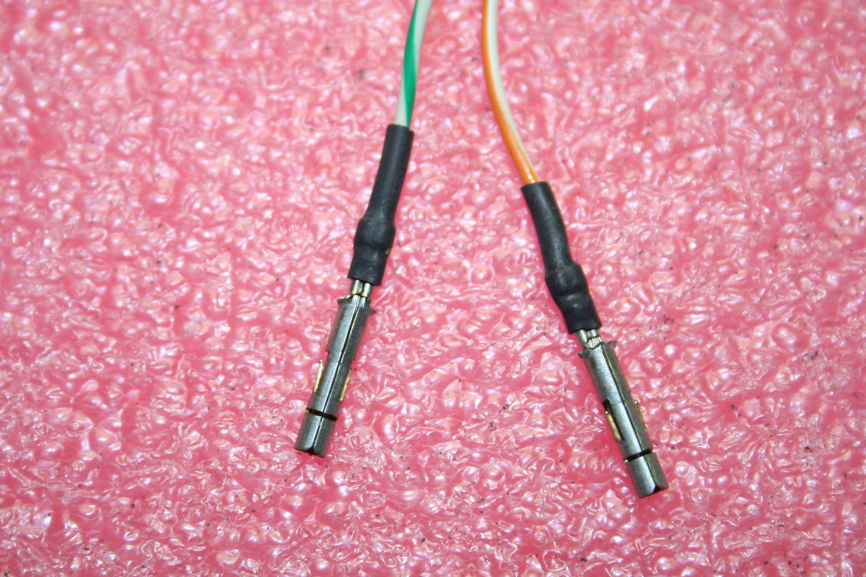

Une fois la lamelle contact récupérée, il est très facile d'ouvrir le sertissage de la gaine isolante (repère 1 de la 1er photo ) avec une pince, puis de couper le conducteur multibrins existant au ras de son sertissage (repère 2 de la 1er photo )
Comme ce dernier sertissage est quasi impossible à ouvrir sans endommager le contact, le plus simple est de refermer les lèvres du premier sertissage (celui qui servait à maintenir la gaine isolante de l'ancien fil ) sur le conducteur multibrins du nouveau fil avec une pince.
  • Un petit point de soudure permettra d'obtenir un contact fiable entre l'âme du nouveau fil et la lamelle contact.
  • Un petit manchon de gaine thermo-rétractable protégera la soudure et assurera la tenue mécanique pour éviter que le fil se coupe au ras de la lamelle contact suite à des mouvements intempestifs.
Il ne reste plus qu'à insérer cette lamelle contact dans le logement adéquat, l'opération d'insertion s'effectue par l'arrière du connecteur en poussant sur la lamelle jusqu'à ce que l'on ressente le déclic du verrou .
Illustration de la récupération de lamelles contact, elles sont d'un modèle différent sur la photo ci-dessous puisque cylindriques, mais le mode d'opération reste le même : déssertissage/ablation de l'ancien fil, ressertissage/soudure du nouveau fil, protection par manchon thermo-rétractable.
spawnairbrush
#47
merci pour ce peti tuto tres sympa et surtout tres bien expliquer via les photos ce qui est plus simple a comprendre  <:)
petite question de noob ^^ sur la photo n°2 on vois exemple le fil sur le pin 26 (le fil rose) au bout il ya quoi directement le bouton ?
ou bien va t il sur la carte mere principal jama de la borne pour ensuite repartir sur le bouton?
