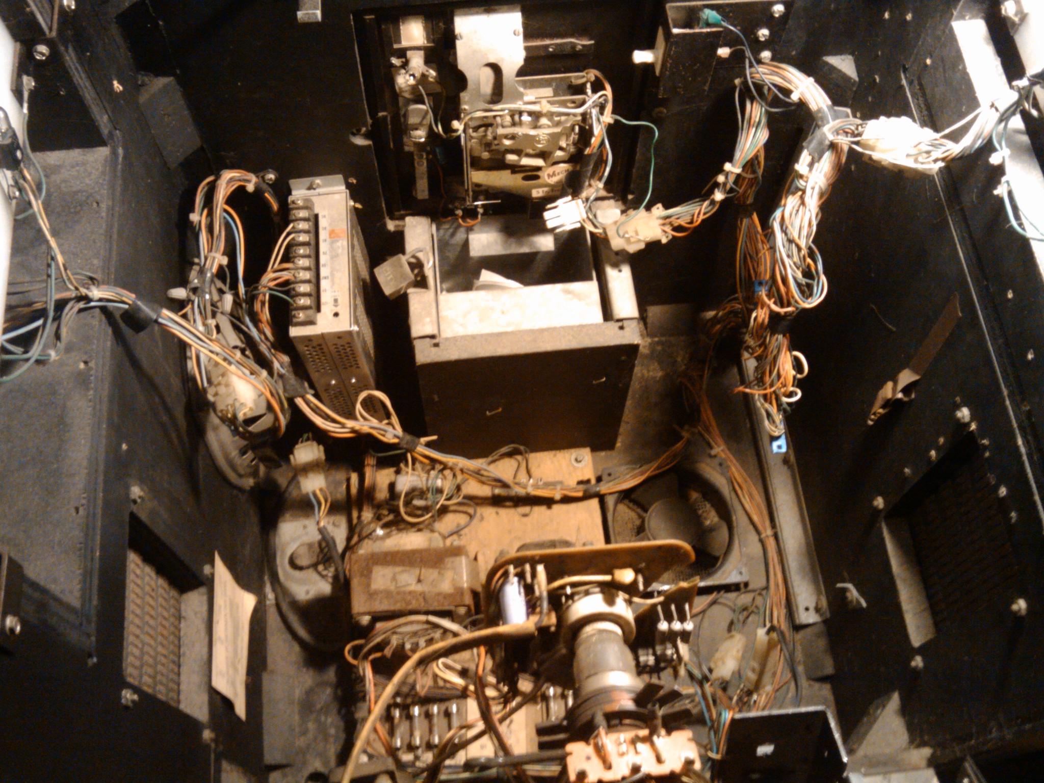

donc je viens de me procurer un table pacman (dimanche dernier), j'ai craqué .... :D
mais voila en ouvrant la bete j'ai découvert une mauvaise surprise .
l'arriere du tube : crt socket, le circuit imprimé est casse. >:(
apres plus d'observation il y a eu quelques modifications :
   les controles panel sont avec 2 boutons.
   il y a une deuxieme alimentation.
   elle est cablé en jamma et le pcb est probablement un bootleg car aucune info sur le jeu !!!
pour le moment mon objectif est de la remettre en route.
quel est la meilleure solution pour l'ecran ?
peut etre changer la partie arriere ?
ou trouver une tele et refaire un branchement peritel ...
toutes vos idée serons les bien venu.

Quelle est la taille de l'écran ?  ;)
JJ
CuBe
Arf si c'est le tube d'origine j'ai peut être encore la carte qui va au cul. Le mien était pété et je l'ai changé par un Hantarex MTC9000 19". La question est "Ai-je jeté la platine et la carte ou pas?" Il me semble que oui mais j'essayerais de jeter un œil demain soir pour voir au cas où.

voici d'autres photos,
les joysticks sont pas terrible mais le monnayeur est tres propre en piece de 5 Francs !!!
en plus il en restait une, souvenir, et en plus il y a la clef  ;)
pour le moment je vais la laisser dans son jus; je l'aime bien comme ca avec un bon coup de nettoyage  on est bien d'accord.
j'ai vu pas mal d'info pour l'ecran, dont les cartes jamma 60-1 avec un branchement VGA.
je me dit que ca peut etre une bonne solution et simple.
ou de faire un branchement sur le port jamma, ce qui est tout a fait possible.
si mon PCB marche, je vais l'essayer tres prochainement.

Pour ce qui est de la pcb je doute fortement que cela soit pac man  :'( joy déplacé et ajout de deux boutons  :-((
bonnes recherches pour changer l'écran et bonne resto  ^-

de mon coté j'ai reussi a faire tester le PCB, c'est POW prisoneur of war de SNK : ca marche, ouf bonne news

Pour l'écran, je ne peux que te conseiller de le remplacer par une TV 20 pouces, quasiment gratuite de nos jours (leboncoin, casse du coin, etc) sur laquelle tu te repiqueras sur le R,V,B, synchro H+V de la péritel.
