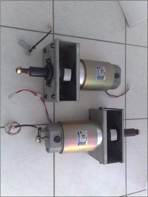

je voudrais savoir s'il est possible de modifier ce volant pour l'installer sur une ps2 ou est il préférable d'installer un volant ps2(Logitech G27 ou Driving Force GT). Par ailleurs , les 2 stickers des côtés de ma borne sont abîmés et je voudrais savoir si on peut trouver des fichiers prêts à imprimer.

C'est quoi les caractéristiques du moteur ? Ca m'a pas l'air d'être du model 1 ou model 2 ?
el_nino
C'est du model2, le moteur juste derrière le volant c'est pour touring car et indy 500 uniquement.
Pour le hack, attendons les spécialistes du forum  :)
ça ressemble ni à du Happ, ni à du model 1/2. On dirait un moteur brushless AC comme sur le model 3 mais sans l'encodeur optique.
J'ai bien peur que tu ne puisse rien en tirer  :(

peut tu faire une photo des cables qui sortent du moteur et uniquement ceux la?
si brushless, faudrait voir du coté AMC, il font également des contrôleur brushless....

brushless assuré  :-[
il y a toujours un moyen avec les carte amc brushless et l'ajout d'un encodeur, mais jamais testé.

T'as des cartes Brushless chez Soprolec également. Ce qui est sur c'est que çà douille...

Si t'as borne est HS, ou si tu n'as pas les cartes du jeux, je te conseil de virer ton moteur et de mettre un HAPP à la place  ^-
Il me semble que ggya vend ce genre de moulin en ce moment, contacte le  ;)
Edit:
Je confirme, il vend bien un moteur Happ en ce moment
39€ fpdout,  par rapport au prix du contrôleur brushless, faut pas hésiter.

je suis en train d'utiliser ce moteur pris à GGYA, et il lui faut 72V mini pour que ce soit correct niveau puissance.
24V c'est très très mou du genoux :o
Les TIP122 de ma carte peuvent encaisser 100v, avec un transfo 220/110, un bon gros pont de diodes et un bon gros condo pour lisser tout ça, ça devrait le faire.
