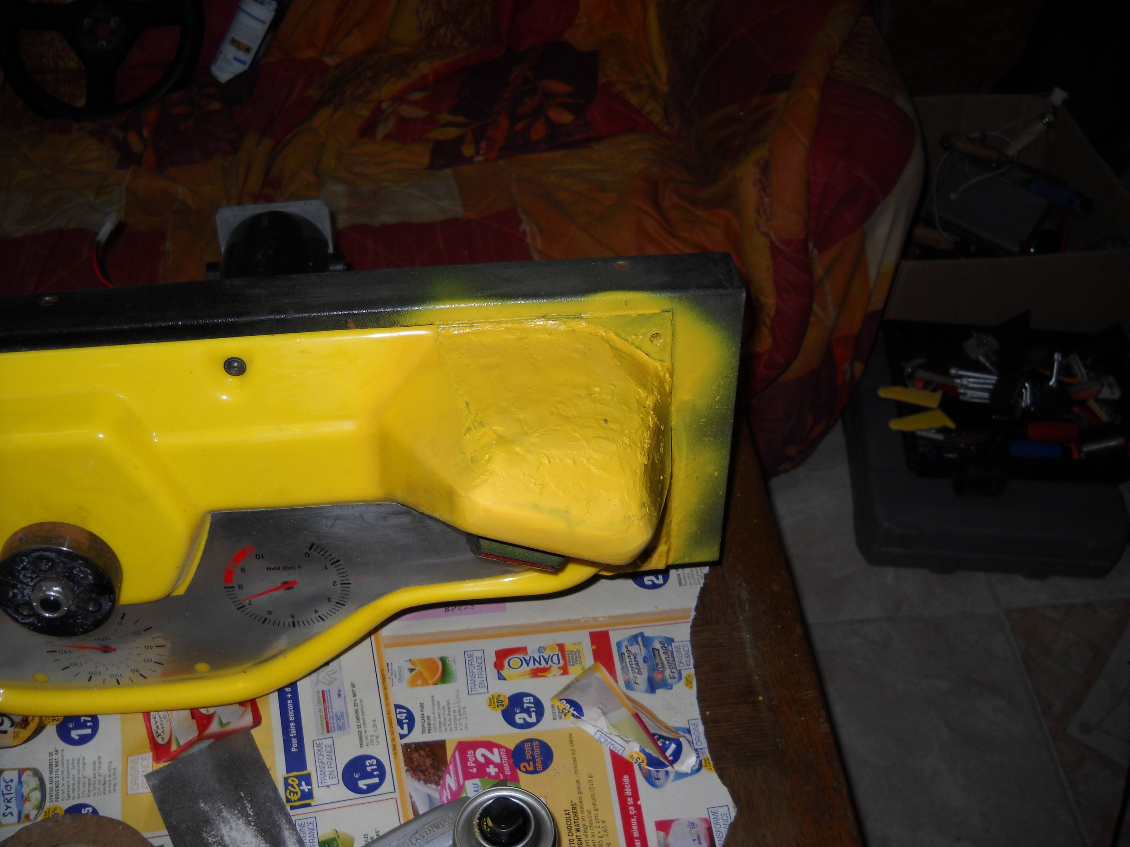

salut bon poursuite du wip plus imprevus, en voulant refaire le bezzel, je suis oblige de demonter
le panel et je me lance dans sa reparation aussi en attendant que la peinture du bezzel seche :-\

bon bouchons se vilain trou maintenant :
d'abord petit coffrage en carton pour faire la forme et rajout de la toile pour la solidite
il en manque un gros morceau mais bon on verra bien, remarquez la vis en haut a droite,
je vais reconstitue cette element enfin j'espere  :? :-\
c'est la premiere couche faut faire gaffe ca seche vite ou alors le dosage avec durciseur est trop violent :( :-[
et ca chauffe, reaction chimique :(
bon voila 3 couches plus tard et un peu de peinture jaune pour test, il faudra poncer un peu,
j'en suis la et la partie manquante est plutot pas trop moche pour un premier essai a la resine  ^-
mais bon voila :

salut bon voila le bezzel est ok et inside the cab  ^-^
le panel est aussi en place, il n'est pas parfait mais pour un premier test avec la resine,
c'est suffisant mais les photos on va faire un avant apres ^-^

le resultat du rebouchage du grand trou, a voir pour du poncage fin mais je laisse a secher pour le moment  ^-
avant :
apres :
ici la reparation au niveau de la vis en haut a gauche :
avant :
apres :

Sympa le résultat  ^-
Le bezel ça fait bien.
A voir effectivement pour le ponçage mais c'est quand même mieux qu'un gros bout d'adhésif noir  ;)
Tu as peint en jaune juste ta réparation ou tout le panel ? Parce que le jaune que tu as utilisé a l'air d'être le même que l'original sur les photos. Tu as pris quoi comme peinture (bombe ?).
En tout cas ça à l'air pas mal cette réparation, tu penses que ça pourait se faire pour des petites cassures (sur le même panel) ou est-ce qu'il existe un autre pour faire du "plus petit" ?
Normalement, je devrais pas tarder à remettre la mienne en route.
J'avais le projet au départ de mettre en plus du système d'origine une xbox en interfaçant les contrôles d'origine mais avec toutes les race cab que j'ai récupéré dernièrement (  =:)) ), ben je crois que je vais me contenter pour l'instant de mettre que ce super jeu.
Une question en passant, est-ce que ton volant "tremble" tout seul si la voiture est à l'arrêt dans le jeu ?

salut et merci
pour ce qui est de la resine, il existe plusieur modele grande reparation, et petite reparation,
plus dans le secteur auto celui la est pour les grands chocs :-\
pour la peinture, c'est de la peinture voiture jaune citroen, j'ai peins en partie seulement,
la couleur est legerement plus jaune orange que celle d'origine, mais les photos rendent mieux
ou masquent les details  ;)
le volant tremble en effet, je pense qu' etant le premier jeu a retour de force c'etait pas au point,
par contre si on le tient correctement ca passe, j'ai mis le jeu avec les parametres d'origines,
3 tours, etcc au debut j'etais en mode plus dure, et j'avais l'impression que le volant
etait assez violent mais bon peut etre qu'une impression  =?=
bon j'aurais bien voulu peindre l'integralite du panel la partie jaune, mais impossible de demonter
le rond metalique qui tient le volant, ne voulant pas tout casser, j'ai fait avec, si tu arrive a faire
un demontage de cette partie et une reparation resine + poncage et peinture en bombe tu devrais
avoir un tres bon resultat a++
