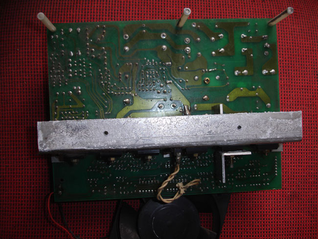

fgruat
c'est pour ceci que je demande des photos plus détaillées
pour avoir une idée du protocole déjà
il y a deux ic au milieu des sharp 910 je pensse que c'est ces deux la qui gere le signal mais j'arrive pas a lire leur ref  :o
et qui dit ref dit datasheet  ^-
Comme je le disais, les photos n'apportent pas grand choses. Les deux C.I sont des portes TTL basiques qui ne nous renseigne pas plus. Faudrait voir à passer aux mesures.

Arf, je pensais que cela pouvait aider pour lister les composants  :-\
Pour les mesures, ma G-loc ne démarre même plus et il faudrait me guider. Je pourrai voir ça quand mon twin VR sera parti.

@Geek vintage : t'est-il possible de photographier la PCB coté soudures après avoir effectué un dépoussiérage sommaire ?
Geek vintage
Citation de: gc339 le Mardi 06 Août 2013, 10:41:48 AM
Oui, bien sûr  :) par contre, je m'en occupe demain matin (plus le temps aujourd'hui).

J'ai eu le MP de GC339. J'avais fait les photos aujourd'hui mais ce n'est plus la peine.
Je peux lui envoyer sans problème ma SEGA 400-5117 et ma SEGA 400-5117Y (GC339 pourrait même nous dire les différences entre ces cartes) :D
J'ai juste besoin d'une adresse postale (faut que je repasse à mon box aussi).
fgruat
met quand même les photos stp
ca aidera ptet pour plus tard
puis il y a aganyte qui aide aussi et qui a pas la carte il aura peut etre une idée du fonctionnement en voyant le verso  ;)
