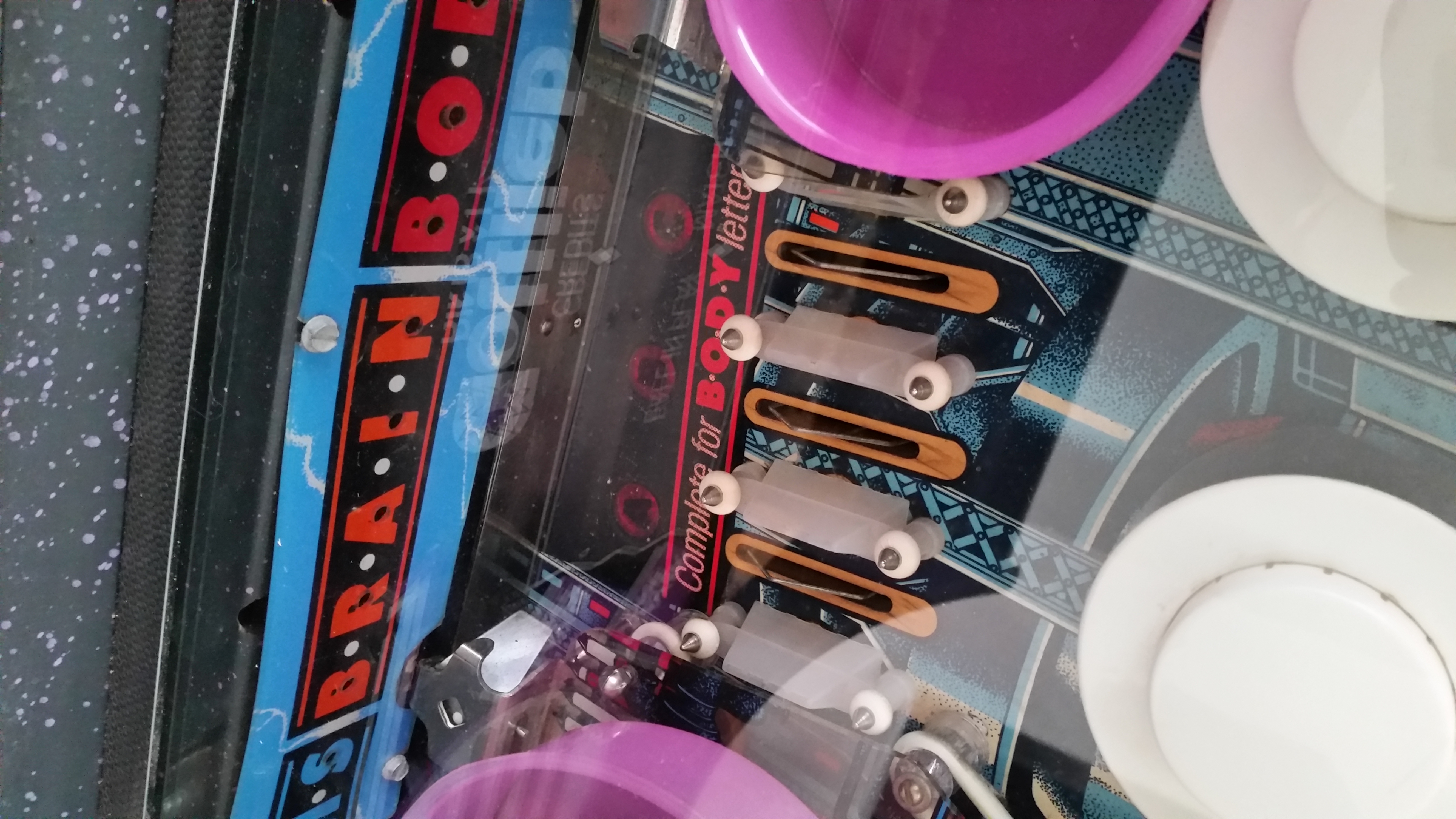

Encore nobbitude :
Comment etre sur qu'il y ai du mylar partout ?? J'ai l'impression que ce n'est pas le cas sauf :
- Sous les bumpers (sur car un est complètement décollé)
- Autour de la vitre du sarcophage.
- Kick Target
- slingshot.
LE reste j'ai vraiement l'impression que le plateau est nu.
Ok pour le polissage a la main, y'a quand meme moins de sruface qu'une voiture.
