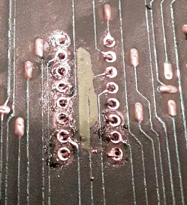

Je ne connaissais pas cette méthode de dessoudage, mais le résultat est propre !  ^-
Comme tu mentionnes l'utilisation d'une pompe à dessouder, une méthode qui marche bien avec simplement un fer à souder et une pompe à dessouder est celle que j'exposais ici :). Si tu as quelqu'un qui peut tenir le circuit imprimé à la verticale durant les 5 minutes que dure l'opération, je pense qu'elle est plus directe que ta méthode, et n'impose pas le sacrifice du composant dessoudé ;).

Joli ton verticalisateur de pcb!
Sur les vieilles pcb j ai toujours peur de trop chauffer, ou de chauffer trop longtemps.. d ou la solution dremel ou du compresseur quand je l ai sous la main.
Mais je tenterai le coup de chauffer d un côté et dessouder de l autre, je n avais jamais vu et ça à l air efficace.

Je n avais pas remarqué  que la majorité des pattes était pliées la je les ai déjà pas mal redressées... j en ai ch...

Oui, c'est une vraie plaie ces pattes repliées, et ça n'aide pas à dessouder proprement les CI  :-[. Et tu verras, sur la carte fille, les pistes sont encore plus fragiles !...
