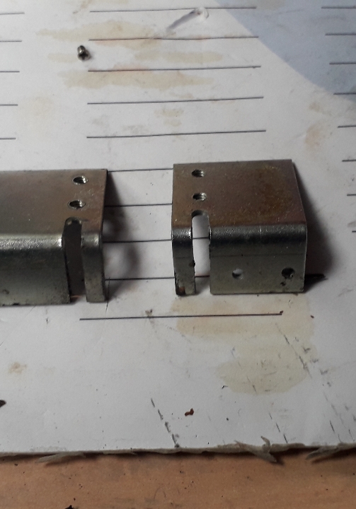

Ayant fait l'acquisition récente (avec joie!) d'un Bally FATHOM  :-* à remettre en route, j'ai une pièce cassée sur un des blocs de "3 inline drop target" empêchant le bon fonctionnement de la 1ere drop target qui remonte trop haut et du coup reste bloquée ...
Le catalogue de pièces détachées BALLY donne comme référence pour cette pièce :  P-7939-1 - Nut & Spring Bracket - Left Hand
(photo prise d'un autre site mais j'ai exactement le même soucis..)
Le probleme est que je ne trouve aucune pièce de ce genre sur des sites de pro .... ce type de pièces apparait à chaque en rupture de stock.. sans perspective de ré-appro bien entendu ... :( :(
Du coup je me demandais si quelqu'un aurait un tuyaux pour trouver ce type de pièces, ou peut être une solution alternative... ? Histoire de relancer mon FATHOM !
Merci et bon flip a tous !!

    Avec les dimensions quelqu'un pourrait peut être la refabriquer. On dirait un bout de 'cornière' avec des trous taraudés et une lumière.

  • Une impression 3d pourrait fonctionner ?
    Après je pense que ça peut se reproduire  comme dit Tilowil...
    Voir même ressouder  la patte ?

    La pièce 3D existe bien : https://www.shapeways.com/product/KQMFGSXWT/nut-spring-bracket-p-7939-1-left-2nd-modded?optionId=163760389
    La pièce a été un peu modifié pour être plus solide.Shapeways fait des impressions 3D.

  • Aoutch, le prix est la ( bon ok c'est en impression métal) avec les frais d'envoies, de douane etc, ça revient (très) chère. Prendre un bout de taule de 2mm d'épaisseur, une dremel, une perceuse, de quoi plier et un peu d'huile de coude l'affaire peut être plier en 1H.
    Après la pièce est archi simple a modéliser et a imprimer en 3D, par contre je pourrais le faire qu'en PETG ou ABS, mais avec le bon sens d'impression et en ABS ça devrait pas posé de soucis ;).
    Si tu veux fournir les dimensions de la pièce, des emplacement des tarauds, de la lumière, je te refais la même version que celle de shapeways.

    Perso vu la simplicité de la forme je la ferai en "home made" en me basant sur l'originale cassé.
    Le truc le plus embêtant c'est s'il faut tarauder au pas américain pour qua ça se monte

  • ca ne se ressoude pas???

  • pas con, ou eventuellement avec du syntofer?

    Effectivement, la pièce en question peut être reproduite , mais perso je ne dispose vraiment pas de l'équipement pour pouvoir le faire (ni les outils pour traiter le metal, ni une imprimante 3D pour la reproduite, encore que ca peut se commander si on a les plans).
    L'autre point est que la pièce, qu'elle soit reproduite ou réparée doit quand même etre assez solide vu les chocs qu'elle prend a chaque remontée de cibles ...
    J'essai de démonter ce soir ou demain la pièce "cassée" dans le flipper, histoire de prendre toutes les dimensions. Ca pourra toujours être utile si quelqu'un a la possibilité et la compétence pour les refaire.

  • Ici on est beaucoup a être équipé d'imprimante 3D, donc au pire on poura te faire la pièce pour que pouick, juste les frais d'envoie, vu la taille c'est pas le prix matière ... Perso j'ai de quoi la faire come dit dans mon message plus haut en ABS ou en PETG,
    J'ai une MSLA aussi, avec des résine technique ça peut le faire, mais malheureusement j'en ai pas en stock :(
    Hésite pas à nous demandé, clairement une pièce comme celle la, il me faut 5minutes pour la modélisé sous fusion avec les cotes, et 15min pour l'imprimé en ABS ;)
    C'est pour cette raison que je voyais plus une reproduction de la pièce.
    Sur Gamoover, tu as des membres qui sont spécialisés dans le travail du métal. Avec des plans cotés, tu as peut être un chaudronnier qui pourrait te le faire à pas cher.
    Par contre je trouve l'idée de la modification de la pièce, sur shapeways, pour la rendre plus solide est très intéressante.

  • Si besoin ,je peux essayer de te la ressouder et de la réparer.

  • Je regarde dans mon stock de bloc cible Bally vendredi après-midi  maintenant :D
    J'ai retrouvé un bloc Bally avec les cible en ligne mais c'est "right hand" (comme sur la photo du modèle cassé).
    J'avais d'autres blocs mais il y a une dizaine d'années, personne n'en voulait donc j'ai démonté, dégagé, jeté  ::)
    Je peux demander un pote s'il a ce que tu cherches.

  • La mafia du 47 a trouvé ceci  =:)). Dis nous lequel tu veux et je te l'envoie, une fois récupéré.
