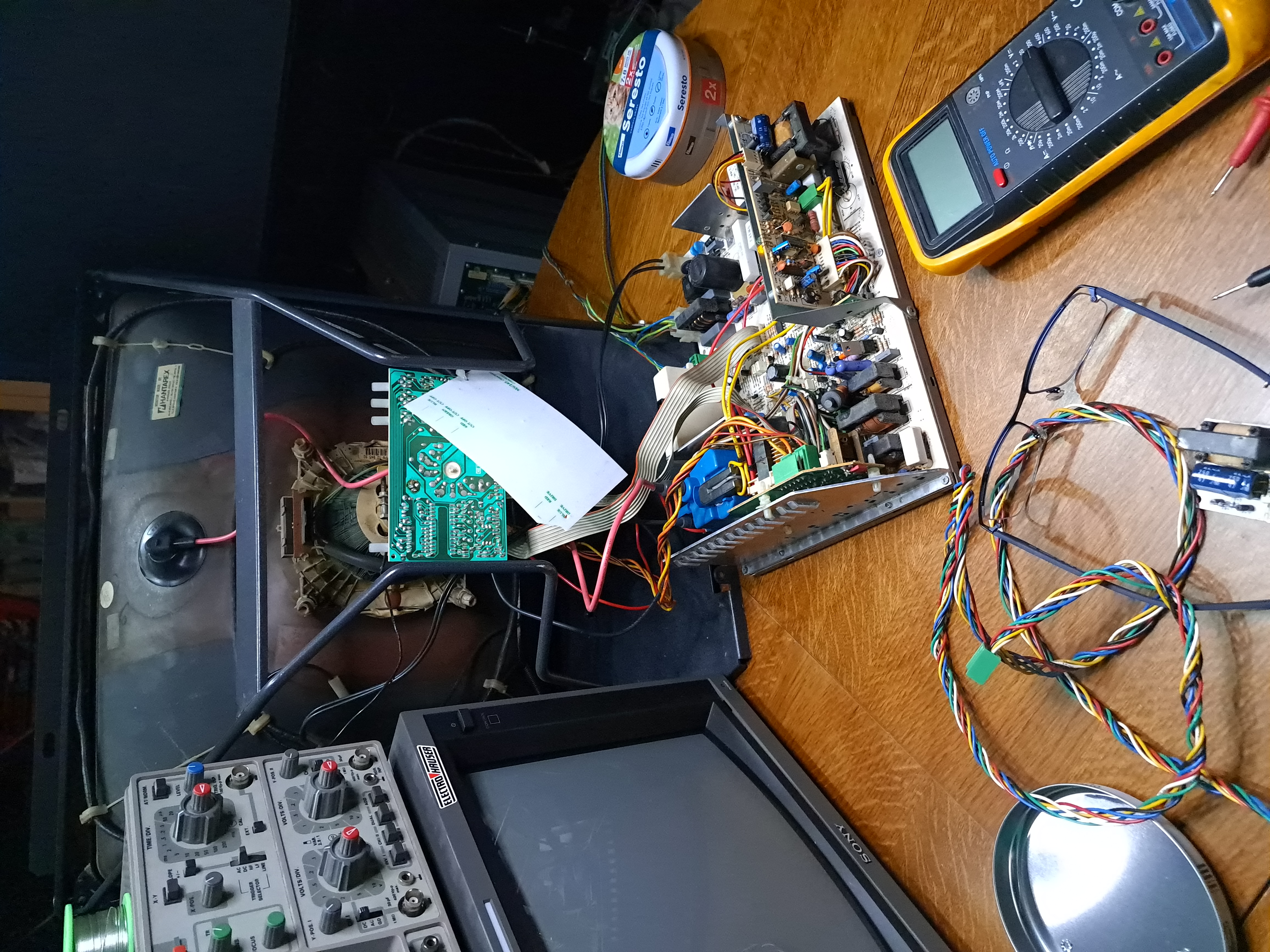

Bon finalement je me suis dit que j'allais au moins essayer de dépanner cette foutue platine  =:))
J'ai donc fait quelques vérifications au multimètre hors tension sans déssouder histoire de voir si il y avait des composants louches (led, résistance ou condensateur). Même si cette démarche est loin d'être infaillible, elle a le mérite de dégrossir et est facile et rapide. De plus, en cas de mesure étrange, j'ai une autre carte pour comparer.
Mais ça n'a rien donné. Je décide donc d'être joueur et d'intervertir les cartes fille au risque non négligeable de flinguer la fonctionnelle.
Je démarre donc doucement avec une source en 15KHz. Rien ne fume et j'ai une image peu lumineuse et pas très large. Idem avec une source en 24KHz.
Je remarque que la valeur de R410, qui est une résistance variable, est très haute comparée à la carte fonctionnelle: 3.30kΩ contre 1.40kΩ. Ça pourrait expliquer le manque de luminosité sur l'image.
Je me documente sur le rôle de ce potard. D'après le thread de gc339, elle doit être réglée avec une source en 15KHz de telle façon qu'on obtienne 115VDC sur HDEFLPOWER.
Je branche donc une source en 15KHz, je diminue la résistance à 2.33kΩ et je met en route la platine. L'image apparaît et est sombre. J'augmente doucement en surveillant HDEFLPOWER (fil rouge du connecteur 4 pins branché sur la carte fille), jusqu'à atteindre un peu moins de 115VDC. L'image est maintenant bien lumineuse.
Je coupe et je mesure la résistance. Elle est passée à 3.20kΩ, soit 0.13kΩ de moins. Je doute donc que ça passe en 24KHz  >:(
Mais j'essaye quand même...
Et là, au miracle, elle ne saute plus au passage en 24KHz et l'image est comme au premier jour :-)=
Super !!  :-)=

Je supposes que cette carte fille additionnelle, comme sur une polo multifréquences, sert à ajuster automatiquement un certain nombre de paramètres tel que la  tension B+, la valeur des condos d'accords sur le collecteur du BU, la géométrie, etc....
Sur ta photo j'ai vu une bobine cassé, a remettre en place
ldindon
Citation de: Fred G5 le Vendredi 02 Janvier 2026, 10:23:28 AMJe supposes que cette carte fille additionnelle, comme sur une polo multifréquences, sert à ajuster automatiquement un certain nombre de paramètres tel que la  tension B+, la valeur des condos d'accords sur le collecteur du BU, la géométrie, etc....
Non, de ce que j'ai compris elle s'occupe du basculement auto 15/24.
Citation de: Fred G5 le Vendredi 02 Janvier 2026, 10:23:28 AMSur ta photo j'ai vu une bobine cassé, a remettre en place
Oui la ferrite d'une bobine est cassée mais je pensais que c'était fait exprès par les exploitants pour éviter que ça ne siffle. Je me trompe ?
Citation de: ldindon le Vendredi 02 Janvier 2026, 18:16:35 PMOui la ferrite d'une bobine est cassée mais je pensais que c'était fait exprès par les exploitants pour éviter que ça ne siffle. Je me trompe ?
Oui.
Pour éviter les sifflements, il faut ajouter de la colle.
La ferrite cassée change significativement l'inductance résultante de la bobine, mais il semble que ce ne soit pas un problème pour ta platine !
