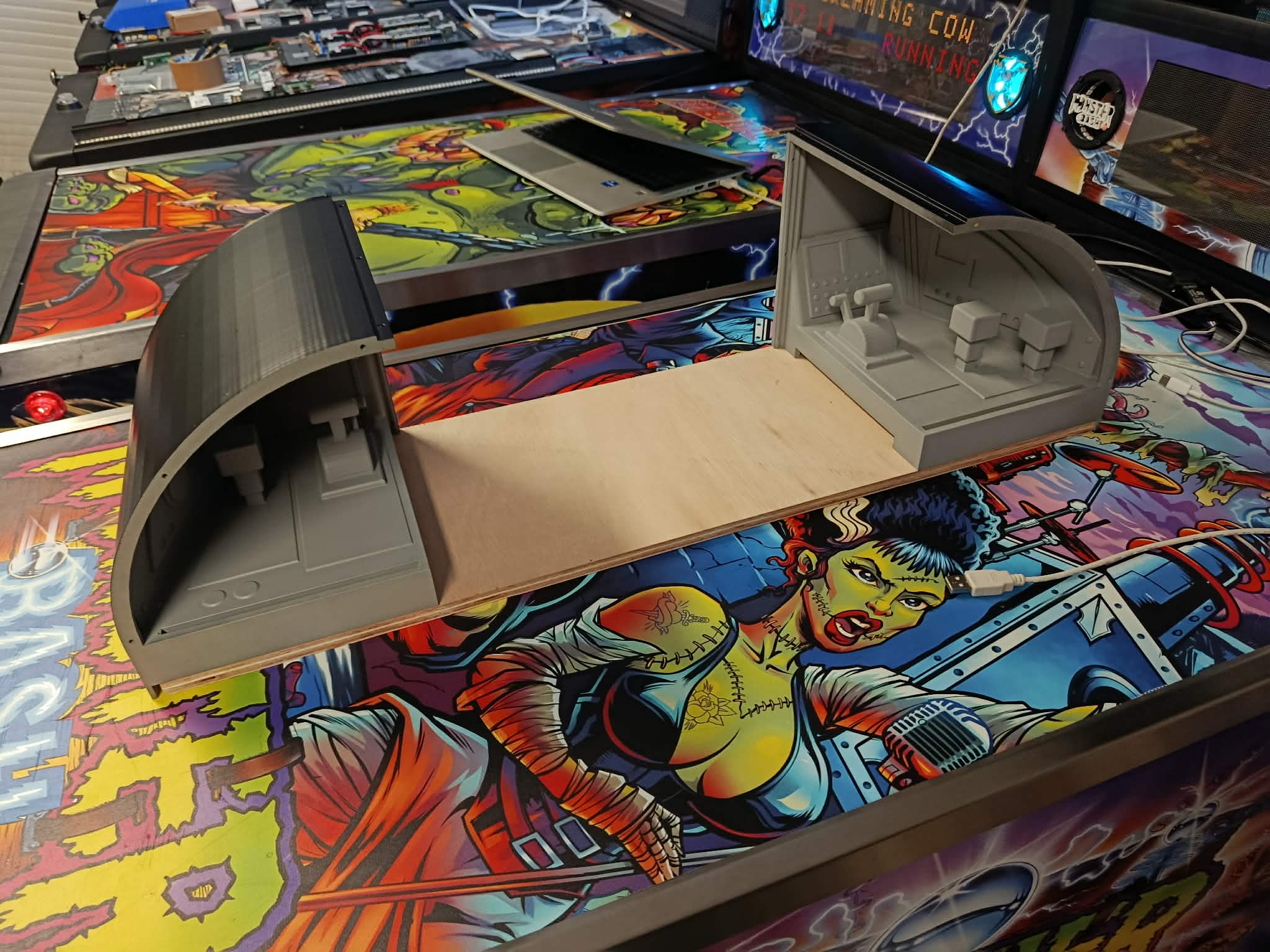

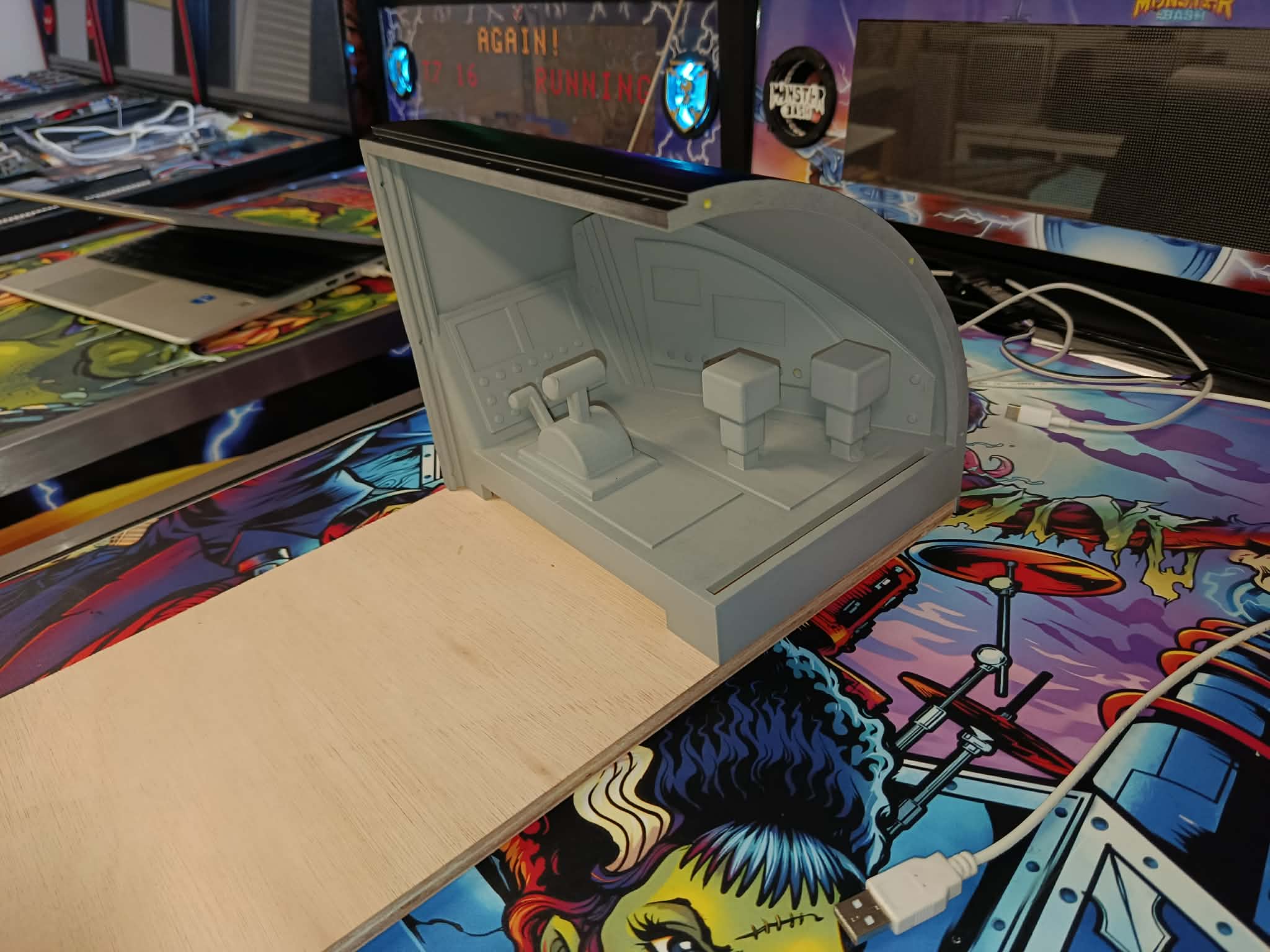

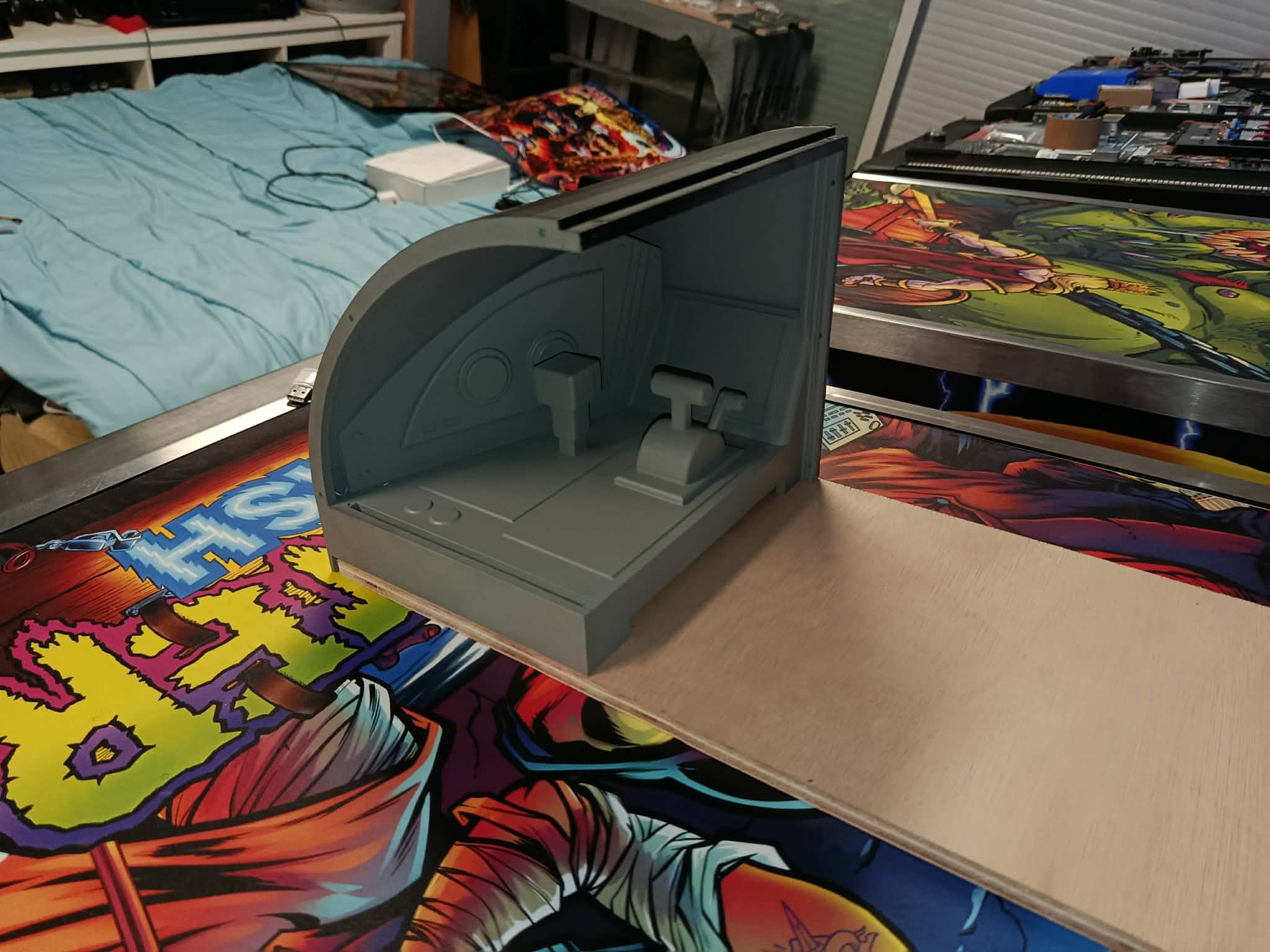

Ca vaudrait peut être le coup d'essayer avec une épaisseur beaucoup plus fine sur l'acrylique ?
On dirait que ça fait comme si ça réfléchissais 2 fois et c'est peut être du à l'épaisseur de 5mm.
Oui, j'y ai pensé aussi, c'est à essayer.
Mise en apprêt et peinture noir mat sur l'extérieur. Pour le reste de la peinture ça sera le taf de ma grande.
