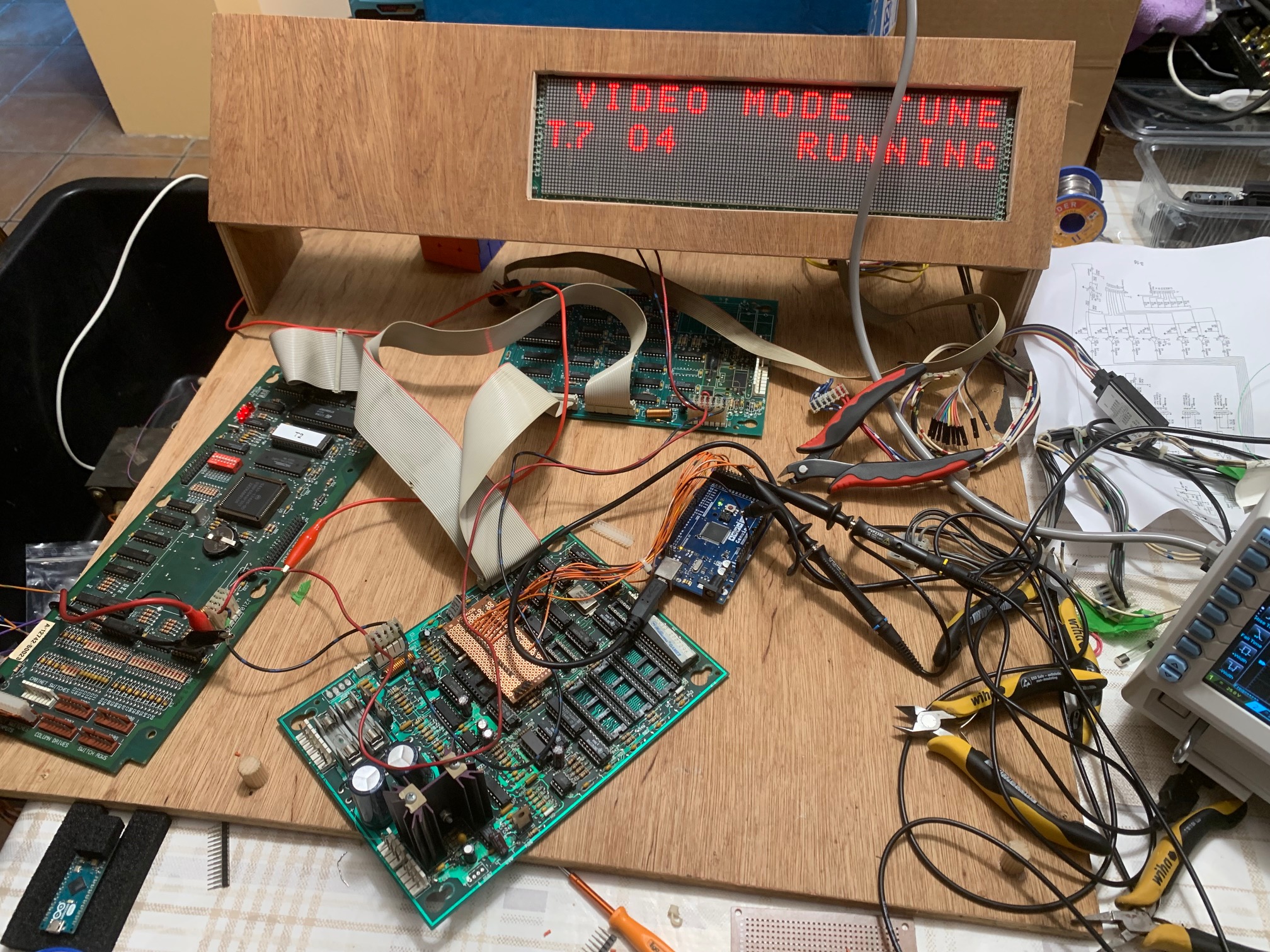

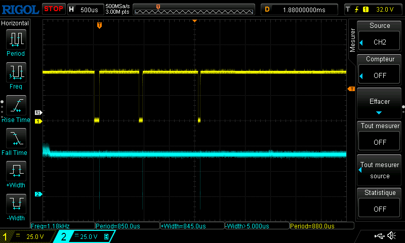

On remarquera qu'il y a 3 irq d'affilé, à chaque fois accompagné d'un coup d'OC sur U30, cela veut donc dire que pour envoyer un commande son, CPU1 envoie 3 BYTES.
j'ai oublié de dire que je suis dans le menu de test de la carte audio dans les setting, en sequenciel.

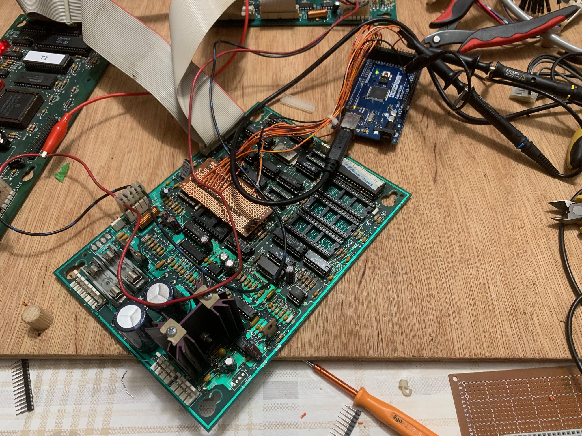

Je supprime le 6809 de la carte son, et je boote. la CPU1 ne détecte donc pas de carte audio.
je remets en mode test de la carte son en sequentiel, et je vois que les ecritures sur le port 3FDC sont toujours presents, donc la cpu1 ne désactive pas les envois de données sur la carte son quand elle n'a pas été détectée au boot, ce qui sera pratique pour les tests.
Nous allons donc devoir nous atteler a replacer le 6809 par un 328p, afin de simuler les reponses au irq, et de lire les valeurs sur le bus de données.
on notera que le temps entre 2 impulsions a un mini d'environ 1ms, il conviendra de traiter les demandes dans ce temps imparti, et suffisamment long pour gerer cela avec des interruptions sur le 328p.

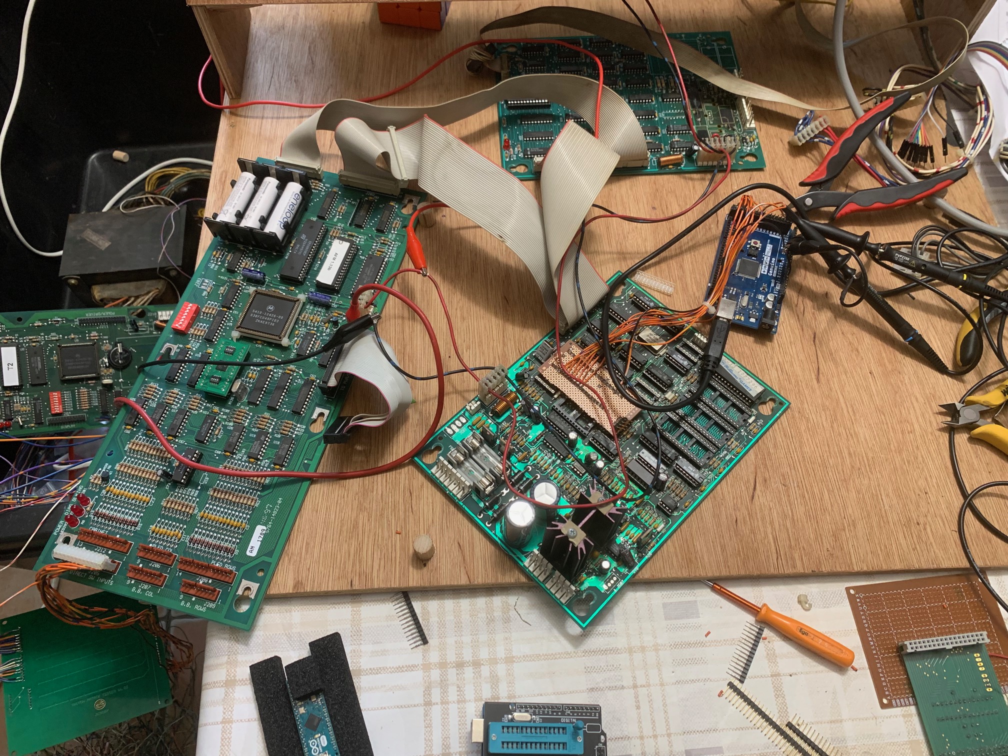

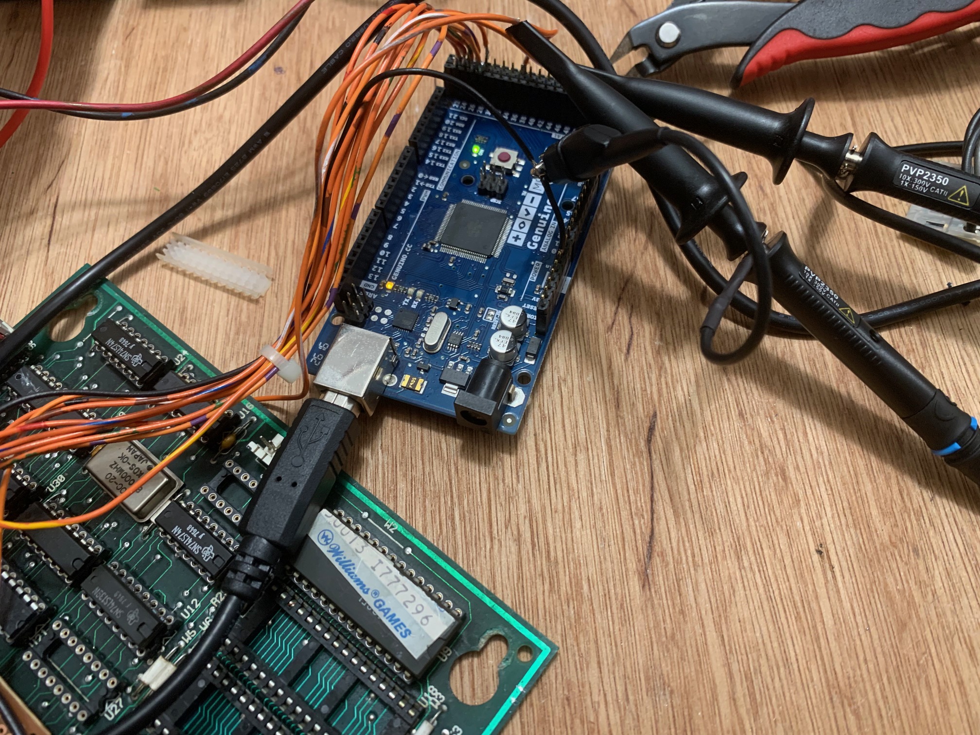

Donc voila, je sors mon atmega2560 et je viens plugger à la place du 6809
le portA sur le bus de données
le PB0 sur l'irq
le PC0 sur l'OC de UC30 LS374, qui vient en meme temps effacer le latch de l'irq LS74

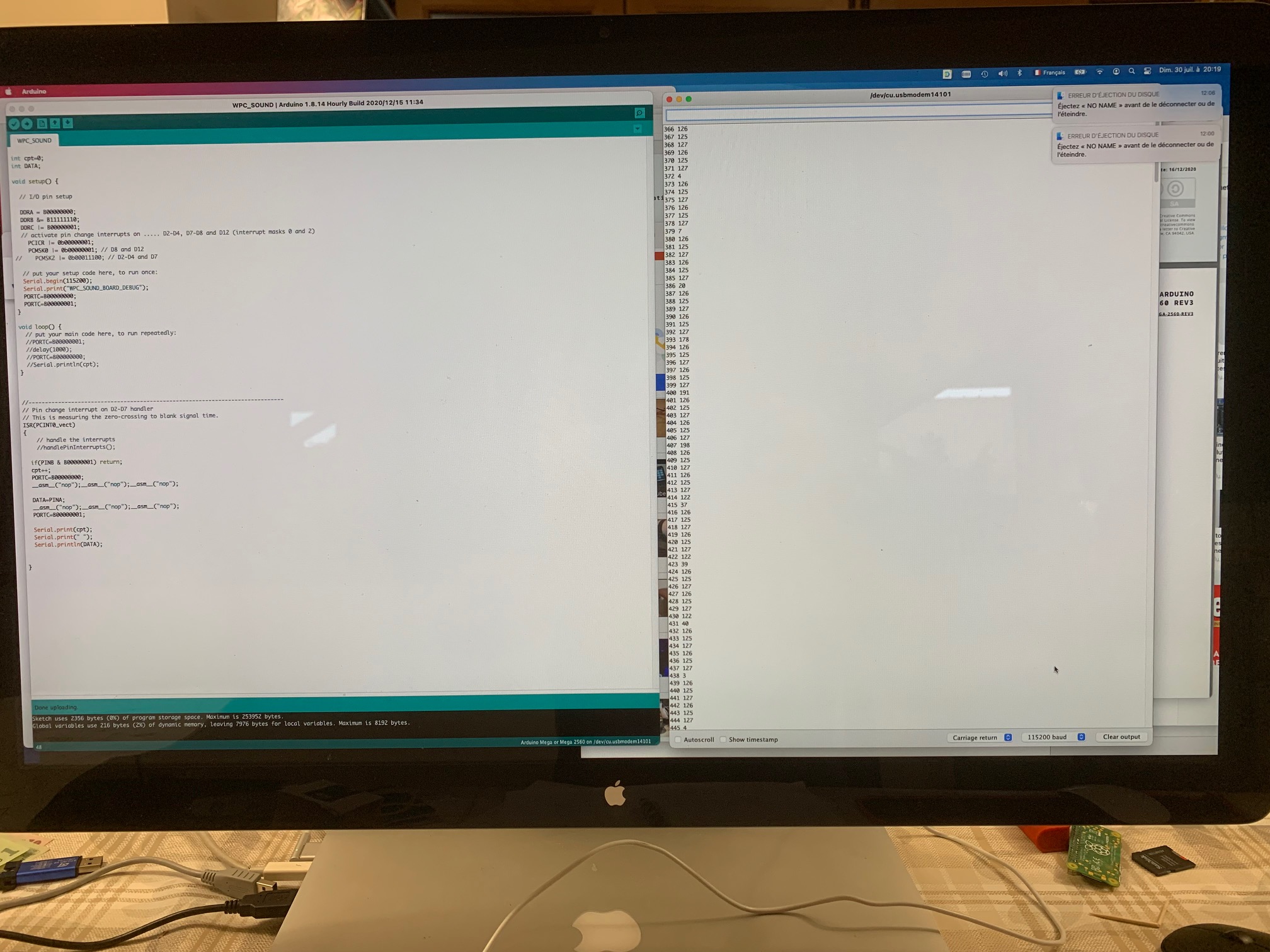

je fait ensuite un petit code arduino, qui affiche les données recupérée sur le bus à chaque interuption sur le terminal.
Bio STEIN
je recupere à chaque changement de son dans le mode test dans les menu, les groupes de valeur
126-125-127-126-125-127-3 (MAIN PLAY)
126-125-127-126-125-127-4 (GET JACPOT TUNE)
126-125-127-126-125-127-7 (M.BALL LIT TUNE)
126-125-127-126-125-127-20 (VIDEO MODE TUNE)
126-125-127-126-125-127-178 (DATABASE BACKGR.)
126-125-127-126-125-127-191 (100K AWARD)
126-125-127-126-125-127-198 (ALARM SOUND)
126-125-127-126-125-127-122-37 -> ici on recis 2 octets (GET THE CPU)
126-125-127-126-125-127-122-39 -> ici on recis 2 octets (AUTOFIRE)
126-125-127-126-125-127-122-40 -> ici on recis 2 octets (VIDEO MODE)
on dirait que la CPU1 envoie du code morse  :D
en tout cas, 3 | 4 | 7 | 20 | 178 | 191 | 198 | 122-37 | 122-39 | 122-40
sembles être les ID de sons en question.

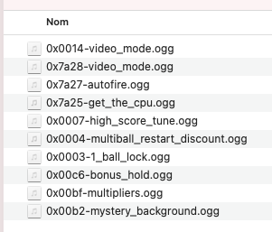

voila, cela correspond bien voici les fichiers en question, les valeur etant en hexa dasn les nom de fichiers.
donc, si l'octet est $7A alors la carte son attendra un 2eme octet derrière, sinon c'est un seul octel.
je pense que la séquence 126-125-127 ($7E-$7D-$7F) est probablement un sequence qui permet à la carte son de recommencer la lecture à zero et de vérifier que la chaine de comm fonctionne correctement, car il ne doit pas avoir pire qu'une carte son qui balance du n'importe quoi dans un bistrot, mieux vaut ne rien emmetre.

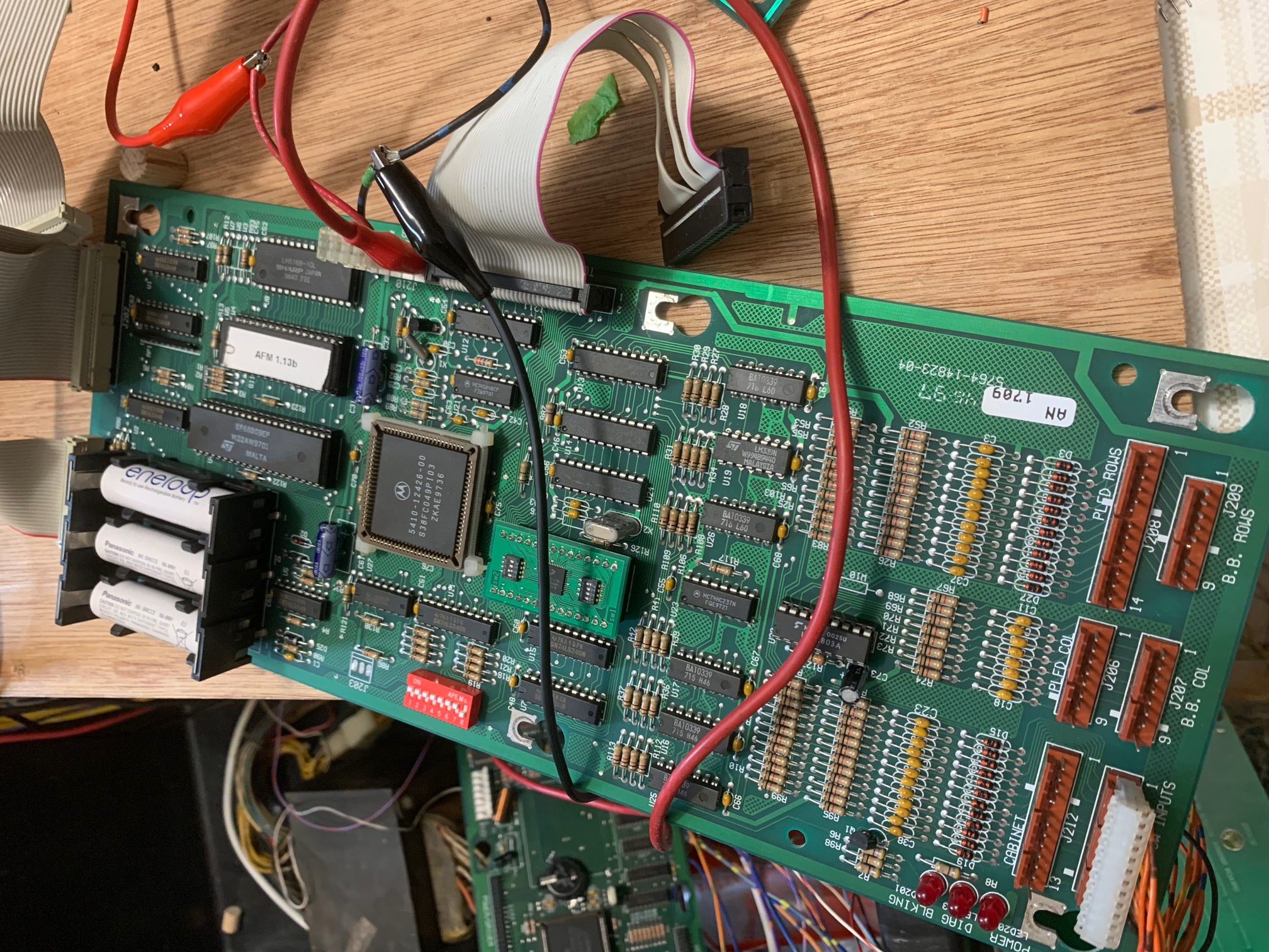

Bon allez, aujourd'hui, on ne lache pas le truc, et on remplace la carte wpc89 par un cpu wpc95 avec la rom de l'AFM, afin de regarder un peu si le protocol ressemble.

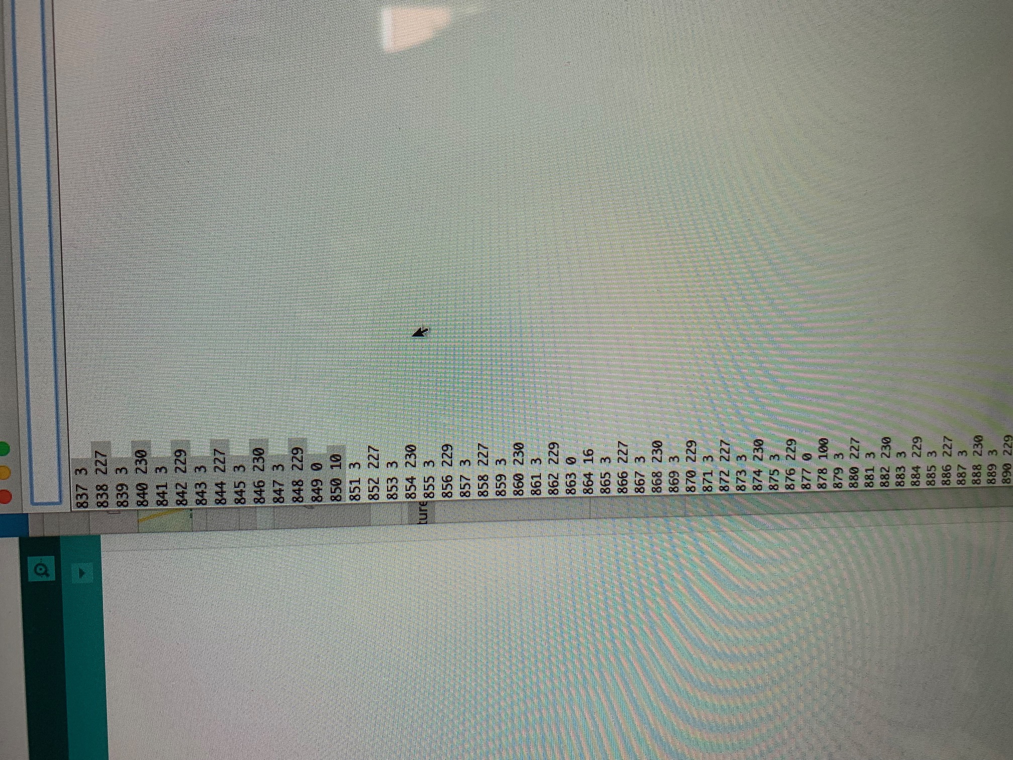

On recois donc des données, mais cette fois çi par groupe de 2BYTES.
donc par exemple pour l'envoie d'une sequence nous avons la suite suivante :
3:227
3:230
3:229
3:227
3:230
3:229
0:10
comme sur le protocol pre-dsc, on a bien un sequence de but de trame de 6 codes de control, mais cette fois çi 16bits à lieu de 8. après cela suis la data en elle même qui est ici 0:10 donc $000A. je vais faire un verification avec les sequence musicales de altsound.
