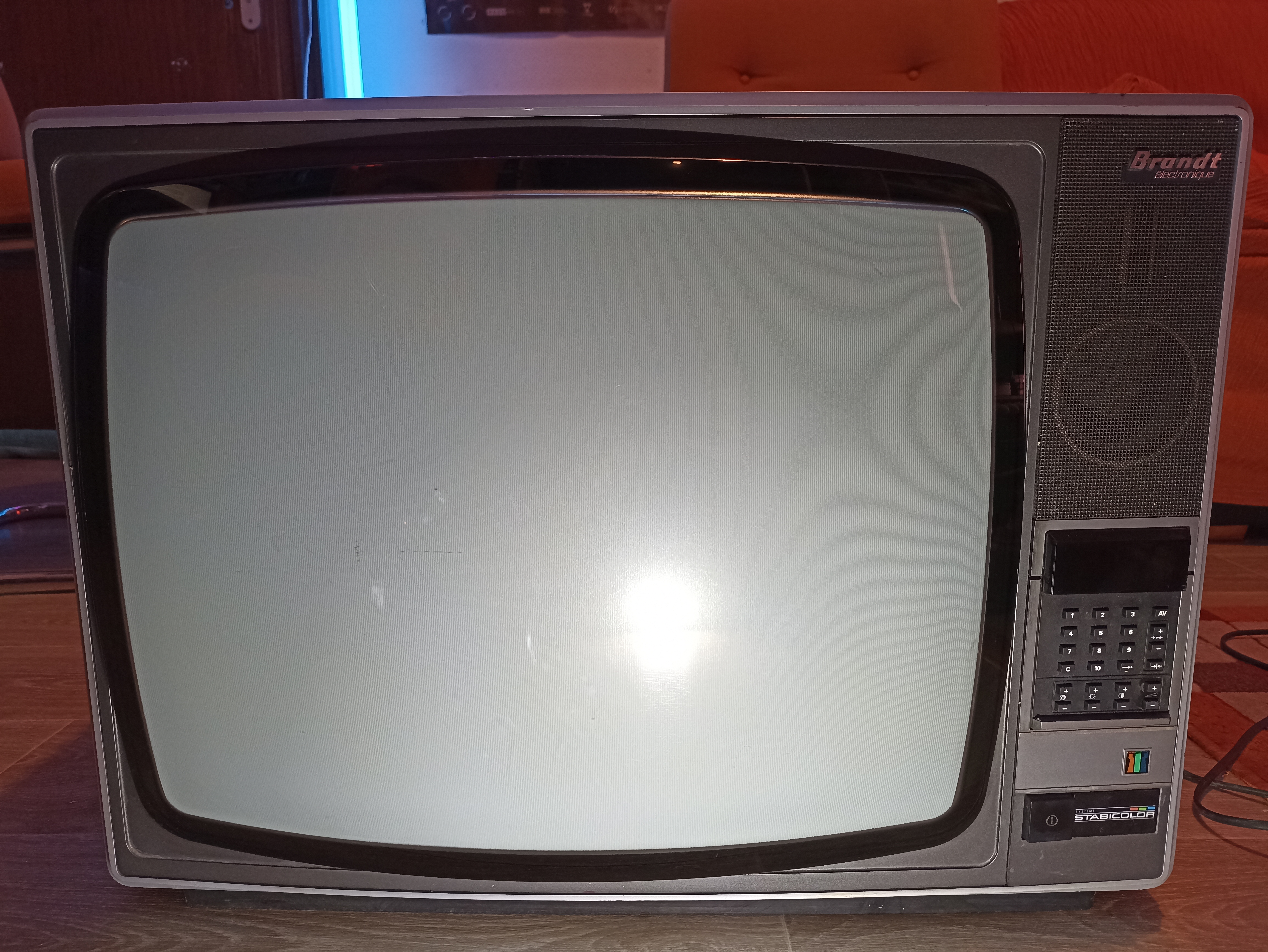

Tentative de restauration Brandt châssis ICC4
Démarré par Mario25, Vendredi 21 Mars 2025, 01:57:21 AM
Mario25
Salut à tous,  ;)

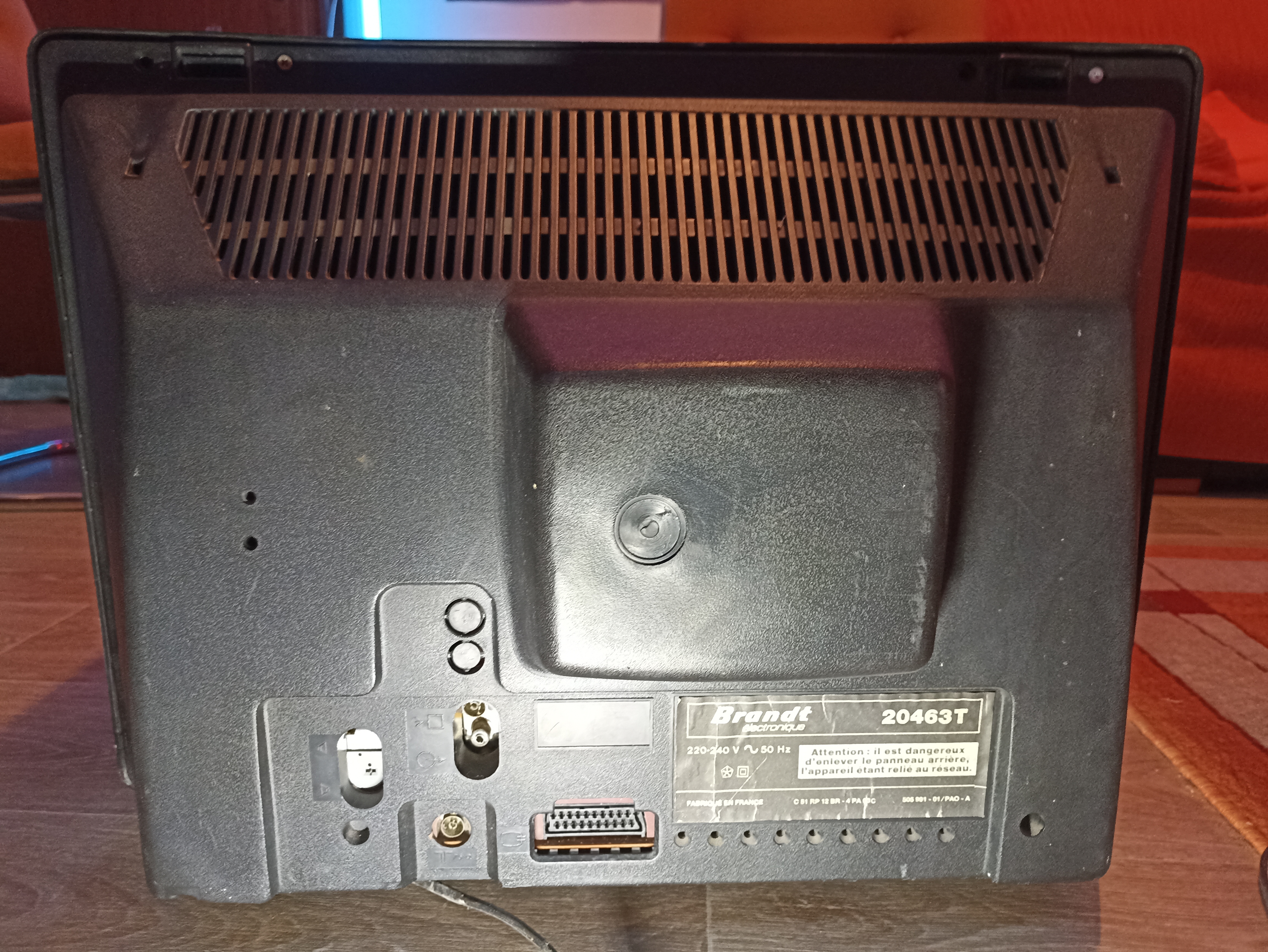

Petit WIP, pas très arcade certes, mais ça reste vintage. Et puis avec un tube Videocolor A51-426X nous ne sommes pas loin. ^-
J'ai eu un élan de motivation pour ce sympathique téléviseur Brandt.  :-)=
C'est toujours pénible de reprendre ce genre de projet après une si longue période. On ne sait plus ce qu'on a fait, des pièces ont pu être perdues, les photos aussi..... mais aujourd'hui j'y crois.  :-\
Donc, pourquoi s'attarder là dessus alors que j'ai des postes plus jolis et surtout fonctionnels ? Pour des raisons purement sentimentales. J'ai eu une vague de nostalgie. En effet, ce tube a été utilisé par mon père jusqu'en 2005, année où le téléviseur est tombé une première fois en panne. C'était l'occasion de changer pour plus grand.  Il doit apparaître sur des photos de famille, mais argentiques. Notre premier appareil photo numérique a été acheté juste après.  :?
Bref, cet écran a été conservé. Celui-ci n'affichait qu'une ligne horizontale et taper dessus pouvait temporairement régler le soucis. Quelques mois plus tard, un ami de mon père, ancien dépanneur TV passe à la maison. Celui-ci en profite pour jeter un œil. Et le problème était assez trivial évidemment : une soudure défectueuse.  :angel:
Ainsi, le téléviseur m'a été transmis et celui-ci a pris place dans ma chambre. Souvenirs de cette époque pas si lointaine où la réception des chaînes était parfois laborieuse et poussait à réaliser des tours improbables de livres pour mieux orienter la petite antenne intérieure. ):))s=

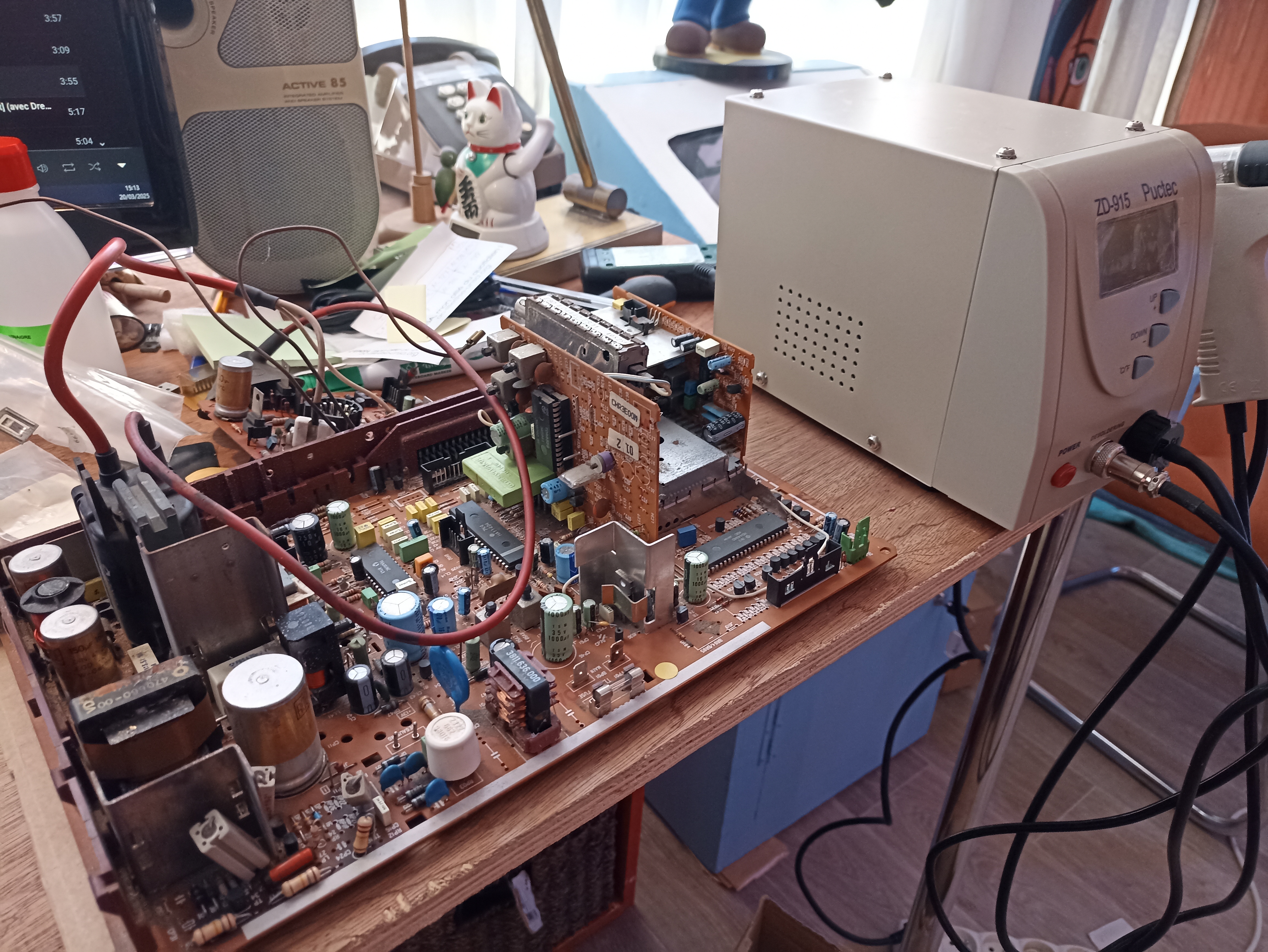

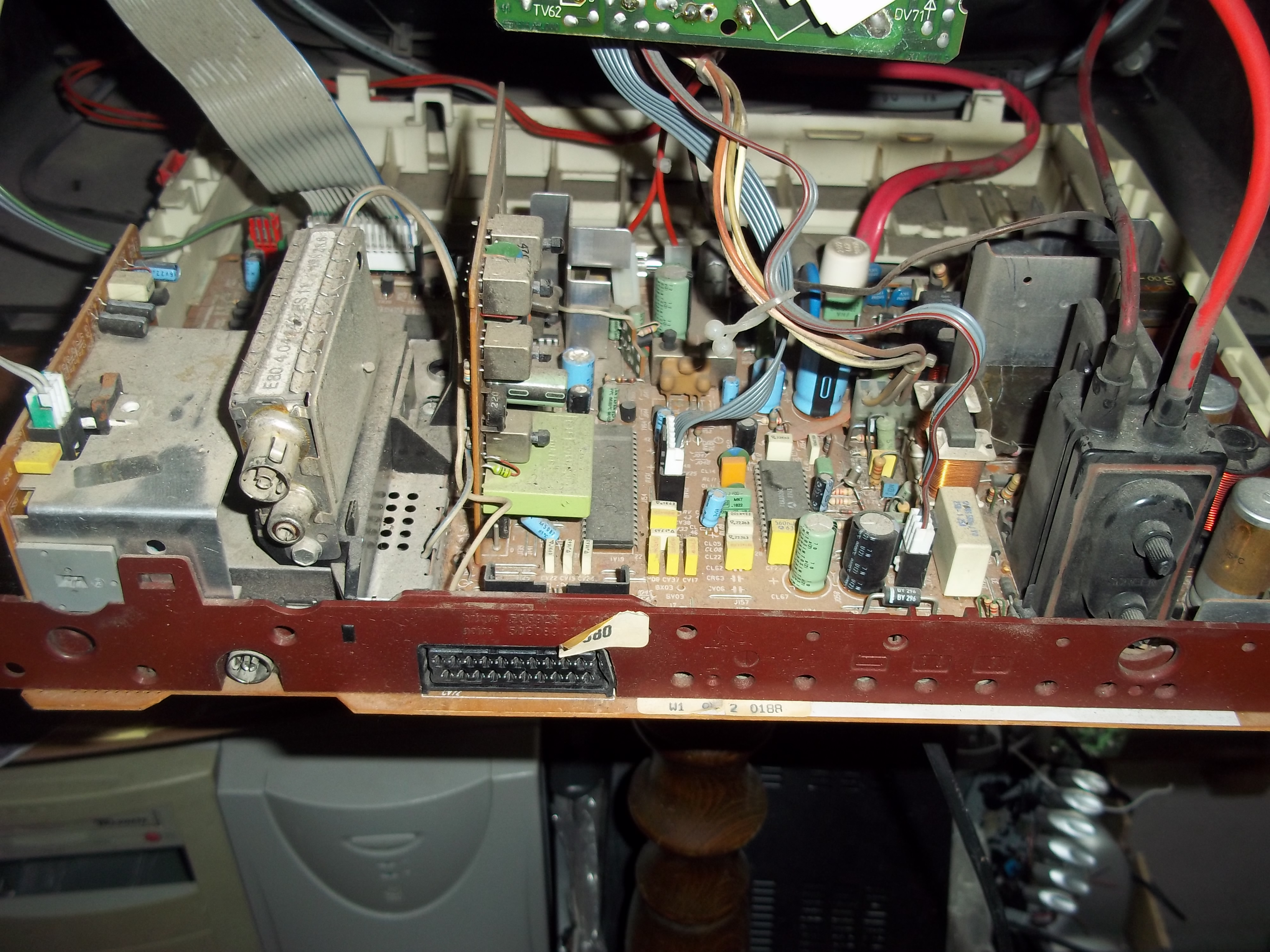

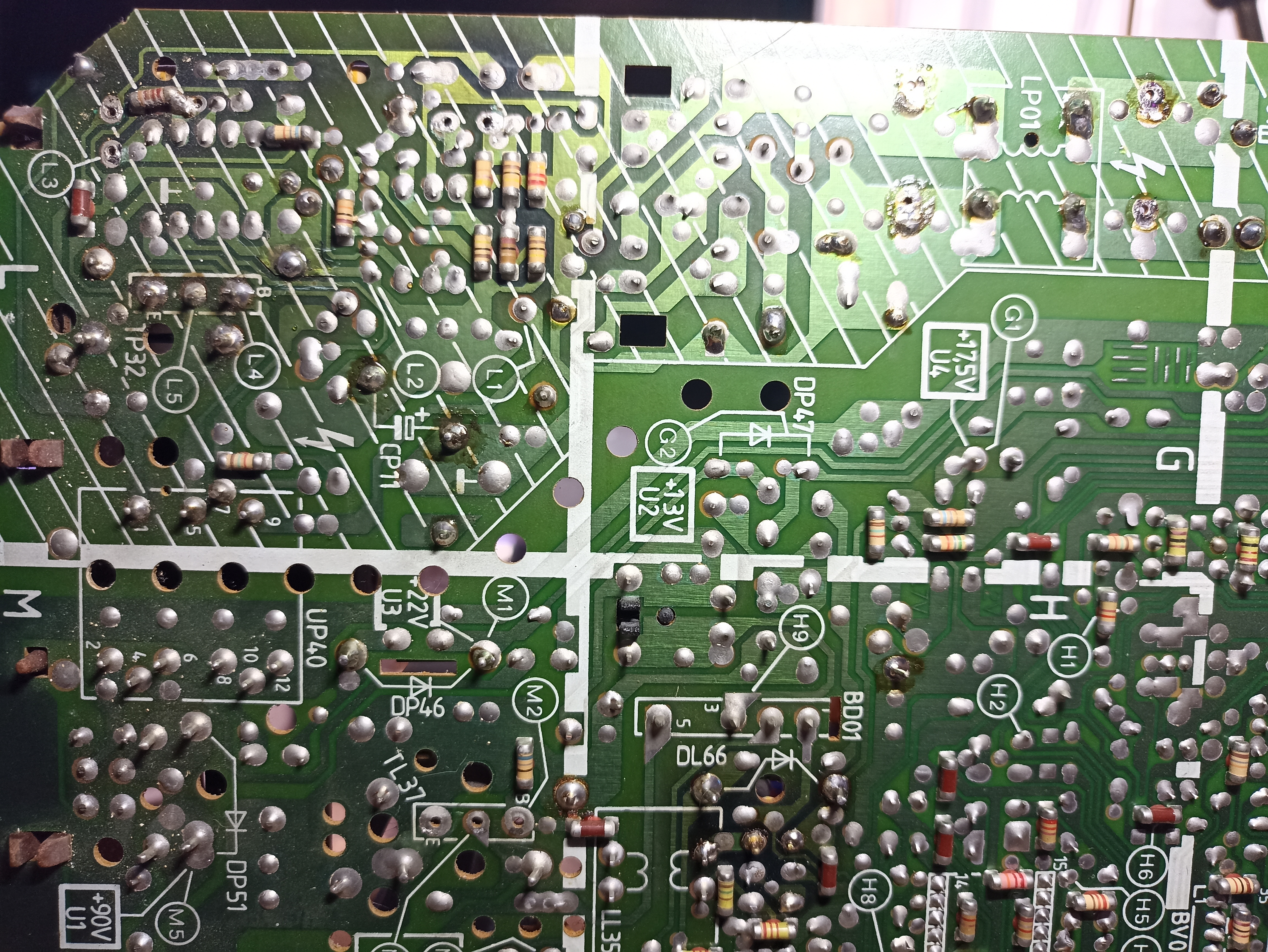

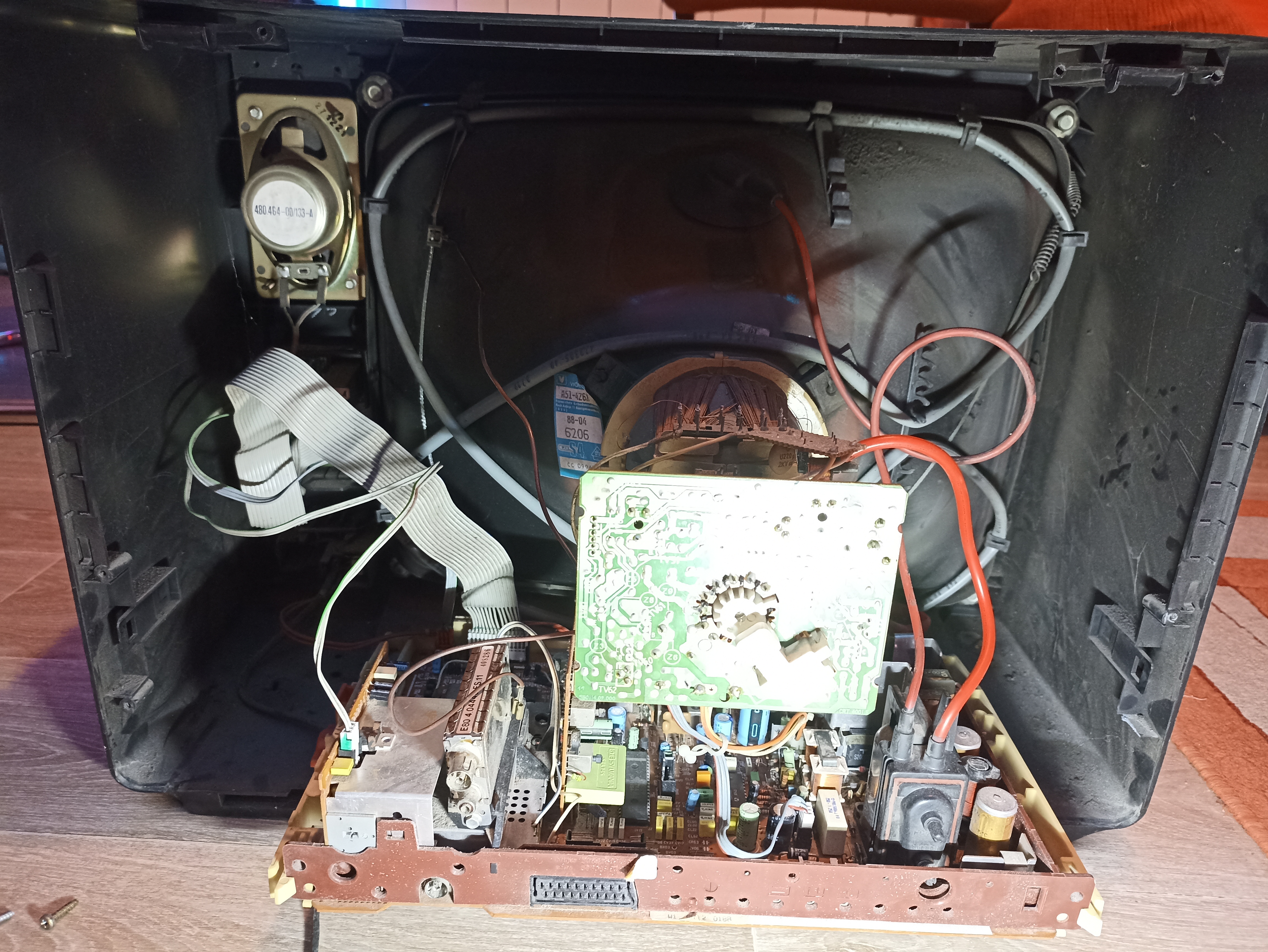

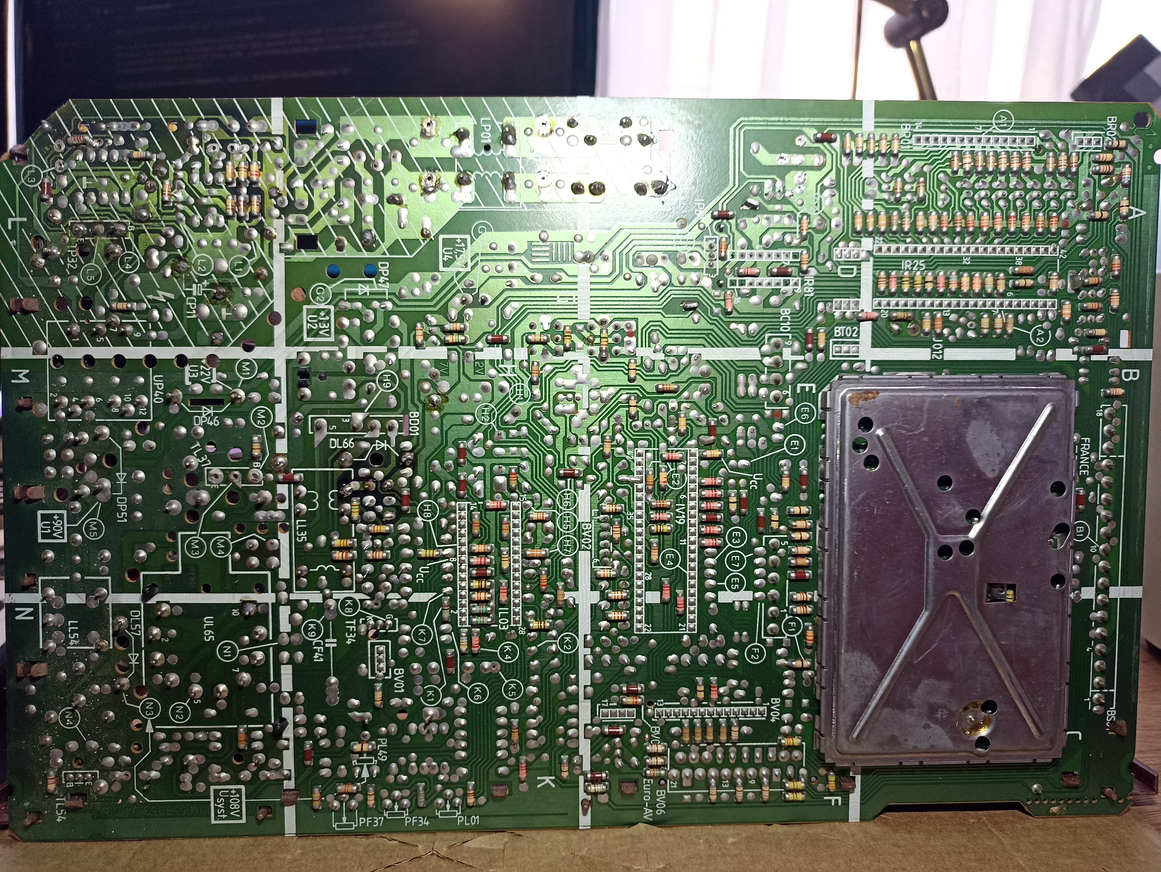

J'ai récupéré à nouveau ce téléviseur qui prenait la poussière. Voici la platine :
L'alimentation est en haut à gauche, partie hachurée. Remarquez le coin brisé de la platine, une maladresse d'il y a 13 ans, sans gravité heureusement puisqu'il s'agit du plan de masse.

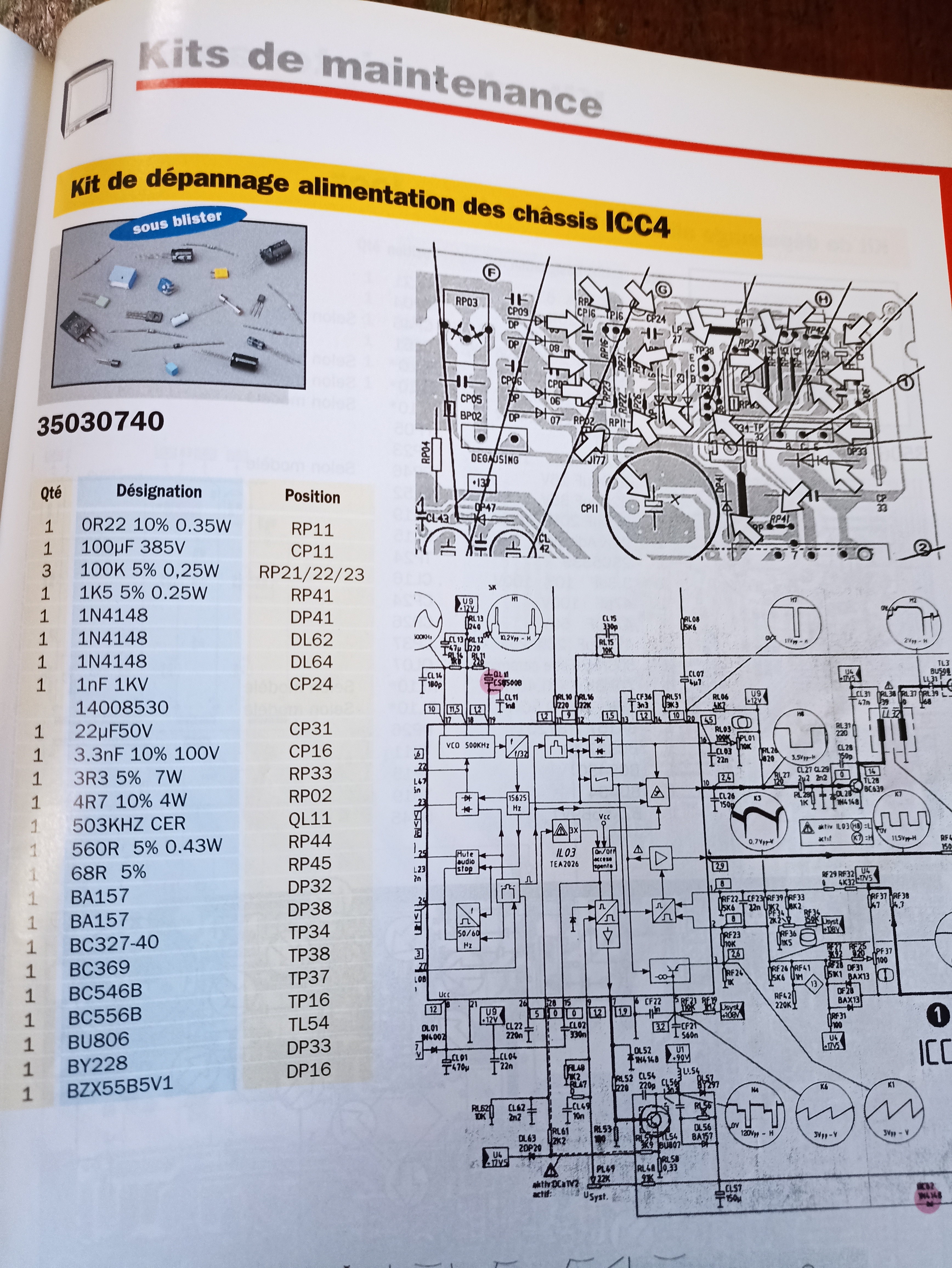

J'ai longuement consulté les docs et forums à propos de ce châssis Thomson ICC4. L'alimentation est connue pour poser problème. D'ailleurs il existait des kits de réparation. Et, chose amusante, mon crémier en a encore dans un coin. Il regardera à l'occasion même si dans l'absolu les composants sont tout à fait standards. Et puis le kit ne contient pas les gros BU. Par contre il a des THT. Cela pourrait être intéressant d'en prendre une d'avance, même si celle d'origine fonctionne encore (j'espère).  :?
Bref, Le petit condensateur CP24 semble être la cause de bien des maux. C'est un céramique, 1nF 1kV. Mon crémier n'en avait plus. Il m'a proposé un 1,5nF 1kV ou un condensateur polyester 1,2nF, 1700V. J'ai installé ce dernier. Un guide de dépannage préconise en effet de le remplacer par un 1,2nF, 2kV. J'ai remplacé un chimique qui est également connu pour flancher.

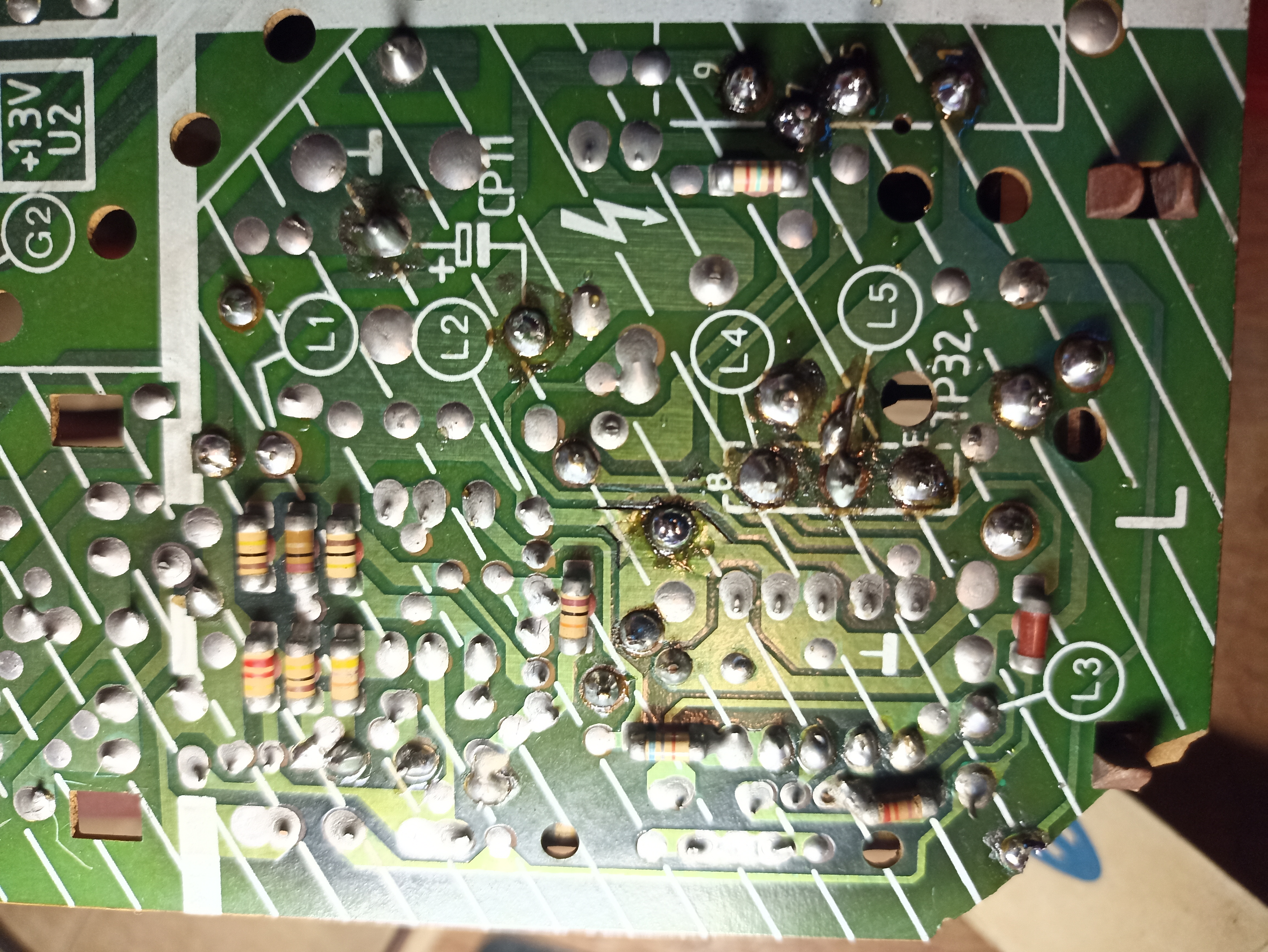

- Une pastille s'est décollée. J'utilise pourtant un pistolet à dessouder. Peut-être que celle-ci a été fragilisée lors de ma première intervention il y a 13 ans. Je répare ça avec une queue de condensateur. C'est laid, mais mon multimètre m'indique que tout est en ordre.
Une photo moche, des soudures moches. :-\

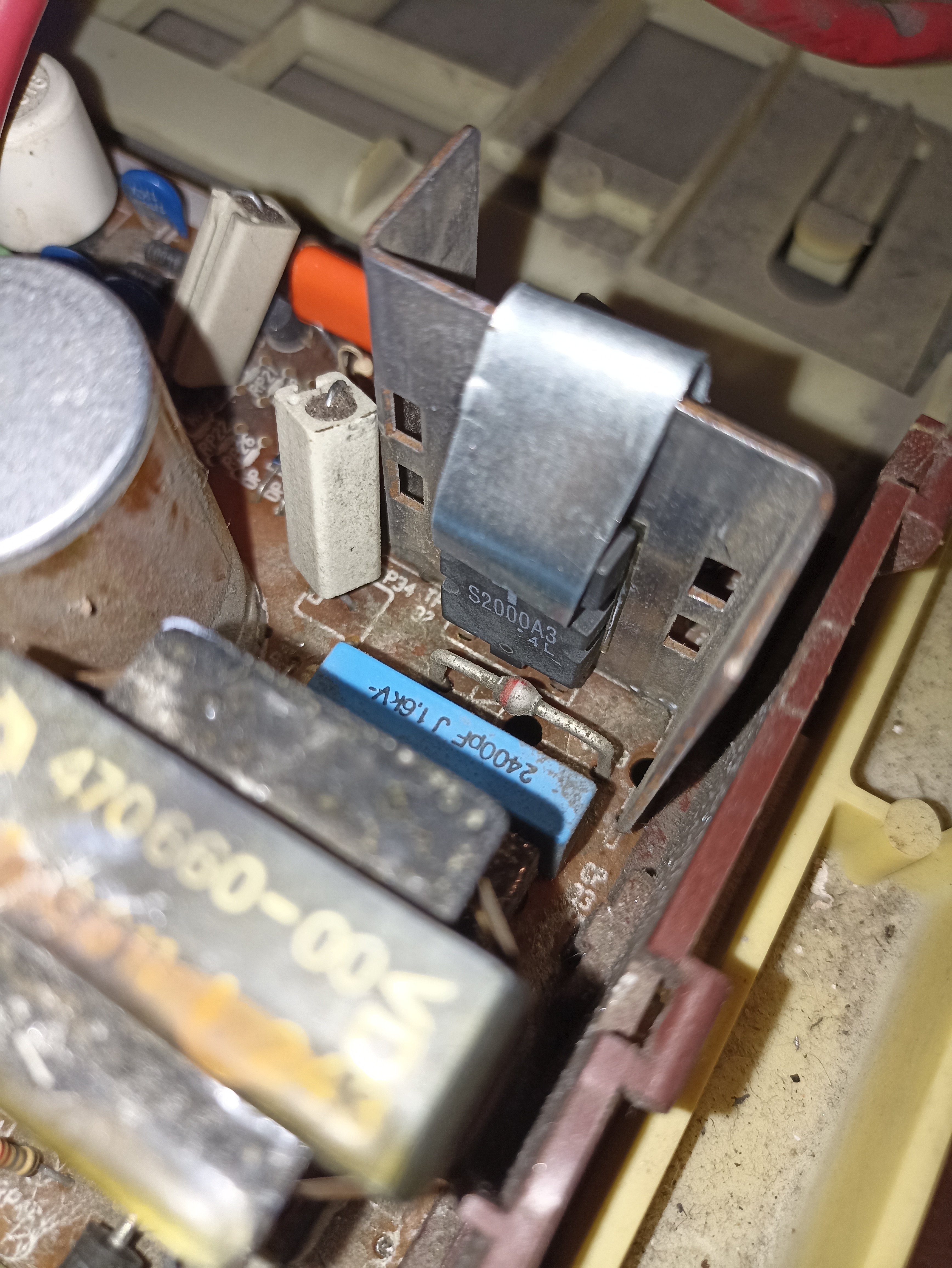

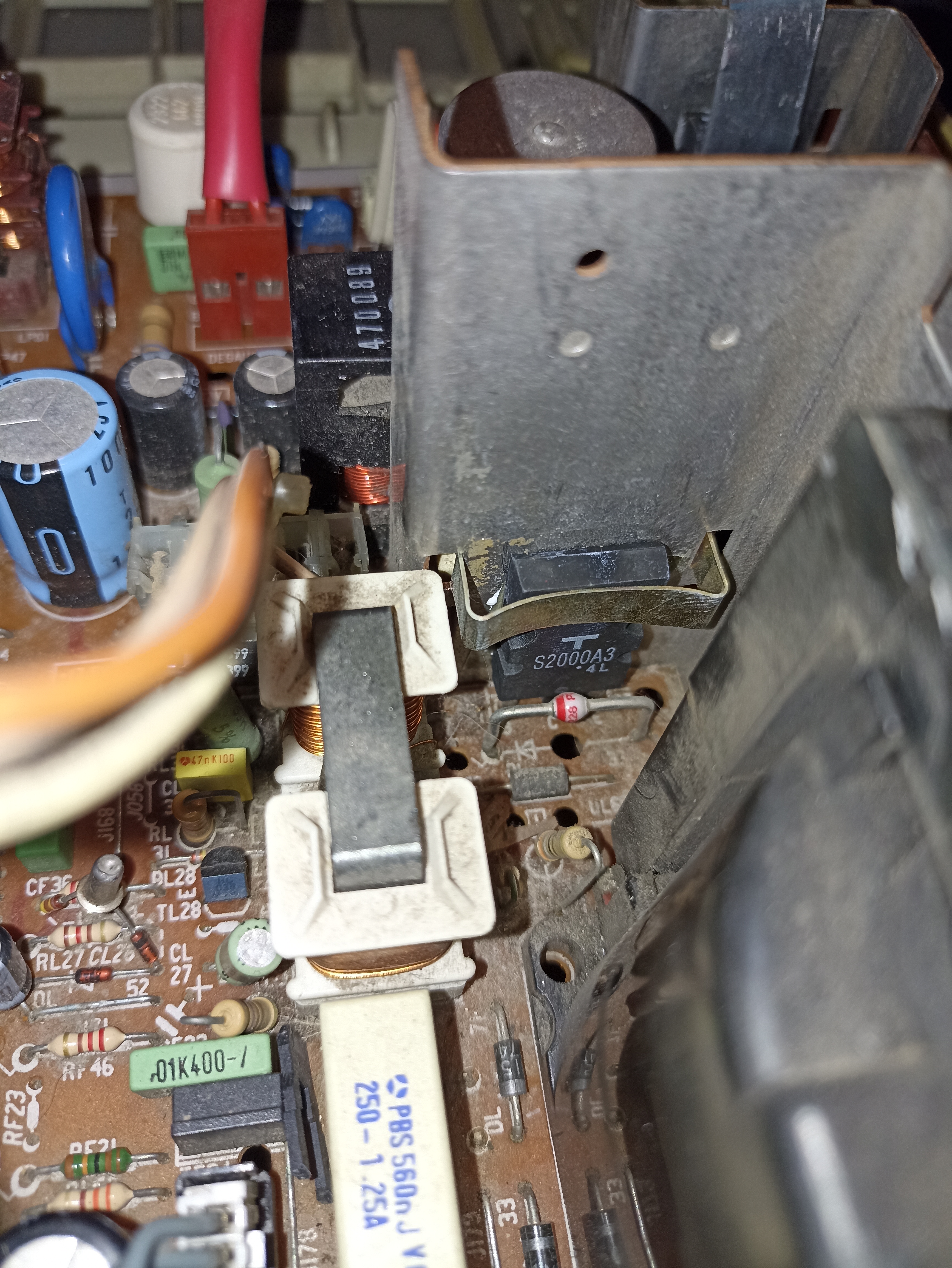

- Ces transistors ne sont pas maintenus par une vis, mais par un genre de clip. Et forcément il m'en manque un. J'ai bricolé un truc à l'arrache qui semble bien fonctionner. À voir si je m'en contente, si je tente de retrouver un clip ou si je perce pour mettre un boulon. :?
Le clip d'origine.
Mon clip bricolé.
Autre chose, mes reprises de soudures de l'époque sont particulièrement moches. Je vais tenter d'améliorer ça. Je procède ainsi : aspiration de la vieille soudure avec le pistolet, nettoyage avec une brosse à dent et de l'alcool, nettoyage de la panne de mon fer et enfin utilisation d'une soudure qui me semble être correcte.
Cependant le résultat reste discutable. Je suis preneur de conseils pour m'améliorer. :-[

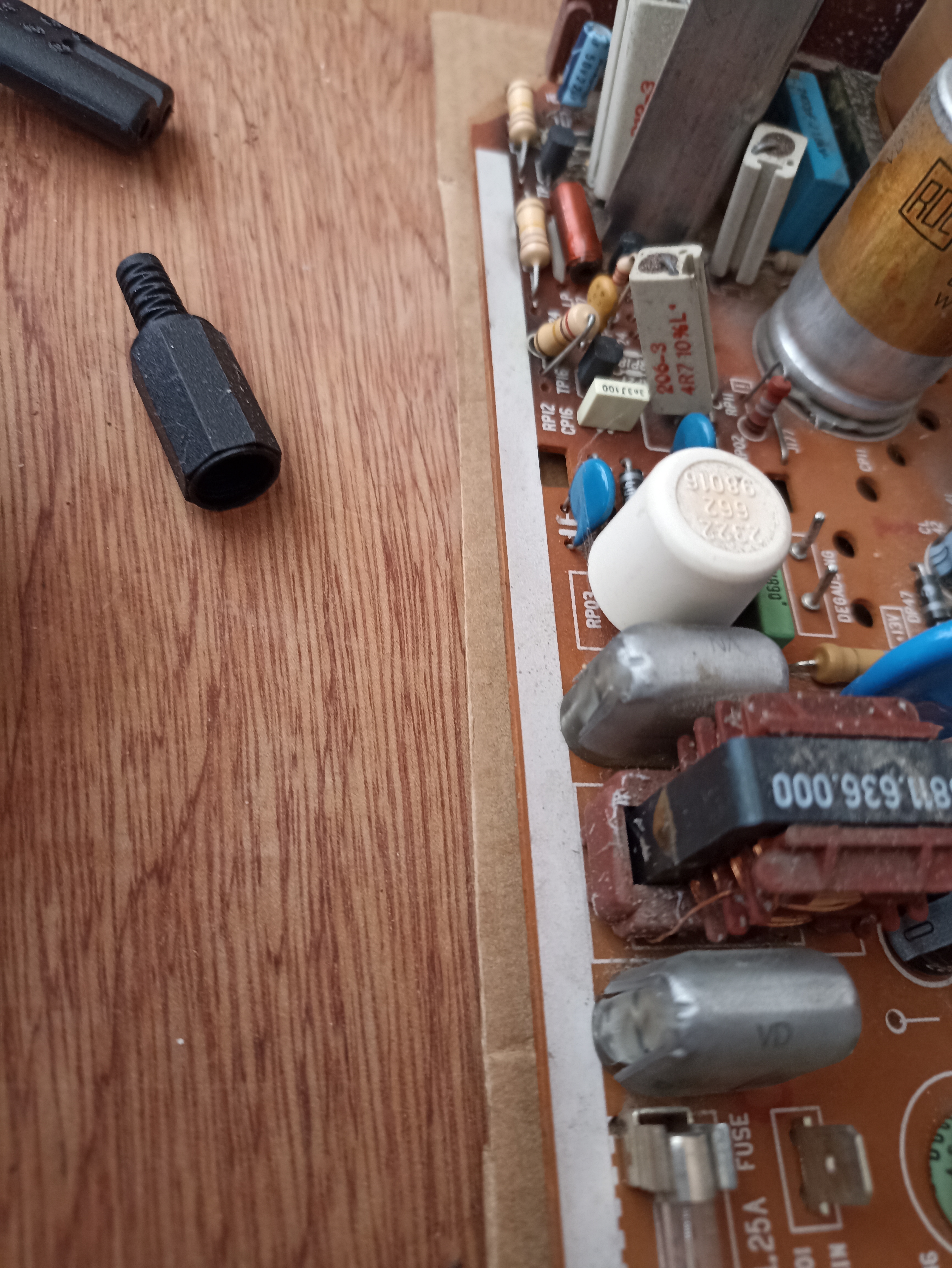

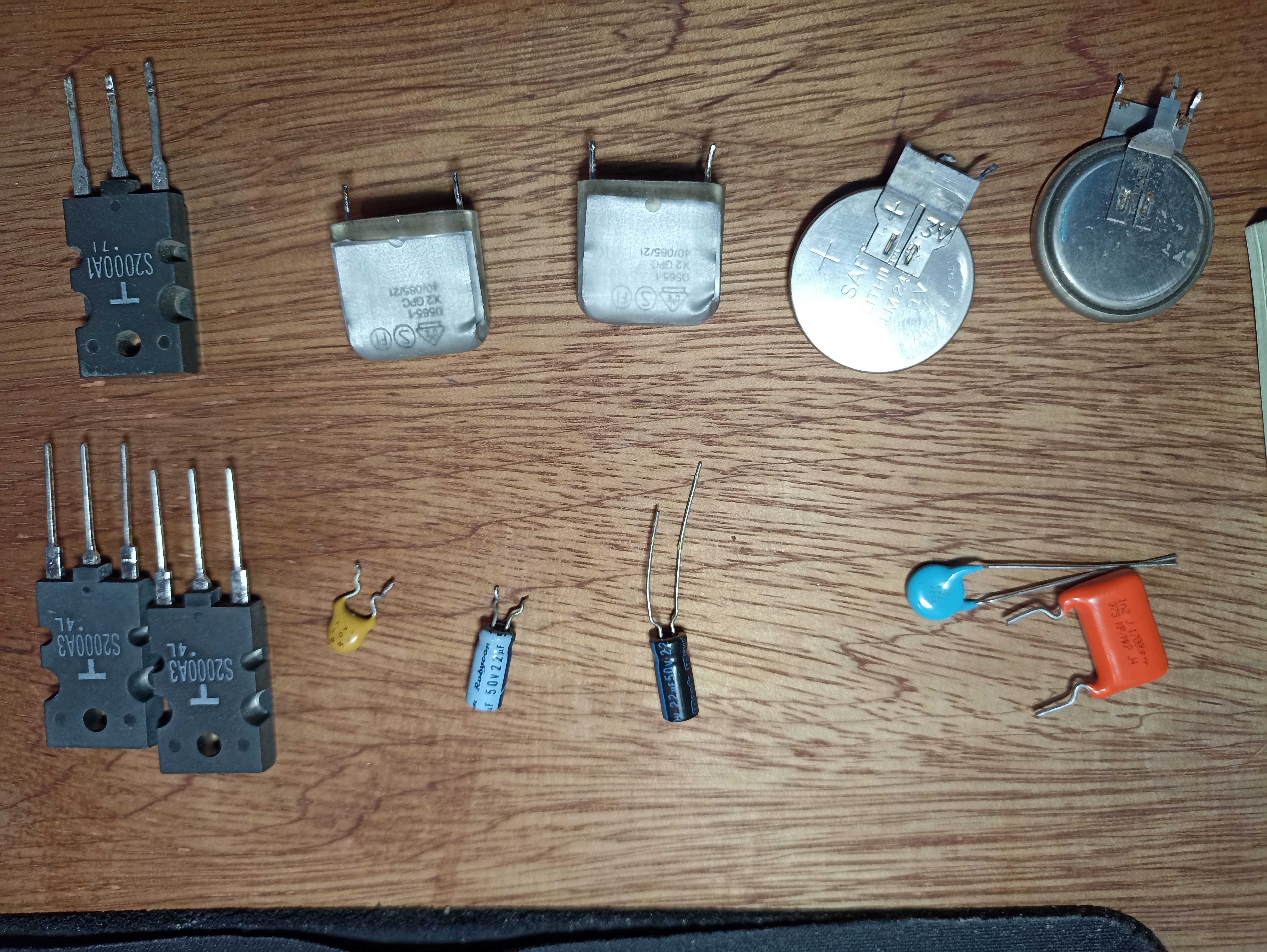

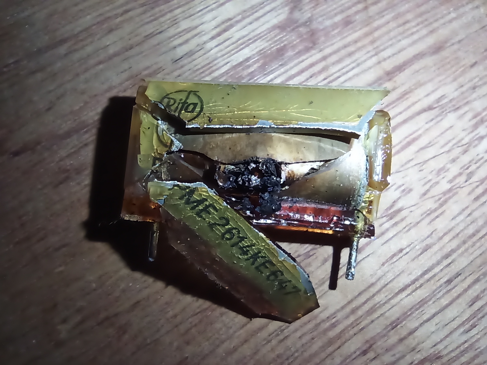

Tant que je suis là, j'ai procédé à quelques ablations. Ces deux condensateurs style Rifa sont encore intacts. Je ne vais pas attendre qu'ils explosent, j'ai assez donné. L'appareil a été stocké dans une dépendance et ce genre de condo n'aime pas l'humidité. Ils sont dispensables puisque leur rôle est de  filtrer les parasites renvoyés dans le réseau électrique.
Deux pièces rares : des rifas intacts. Mais je rêve ou ils ont déjà gonflé ? :-X
Un rifa explosé ça ressemble à ça. Si vous aimez le bruit et les épaisses fumées puantes.... :(x

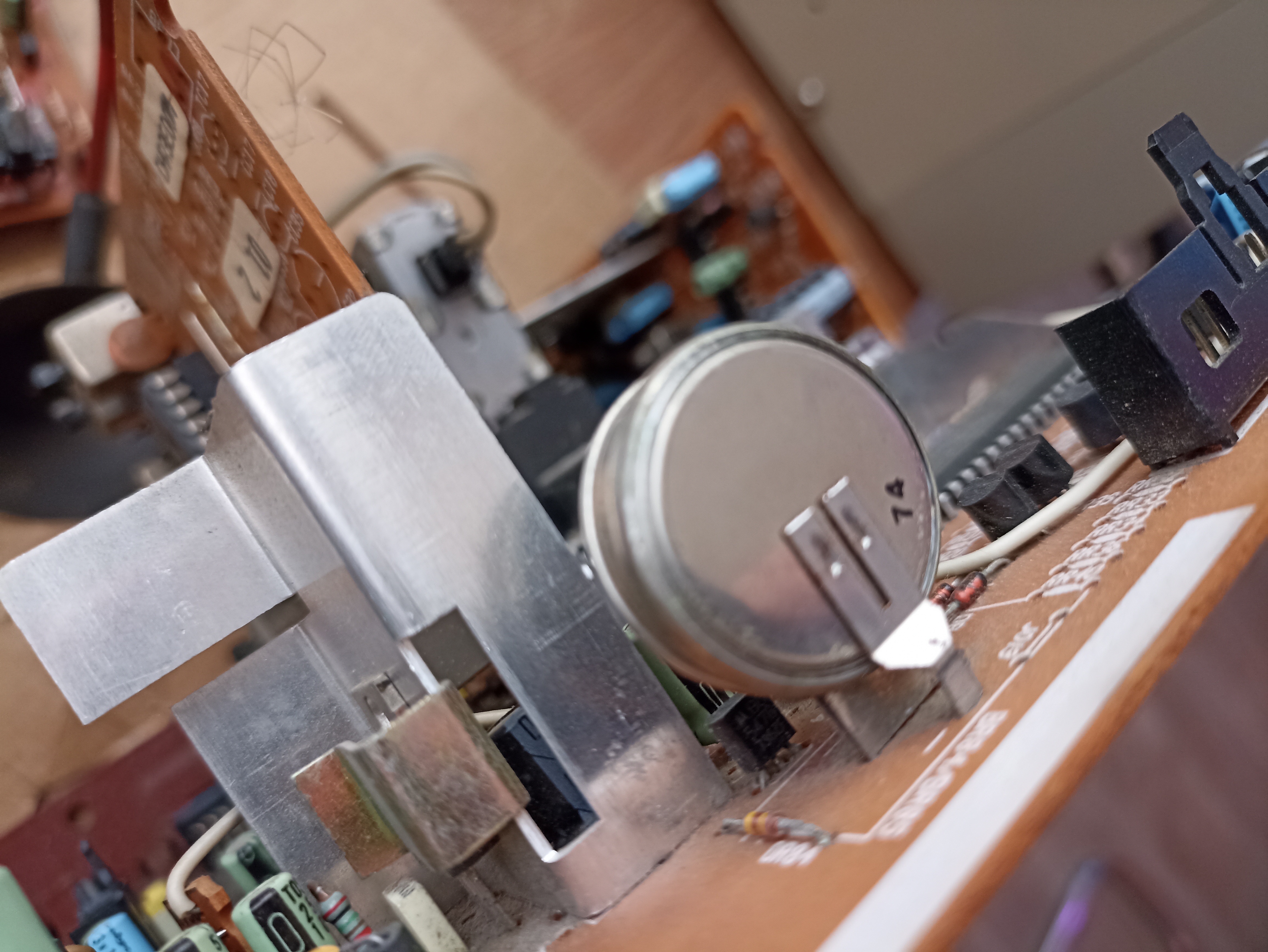

Aussi, j'ai viré ces deux piles. Celles-ci sont complètement mortes. Je ne vais pas attendre qu'elles coulent, même si ce modèle ne pose généralement pas de soucis. J'ignore à quoi elles servaient. Sans doute à sauvegarder des paramètres ou des chaînes. Le téléviseur doit pouvoir s'en passer. J'imagine que ces piles sont mortes depuis un sacré bout de temps.
Edit: Maintenant que j'y pense, j'ai un vague souvenir de devoir appuyer sur une touche pour remettre des réglages de je ne sais plus quoi par défaut sur la fin.
Un angle artistique et des piles aussi mortes que l'araignée au dessus. :dead:
Photo de famille: du vieux usé et du vieux NOS

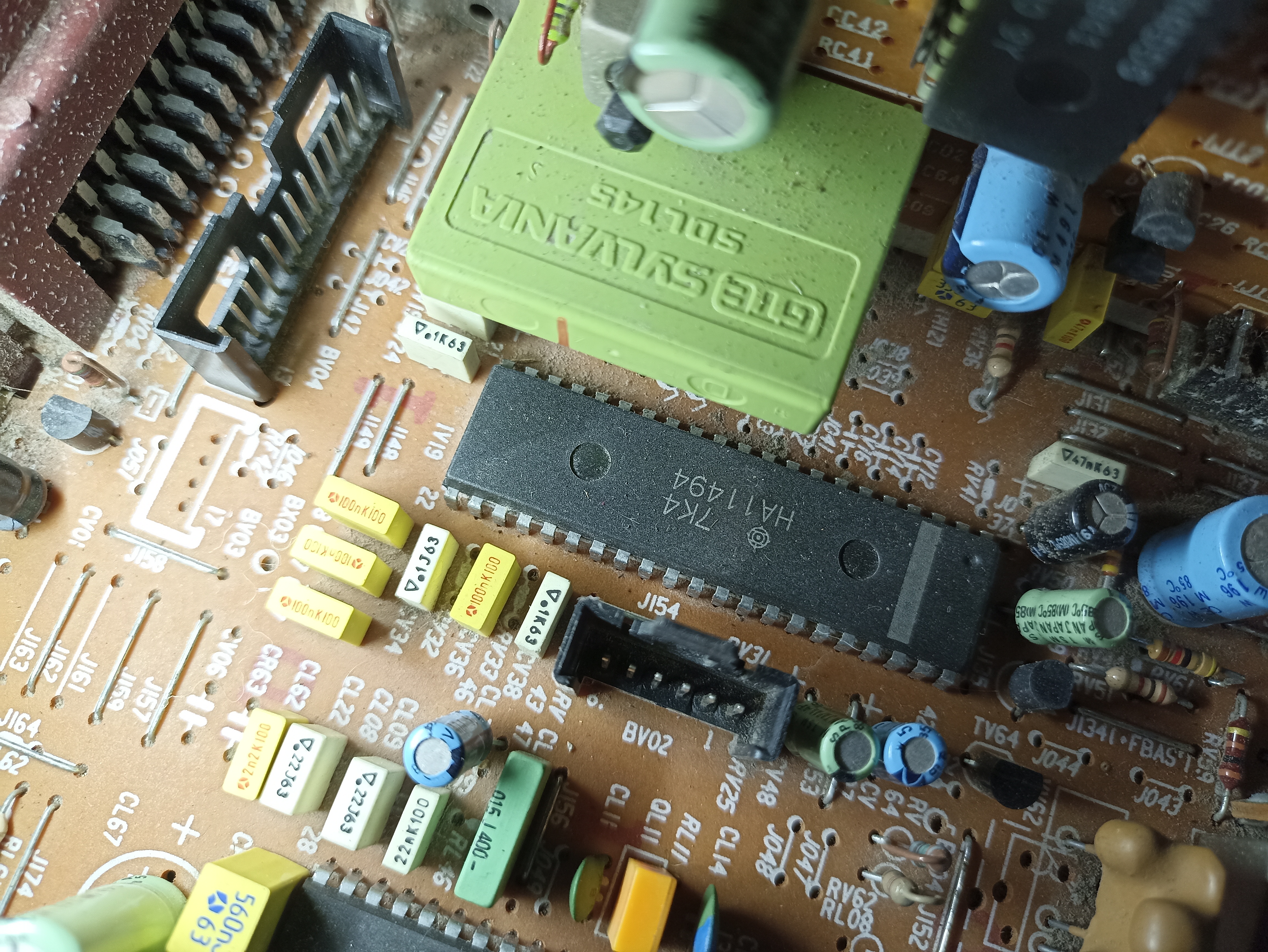

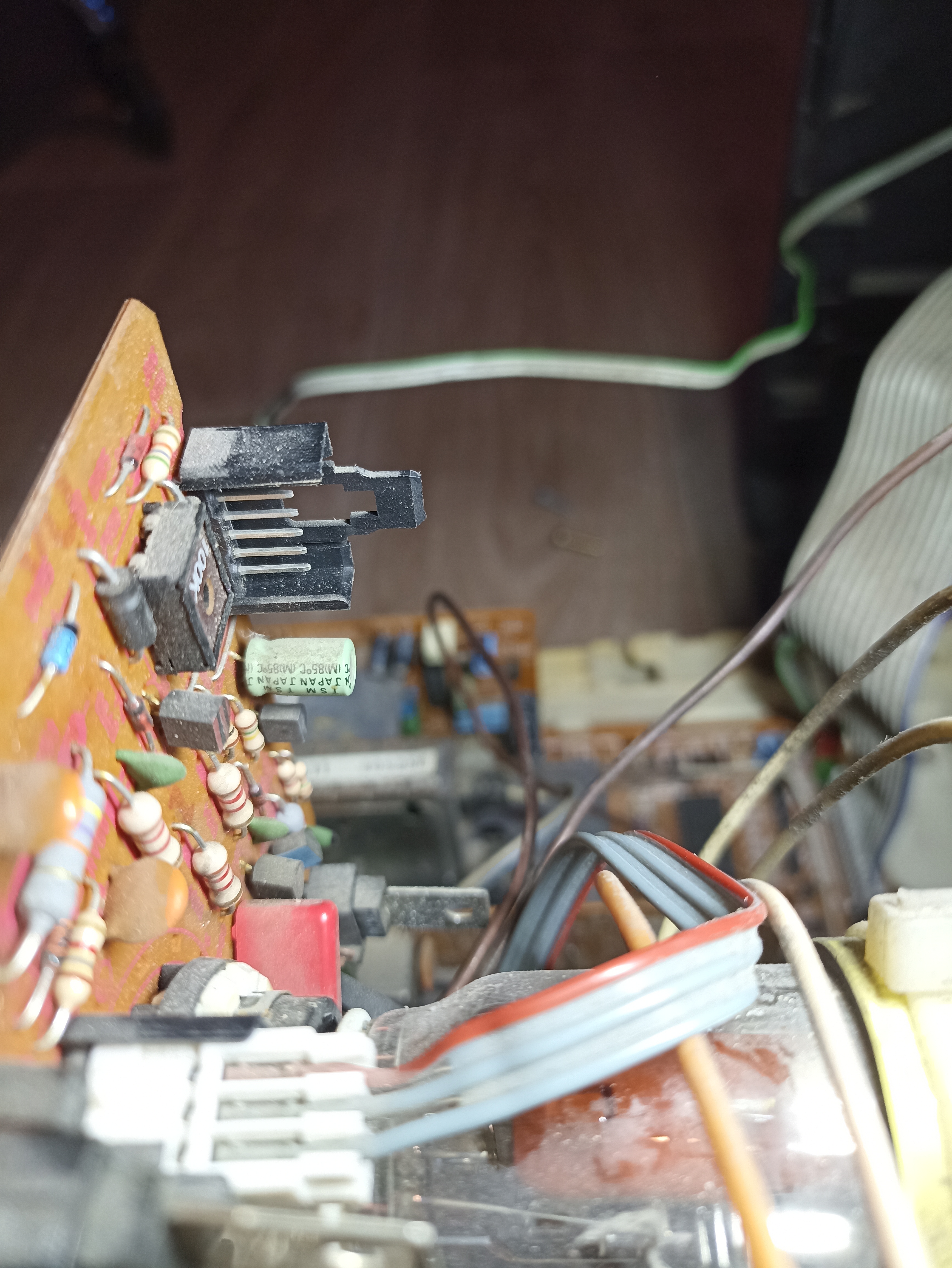

Au moment de rebrancher tout ça j'ai de gros doutes. Heureusement, j'ai toujours mes photos d'époque :
Cela me confirme que le gros connecteur n'est pas utilisé. Ouf, je pensais avoir perdu quelque chose. Par contre le deuxième connecteur sur la neckboard est bien peuplé, et je n'ai pas le câble......raaaaaaaah.  >:D  >:D  >:D  >:D

Mon fer est une station bas de gamme Toolcraft ST-80A, avec réglage de 150 à 450°C. Je ne sais pas si il peut être le source de mes problèmes.  :?

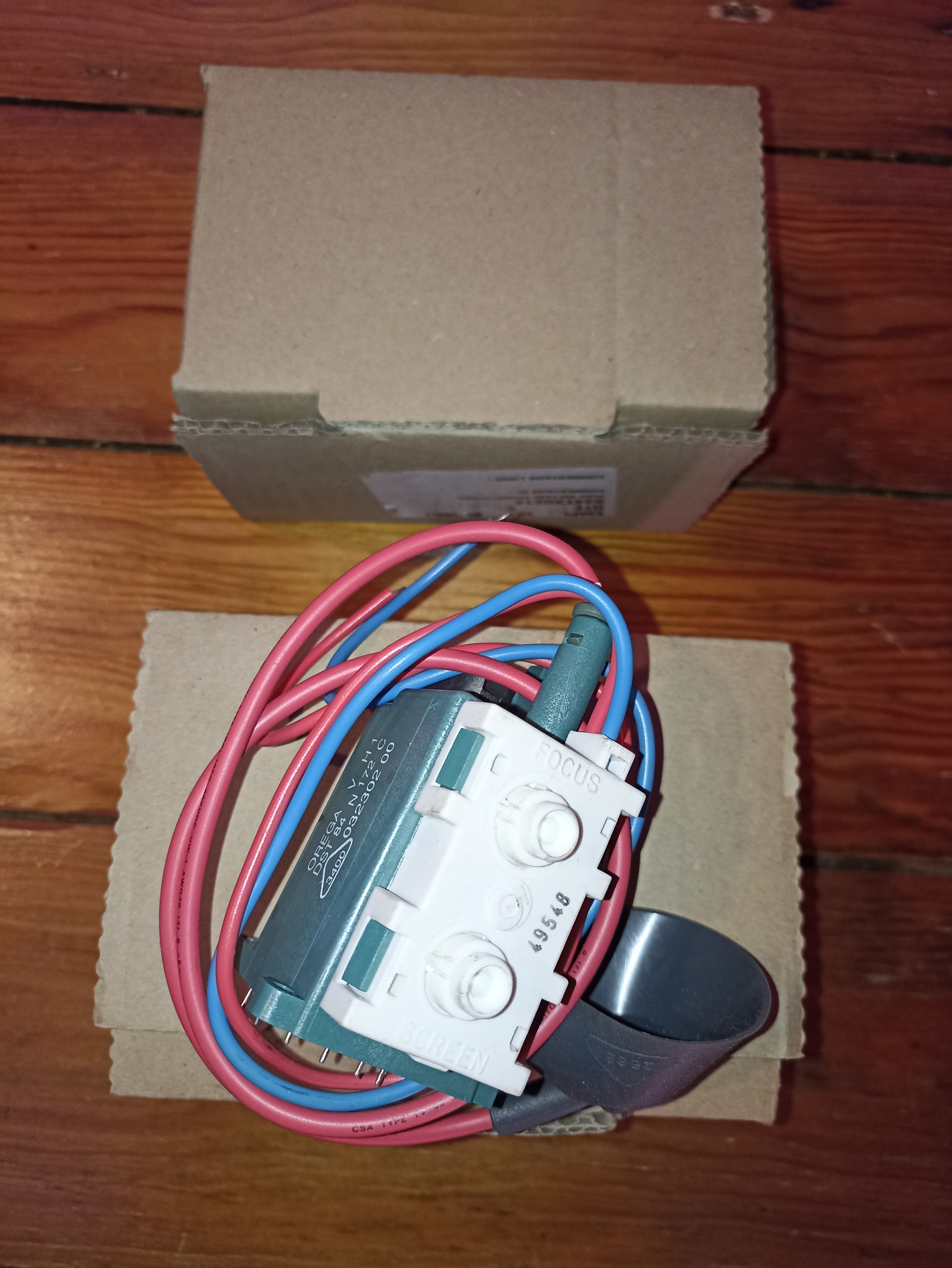

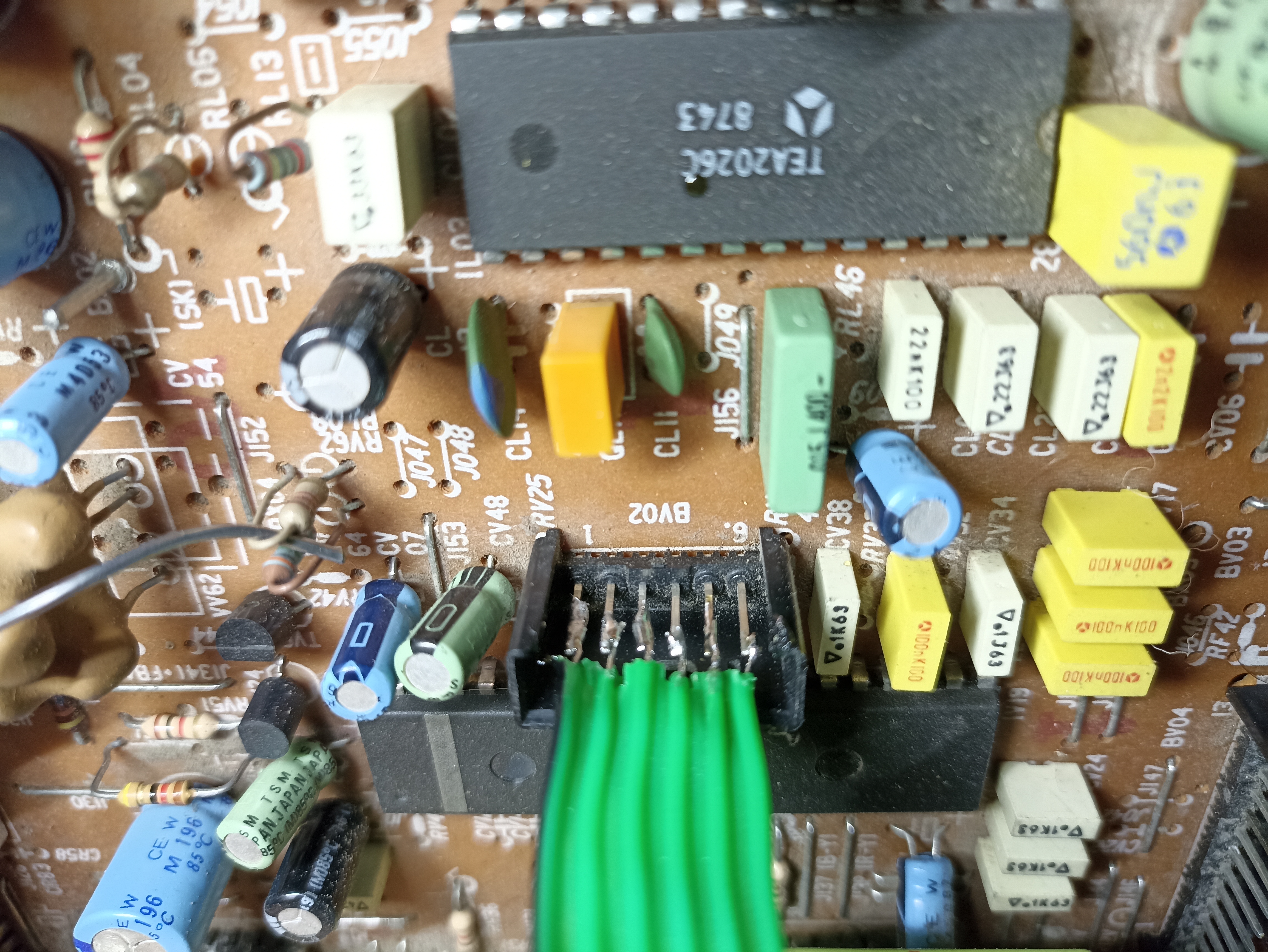

Bon, au final je n'ai malheuresement pas trouvé ce fichu câble et le crémier ne dispose pas de ce genre de connecteur.  >:D
J'ai dépouillé quelques CRT qui trainaient dans une benne, mais sans grand succès. Il s'agissait de modèle relativement récents. J'ai choppé une nappe similaire mais avec des connecteurs différents. Il a fallu souder, une manipulation particulièrement pénible avec un résultat tout à fait passable:  ::)
BV02 d'un côté et BV02 de l'autre, c'est tout bon, en faisant gaffe à la position de la broche 1 évidemment:
Eeeeeeeeeeeet..... rien du tout.  :'(  Un léger clic tout au plus, pas de son de haute tension ni de signe de vie sur les petits afficheurs rouges. Cela m'indique que l'alimentation est toujours en panne. Il va falloir remplacer plus de choses. :-\
Je suis retournée chez le crémier dans l'espoir de trouver le kit de réparation. Mais il n'en avait plus en stock. Par contre il a retrouvé deux THT. La mienne fonctionne encore très probablement et je ne compte pas y toucher. Néanmoins, à 10€ pièce, je ne pouvais pas dire non. J'ai également commandé deux piles, au moins ce sera fait.
Je vais fouiller dans mes stocks de composants fraichement triés pour faire moi-même le kit de dépannage. Je compléterai en passant commande si il me manque des choses:

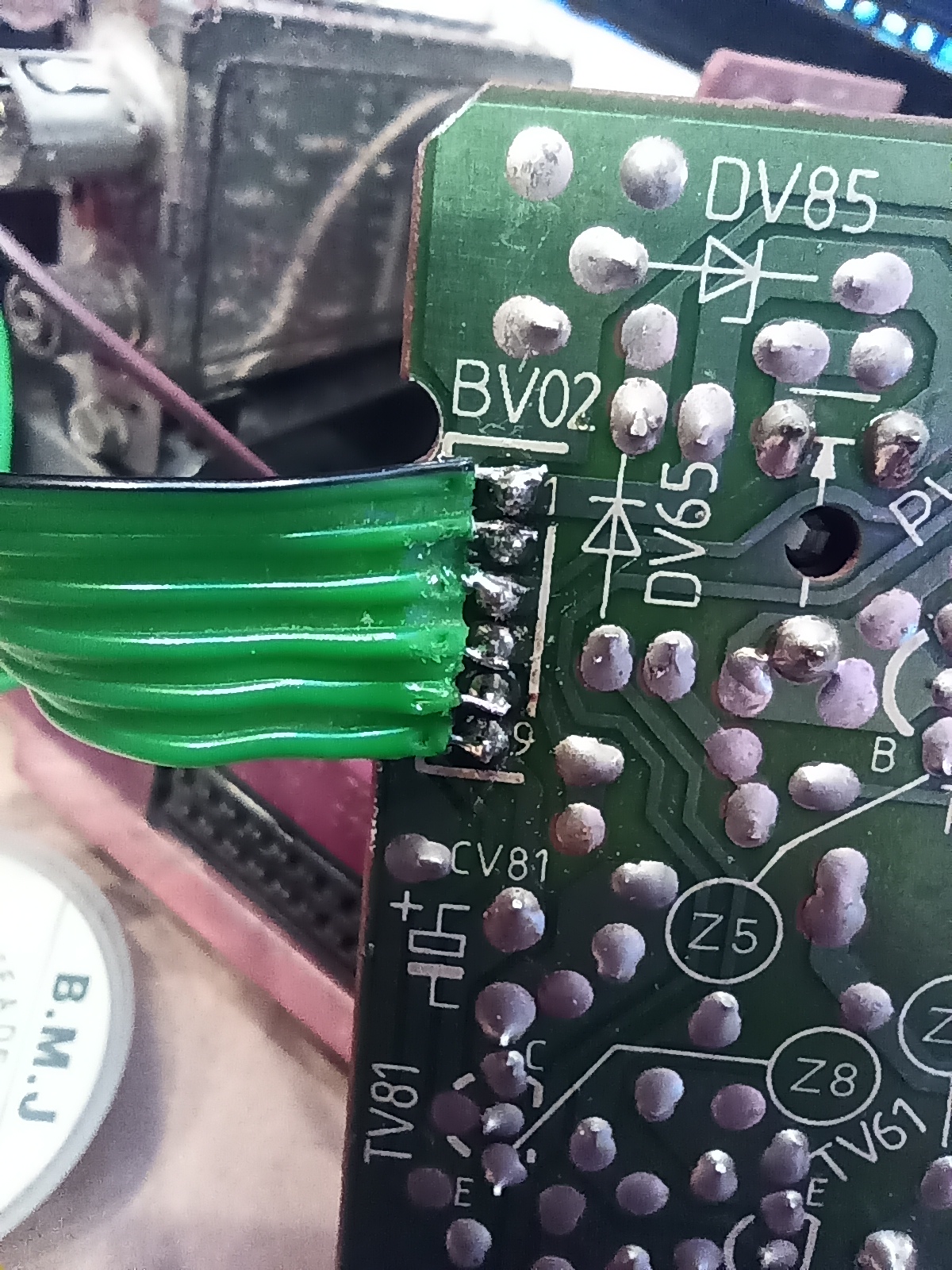

J'ai commencé par appliquer les conseils glanés sur un forum spécialisé en soudant deux câbles pour effectuer quelques mesures. J'ai fourré la pointe noire dans le trou d'un blindage du côté du tuner. Les mesures sont bien évidemment effectuée en mode DC.
- U1, point de test pour le +90V. J'ai 0,7V à l'écran.
- U4, point de test pour le +17,5V. Rien à l'écran.
Cela signifie donc que l'alimentation ne démarre pas. :-[

Bon, encore un coup d'épée dans l'eau. C'est d'autant plus contrariant que j'ai arraché une pastille dans l'opération. Pourtant j'ai utilisé la tresse au lieu du pistolet à dessouder. Le PCB est particulièrement fragile. J'ai réparé comme j'ai pu avec une queue de résistance. J'espère que ce dépannage ne va pas introduire d'autres pannes..... ::)
Oui, c'est laid: :-[

Voici ce que j'ai testé:
RP11 : 0,3Ω
RP21 : 99kΩ
RP22 : 100kΩ
RP23 : 100kΩ
RP41 : 1473Ω
RP33 : 3,2Ω
RP02 : 5Ω
RP44 : 563Ω
RP45 : 70Ω
=> Les résistances sont dans les clous. Les dessouder a été bien pénible. Les pattes ont été pliées pour être à plat sur le PCB en usine, c'est un calvaire à dessouder sans abîmer les pastilles, beaucoup on souffert malgré mes précautions comme je le craignais.... ::)
CP11 : pas testé, remplacé par un neuf
CP24 : 1178pF
CP31 : 19,42µF ESR = 0,25Ω
CP16 : 3420pF
=> C'est dans les normes encore une fois.
DP41 : 731mV / C = 4 pF (testeur chinois)
DP32 : 580mV / C = 10pF (testeur chinois)
DP38 : 614mV / C= 10pF (testeur chinois)
DP33 : 0,4 d'un côté / OL de l'autre (multimètre)
DP16 : 776 mV / C = 699935F (testeur chinois) – 0,7 d'un côté / OL de l'autre (multimètre)
DL62 : 722 mV / C = 4pF (testeur chinois) – 0,5 d'un côté / OL de l'autre (multimètre)
DL64 : 722 mV / C = 4pF (testeur chinois) – 0,5 d'un côté / OL de l'autre (multimètre)
=> Rien qui n'apparait clairement comme mort.
À ce stade j'ai ré-inspecté méticuleusement le PCB à la recherche de pistes rompues, de soudures cassés, sans rien trouver. >:(
Que pense le robot de tout ça ? :?
Il me demande de vérifier la broche Vcc du TEA, où il devrait y avoir 8V à la mise sous tension. Et il n'y a rien, nada, que tchi.
Il suspecte alors fortement DP16, une Zener BZX55B5V1. Il m'explique que même si elle semble bonne au testeur chinois, elle peut fuir sous tension, bloquer trop tôt, ou être HS partiellement.
Il a également des doutes sur les petits transistors TP16 / TP34 / TP37 / TP38. Il m'explique à nouveau qu'il peuvent apparaitre comme bons mais être tout de même défaillants.
Que pensez-vous de ses conclusions ? Les pistes sont-elles valables ? Est-ce d'énormes bêtises comme avec le coup de l'opto qui n'en était pas un ? ::)
J'essaye d'avancer par tous les moyens. Ce projet traine depuis trop longtemps et le côté sentimental me motive à persister. Mais c'est assez frustrant. J'y ai passé tout le week-end, j'ai abimé des pistes et je n'ai toujours pas de suspect.  :'(
Y'a pas un souci avec ton CP31 "CP31 : 1942µF ESR = 0,25Ω"? il est donné pour 22µF sur ta doc
Je le dis, je le re-dis, je le re-re-dis :
tester un composant in-situ sans le dessouder n'est qu'une perte de temps et ne sert qu'à induire en erreur et envoyer sur de fausses pistes
Bon, maintenant, chacun fait vraiment comme il veut, hein...
J'avais pas calé que les mesures sont in-circuit, au quel cas cela ne veut effectivement pas dire grand chose....
Mario25
#14
Citation de: f4brice le Lundi 05 Janvier 2026, 15:53:40 PMJe le dis, je le re-dis, je le re-re-dis :
Certes, mais sur la vingtaine de composants testés, je n'ai laissé que quatre malheureuses résistances CMS en circuit. Tout le reste a été dessoudé.
Je vais les retirer dans le doute donc. Mais ce serait vraiment fourbe que la panne se cache ici.
Citation de: Fred G5 le Lundi 05 Janvier 2026, 10:50:59 AMY'a pas un souci avec ton CP31 "CP31 : 1942µF ESR = 0,25Ω"? il est donné pour 22µF sur ta doc
Merci pour cette remarque pertinente. <:)
Je devais vraiment être fatigué hier soir pour laisser passer une telle énormité.
Mais j'ai vérifié ma feuille de relevés: il manque une virgule. J'ai corrigé mon message.
Mario25
J'ai donc dessoudé les 4 composants litigieux, comme le reste, et cela ne change rien aux mesures. :-[
Une petite preuve au cas où, le reste a déjà été ressoudé bien évidemment:
Je serai donc heureux de me prendre d'autres conseils bienveillants au cas où une autre stupidité de ma part m'aurait échappé. :angel:
Merci malgré tout. Je suis toujours ravi d'en apprendre davantage, à bon entendeur. ;)  <:)
