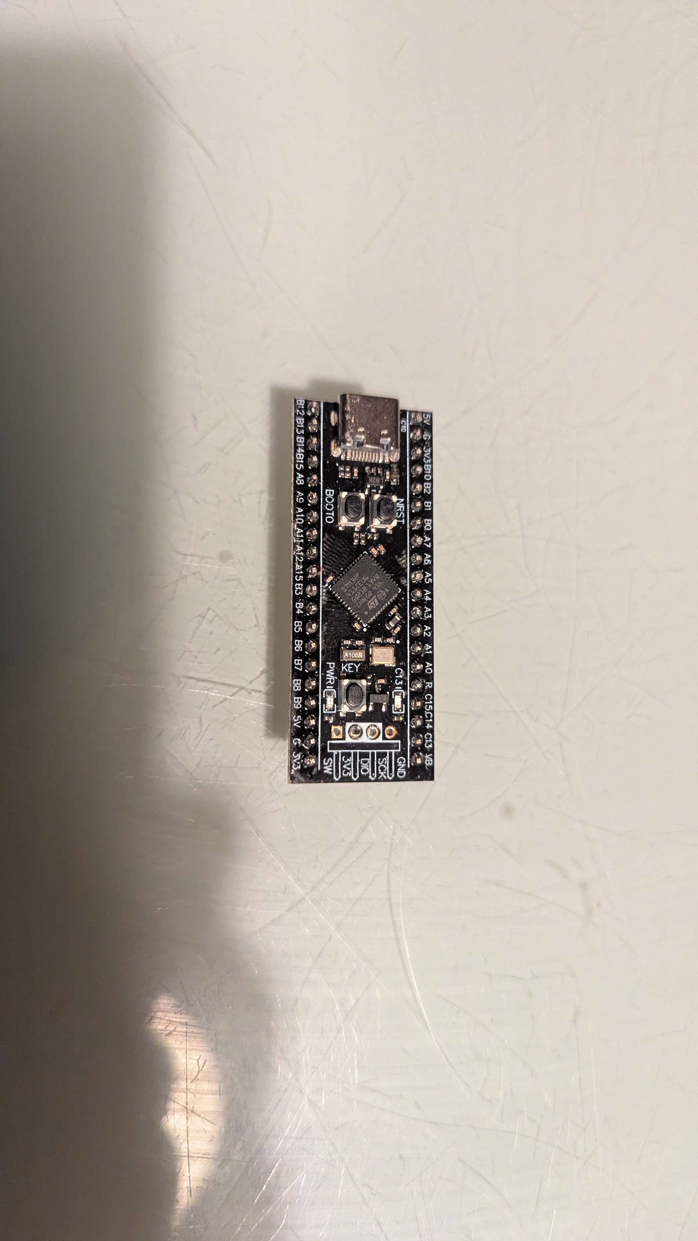

Bon installation de ma carte aujourd'hui mais impossible à entendre les son pour mon flip.
A l'allumage j'entend bien version one point four two , donc la carte doit être bien soudée ;-)
je me suis bien connecter au rasp de la carte et j'ai téleverser le soundset de mon flip récuperé sur altsound (altsound_jupk_513 pour un JP dataeast)
j'arrive a jouer les sons sur le flipper (stéréo + subwoofer ) fonctionne bien
sur l'ecran je vois bien sounset 1/1
mais je sais pas pourquoi meme en le redemarrant il ne charge pas les sons du flip ?
comment on fait pour lui dire de se caler sur le jeu en cours ? (j'ai jouer plusieurs partie sans son du coup)
PS je cherche des photos d'installation sur DATAEAST mais je n'en trouve pas.
dite moi que c'est la nappe en bas à l'envers (mais j'y crois pas elle est dans le meme sens que la carte audio originale)
Je vois plusieurs chose qui ne vont pas. Déjà, tu as soudé les 4 pins de programmation du black pill vers le haut (donc le Pi ne peut pas programmer le black pill....Donc pas de sons qui arrivent du flip). Ensuite tu es en 1.42, chez moi cette version merde pas mal (elle refuse de faire la programmation auto du black pill au premier démarrage).

Citation de: Aganyte le Lundi 16 Février 2026, 08:51:46 AMJe vois plusieurs chose qui ne vont pas. Déjà, tu as soudé les 4 pins de programmation du black pill vers le haut (donc le Pi ne peut pas programmer le black pill....Donc pas de sons qui arrivent du flip). Ensuite tu es en 1.42, chez moi cette version merde pas mal (elle refuse de faire la programmation auto du black pill au premier démarrage).
Effectivement en 1.42 j'ai jamais réussi à faire la programmation du blackpill donc aucun sons ne sortaient avec le flip mais c'était nickel à travers l'interface wifi. Comme l'a souligné Aganyte, regarde bien tes 4 broches du blackpill. Au cas ou si ça peut aider, en repassant en 1.38 ou 1.41, mon raspberry 3B+ ne bootait plus (Échec d'alimentation Type A -> séquence de clignotement de le led verte), il a fallu que je fasse une mise à jour du firmware (je peux retrouver la procédure, il fallait remplacer les fichiers start.elf et un autre que je me souviens plus...)...

Ok merci,
Je vais demander a Steve car c'est lui qui me la envoyer avec les connecteurs ainsi du coup je trouve bizarre.
Sinon il faudrait que je dessoude les pins et que j'en ressoude pour connecter par dessous pour laisser le blackpill dans le même sens.
Je veux bien la procédure (fichier elf etc)
car j'ai envoyé le firm 1.41 via l'interface WebUI mais plus de demarrage, j'avais donc reinstallé la V1.42
Sinon sans rien faire on ne peut pas programmer le blackpill a part ? ou sinon je met un bout de nappe entre les deux ? la nappe pourrait etre enlever ensuite ? bizarre de m'avoir envoyer ainsi le module
Hier soir j'ai téléchargé mon log file , il me semble manqué le fichier (config.raspisnd not found in /boot/firmware/data/sound/jupk_513) c'est cela que le blackpill doit creer ? ou bien il me manque un fichier à trouver ?

Concernant le connecteur 4 broches, normalement c'est un droit qui fait la liaison entre le pill et la carte mère (comme les connecteurs 20 broches du côté du pill). Tu peux mettre une nappe/fils si tu as la place. Ce que je ferai c'est de déssouder ton connecteur 4 broches puis je prendrai un connecteur droit 4 broches ou j'enlèverai la partie plastiques noire (tu peux aussi prendre une queue de résistance) afin de le faire glisser dans le trou jusqu'à ce qu'il dépasse de la carte mère puis tu ressoude (je sais pas si je suis clair  ::)  )
StarLord
Avec une photo c'est peut être mieux <:)

Bon j'avance et je recule  ;D
Alors j'ai soudé un connecteur donc normalement ça devrait faire.
Mais non !
du coup j'ai telechargé les log et il semble ne pas ecrire sur le blackpill...
