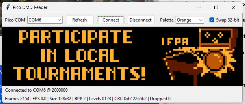

Cela fait quelques semaines que j'ai validé le Dotzilla sur les WPC.

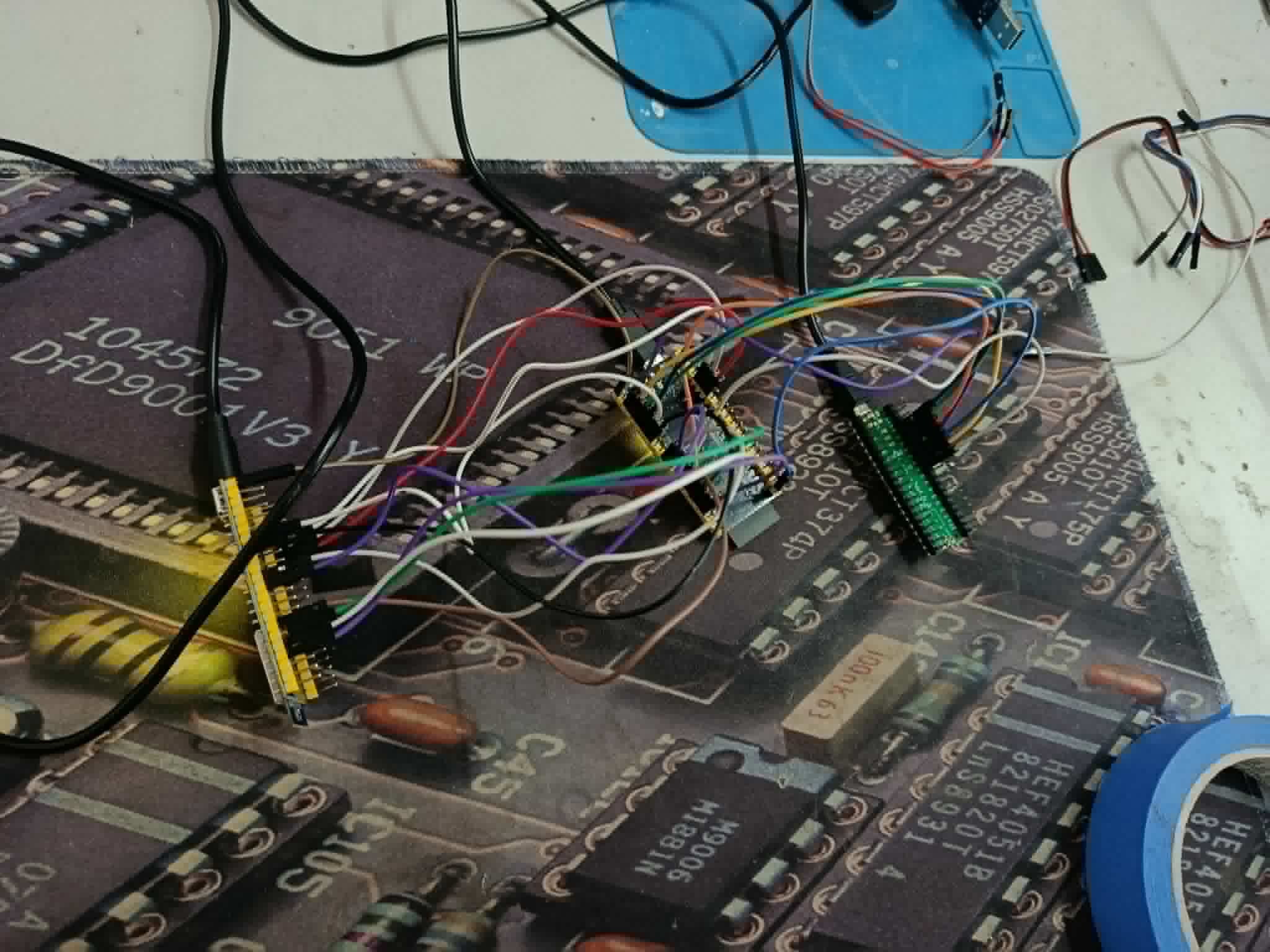

Je voulais donc ajouter la compatibilité avec les Data East.... problème....je n'ai pas de flipper Data East MAIS j'ai les fichiers sources de pinMame.
J'ai donc préparer un petit emulateur Data East PC qui envoi les demandes d'images à un ESP32 en USB. Ce dernier agis comme une carte de décodage Data East virtuelle et pilote directement les signaux DMD en emulant tout les composants de la carte.
À partir de là, je n'avais plus qu'à ajouter le mode de capture Data East au DotZilla. C'est chose faite 😎
À noter qu'avec ça, je n'ai plus beaucoup de travail à faire pour recréer une carte de décodage Data East à base d'ESP32 mais je me demande si ça serait utile à la communauté ?
Si ça vous intéresse, je peux créer un prototype mais il faudra une ame charitable pour le tester sur un vrai Data East.

Un PC qui parle à un ESP32 qui parle à un ESP32 qui parle à un Pico qui parle à un PC  ;D  =:))
En gros ça fait : PinMame (émulateur Data East)  :fleche:  USB (bus de données Data East Sérialisé)  :fleche:  ESP32 (réception d'une donnée sérialisée et mise en parallèle)  :fleche:  ESP32 (simulation d'une carte de décodage data east complète)  :fleche:  Pico (Simulateur d'écran DMD avec retour série)  :fleche:  PC affiche l'image traitée
