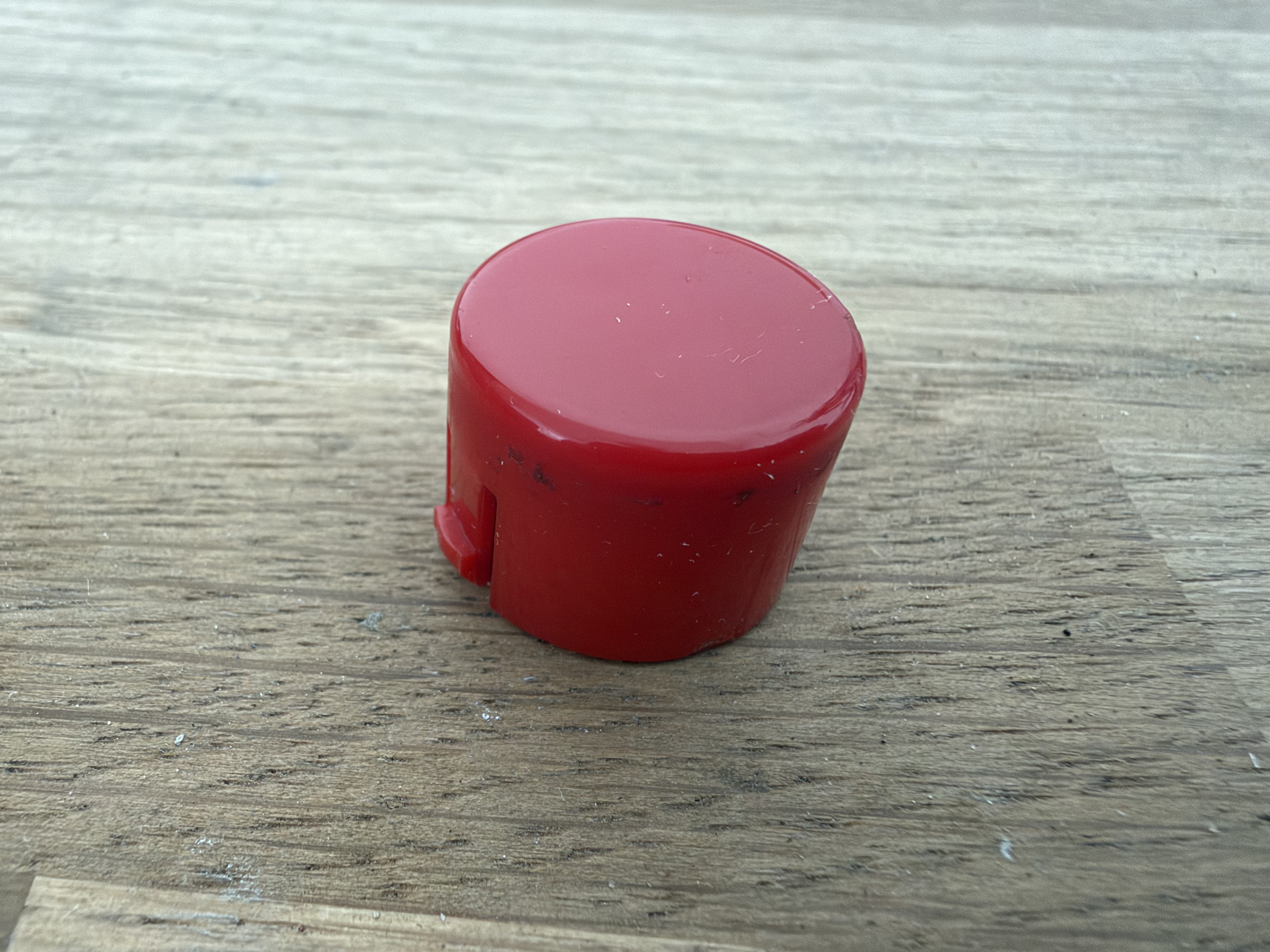

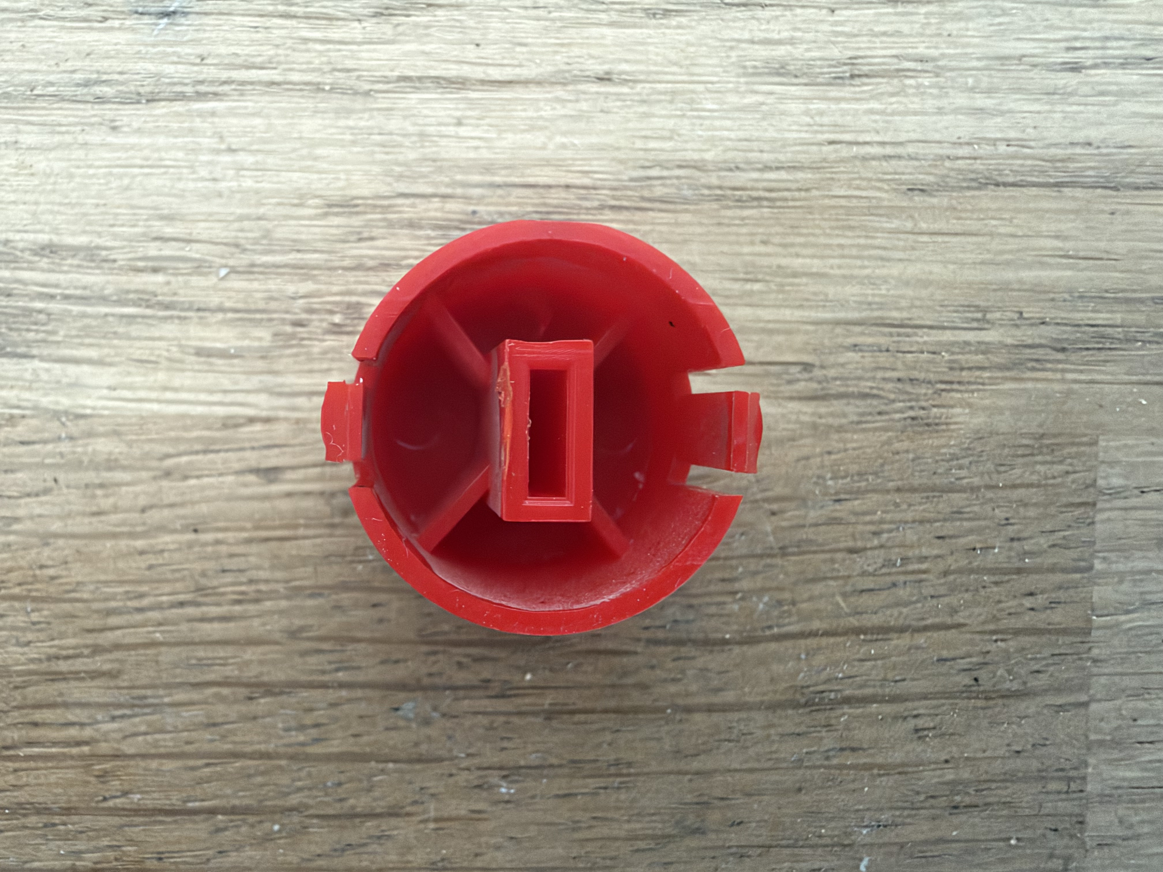

Salut EK-TOMB,
C'est uniquement le capuchon rouge qui me manque, pas le bouton complet. Il possède deux languettes avec des ergots de retenue et un logement rectangulaire à l'intérieur.
Je l'ai récupéré sur l'Upright.
