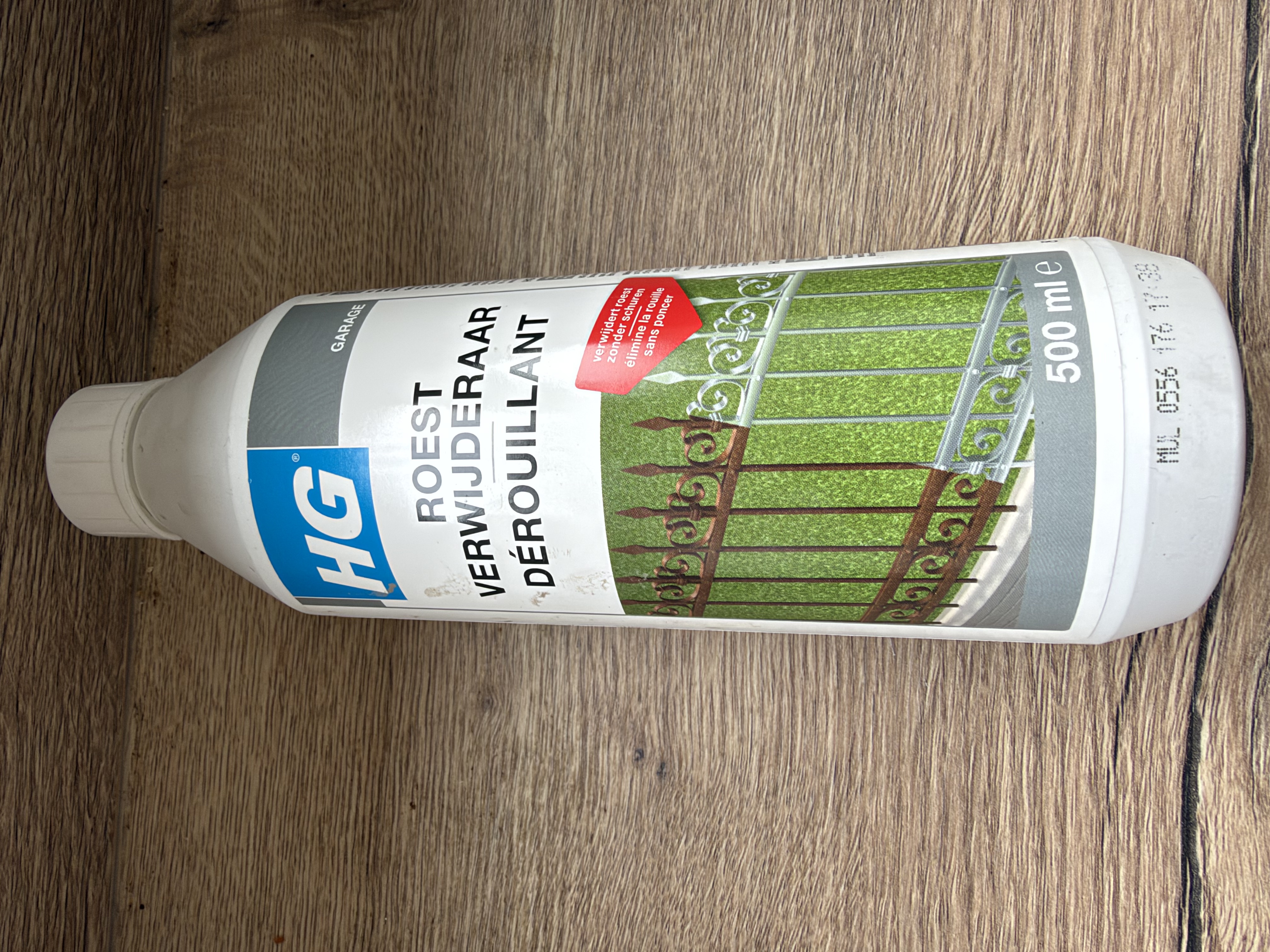

Pour le dérouillage, je fais tremper les pièces dans un mélange de dérouillant HG et d'eau. C'est ce produit que j'ai utilisé pour le support du manche des gaz. Méthode piquée à DCE (Je le salue d'ailleurs  ;) ).
Concernant la protection, certaines pièces sont repeintes ensuite. En revanche, le support du manche des gaz est resté tel quel après dérouillage, sans protection supplémentaire. J'ai déjà procédé ainsi sur d'autres WIP et je n'ai pas constaté de retour de rouille pour l'instant. Cela reste mon retour d'expérience, à surveiller dans le temps :)
