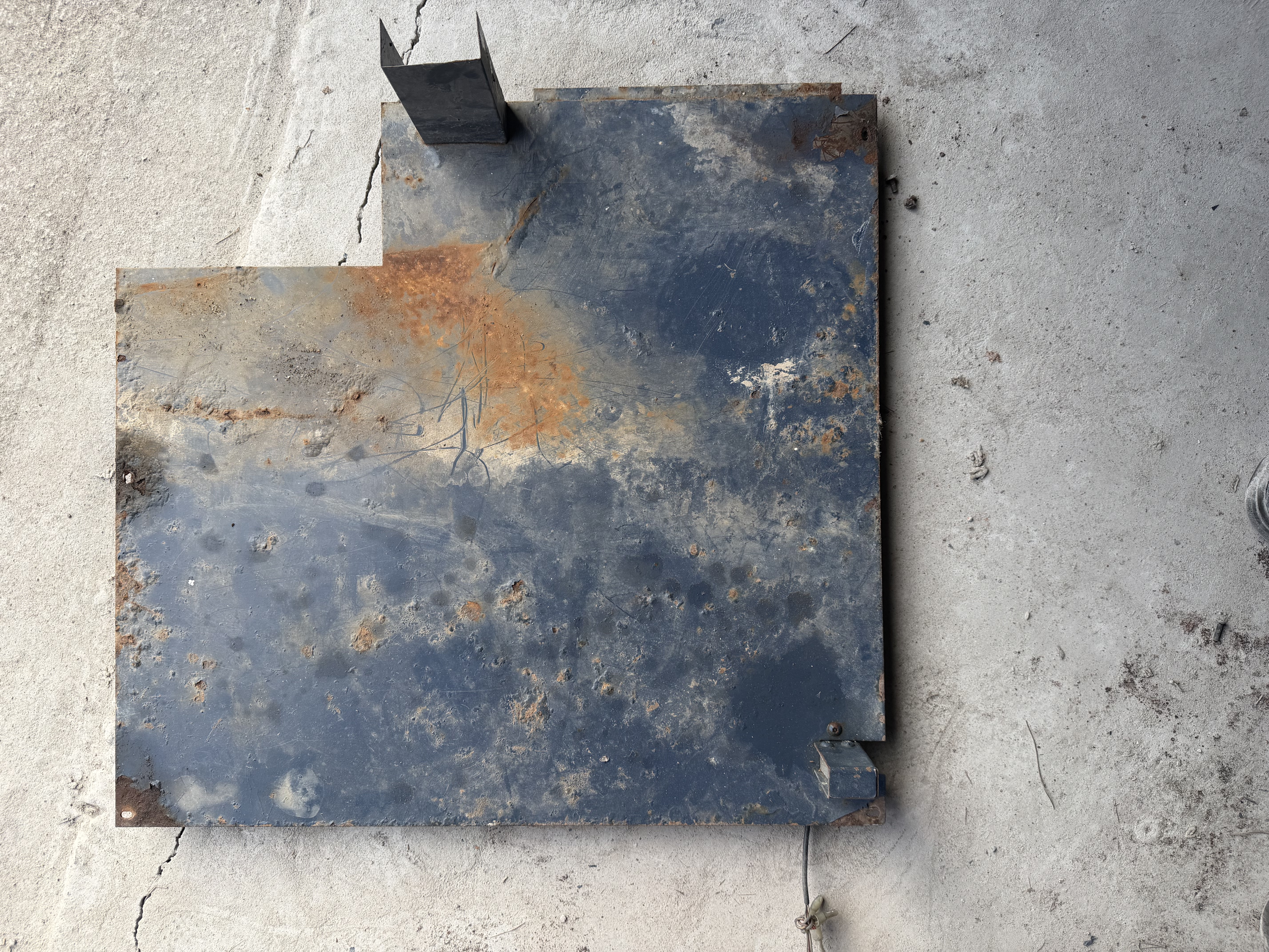

Je commence maintenant à déposer les détecteurs optiques installés sur le pourtour de la base « GLC-3000 — ASSY MECHANISM & BASE ».
Voici une des tôles latérales déposées, avec un détecteur encore fixé à son extrémité. La nomenclature distingue les panneaux « GLC-3003 — COVER LEFT » et « GLC-3004 — COVER RIGHT ». Leur fixation est prévue par trois vis de sécurité « 008-0410 — TMP PRF SCR TH — M4 × 10 » par panneau.
La corrosion est bien présente, avec plusieurs endroits où la peinture se décolle.

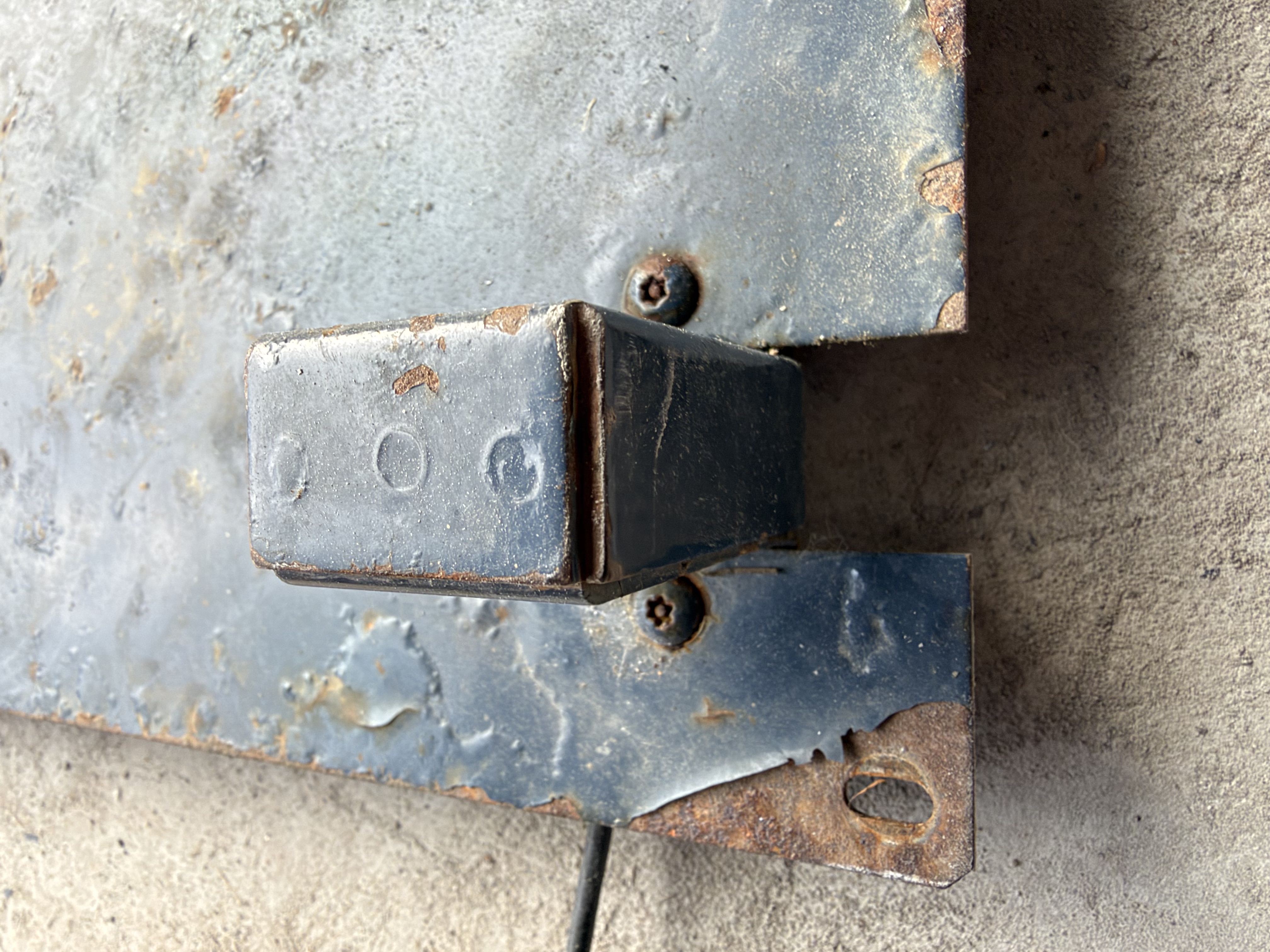

Le détecteur est protégé par un support métallique « GLC-3002 — SENSOR BRKT ». Celui-ci entoure le corps du capteur tout en laissant une ouverture pour sa partie optique.
Les deux vis visibles fixent ce support à la tôle. Le manuel prévoit ici deux vis de sécurité « 008-0420 — TMP PRF SCR TH — M4 × 20 ».

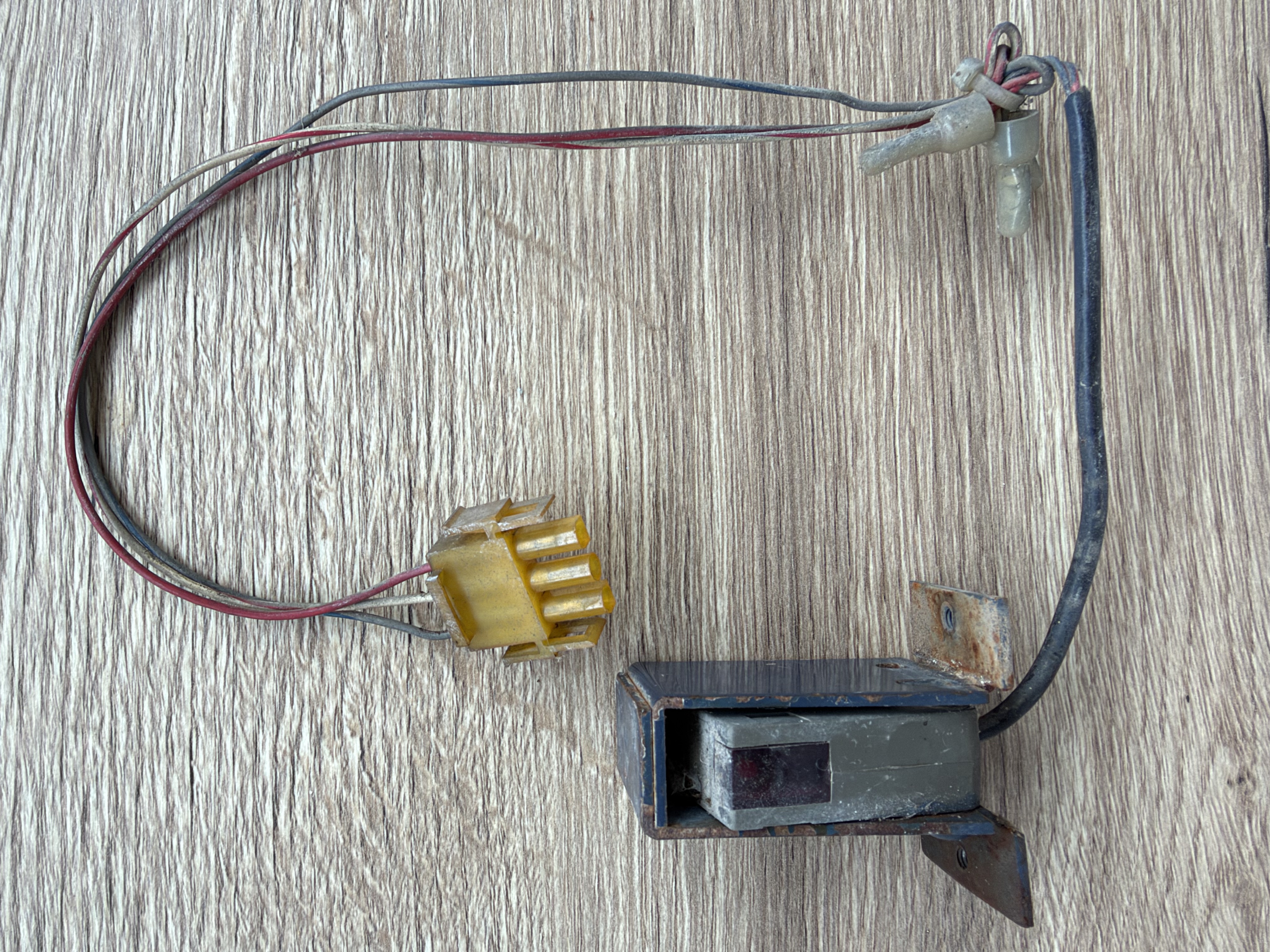

Après déconnexion et retrait des deux vis, l'ensemble peut être déposé avec son câble et son connecteur.
On distingue maintenant le détecteur à l'intérieur du support et sa fenêtre rouge. Dans la nomenclature Sega, il porte la référence « 370-5019 — BEAM SENSOR ».
Le détecteur est maintenu dans son support par deux vis de pression à six pans creux « 028-0019 — SET SCR HEX SKT CP UNBR — M4 × 8 ».

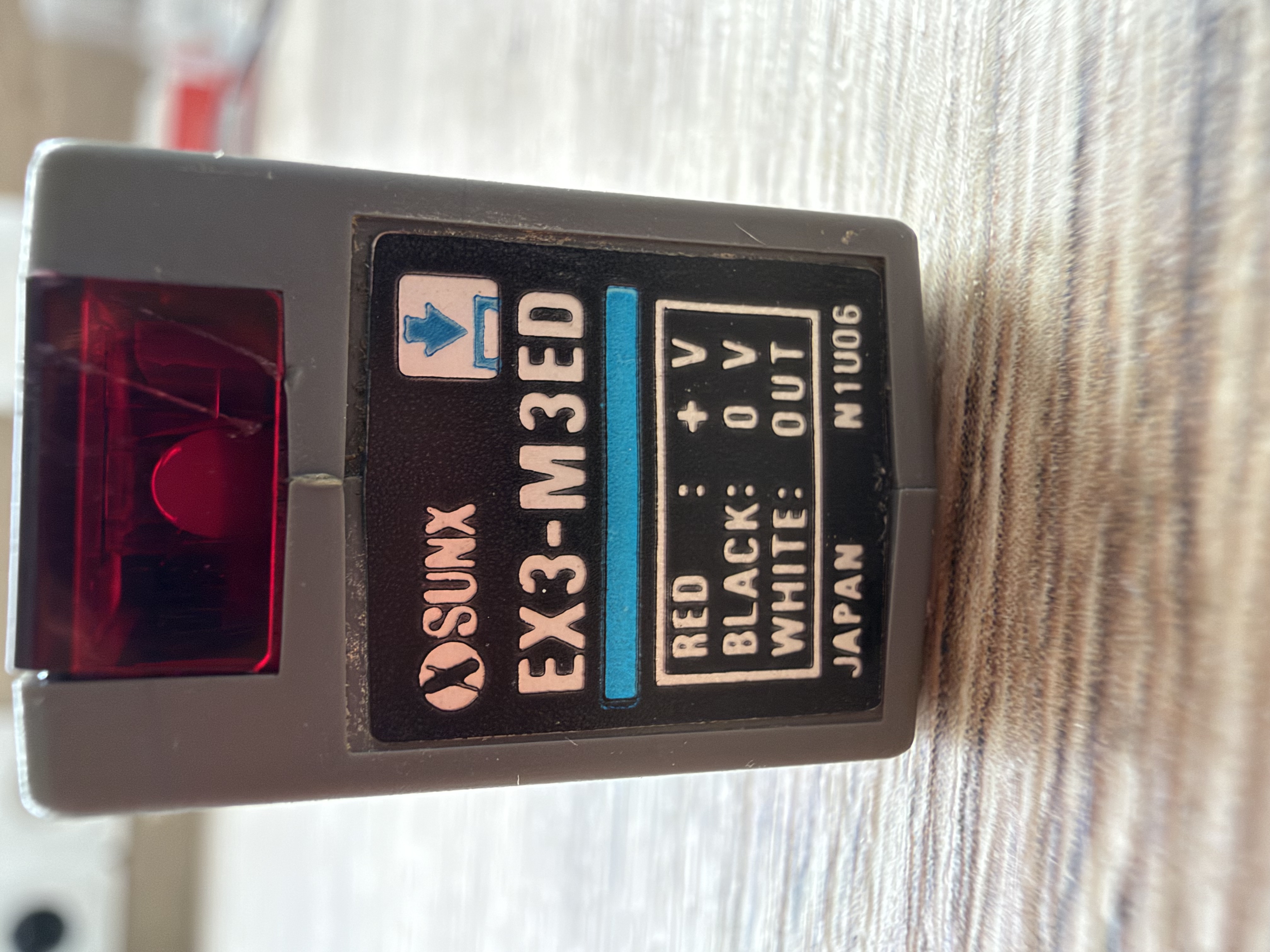

Je sépare ensuite le détecteur de son support pour le nettoyer. Son étiquette devient bien lisible : il s'agit d'un « SUNX — EX3-M3ED », fabriqué au Japon.
Petite précision sur le fonctionnement de ces détecteurs ;)
La borne utilise trois paires de capteurs optiques, chacune composée d'un émetteur et d'un récepteur placés face à face. L'émetteur envoie un faisceau infrarouge invisible. Lorsqu'un objet coupe ce faisceau, le récepteur change l'état de sa sortie électrique.
Le « SUNX — EX3-M3ED » nettoyé précédemment est un récepteur : il possède deux fils d'alimentation et un troisième fil, blanc, marqué « OUT », pour transmettre la détection.
Sur le schéma Sega, les trois sorties sont regroupées sur une ligne commune. Une interruption sur l'une des trois paires peut ainsi être signalée au système de commande des mouvements.
Le manuel indique alors que le cockpit se remet à niveau puis se relève. Lorsque l'obstacle disparaît, les mouvements reprennent après quelques secondes.
Le bouton d'arrêt possède une entrée distincte : lorsqu'il est actionné pendant une partie, le cockpit revient à sa position de départ et les mouvements restent arrêtés jusqu'à la fin de la partie.
Le nettoyage est effectué, mais son fonctionnement reste à contrôler.
