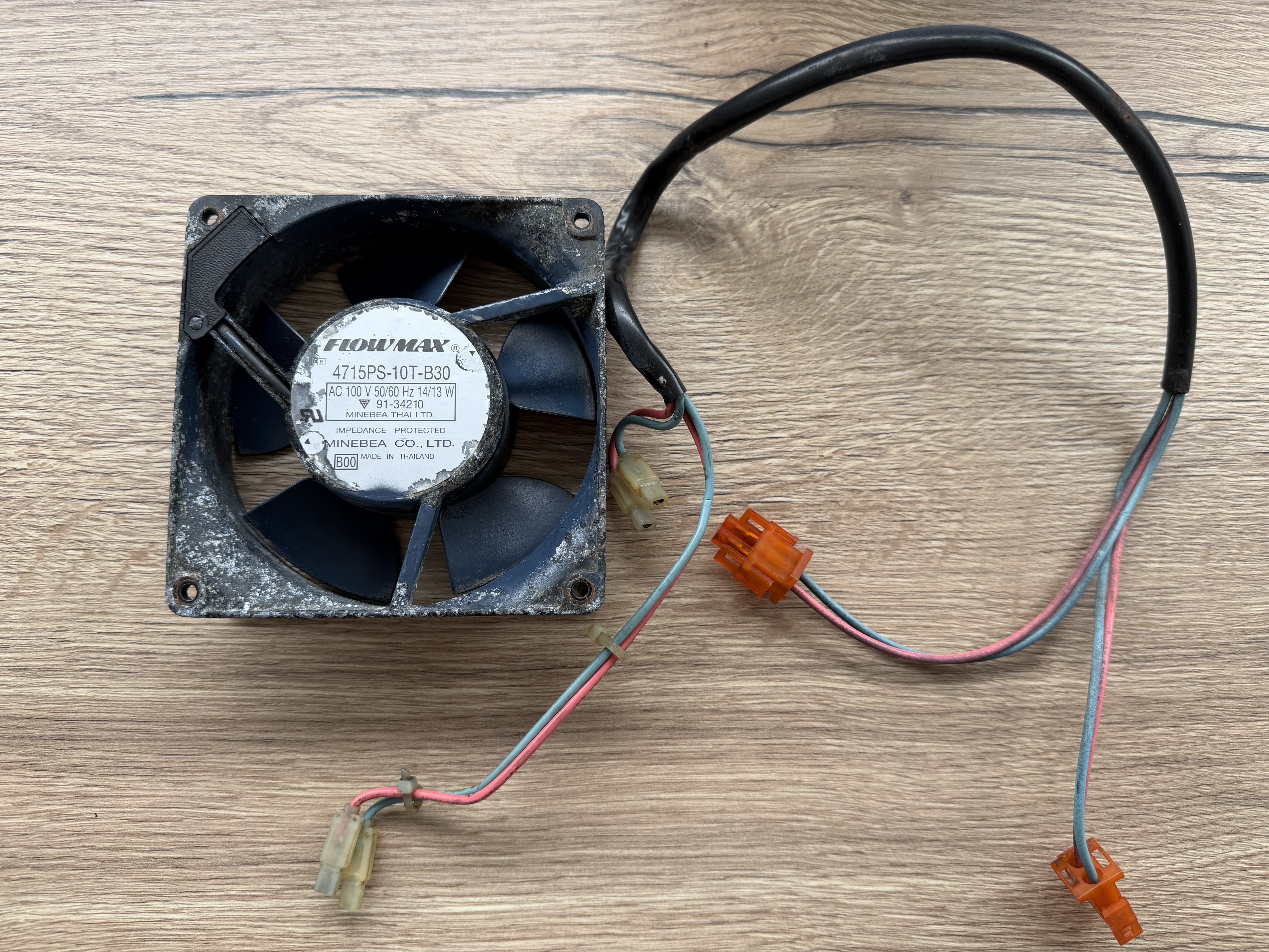

Son étiquette est encore lisible : il s'agit d'un « FLOWMAX — 4715PS-10T-B30 », fabriqué par Minebea en Thaïlande. Il fonctionne sous 100 V alternatif, à 50/60 Hz, avec une puissance indiquée de 14/13 W.
Le manuel prévoit quatre vis « 000-0450 — M SCR PH — M4 × 50 », accompagnées de rondelles plates « 060-0004 — FLT WSHR — M4 » et de rondelles ressort « 061-0004 — SPR WSHR — M4 ».
Son emplacement est maintenant dégagé.

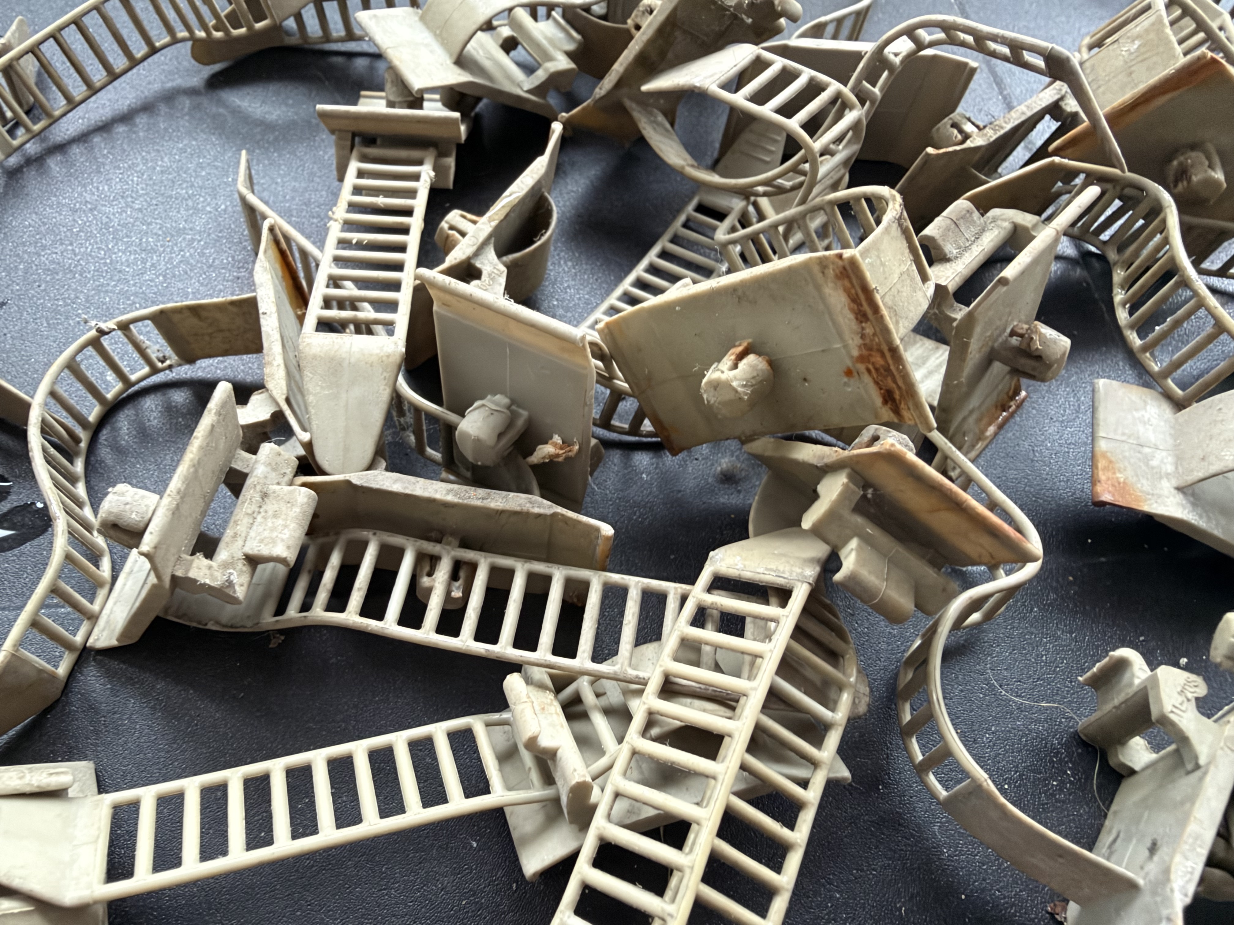

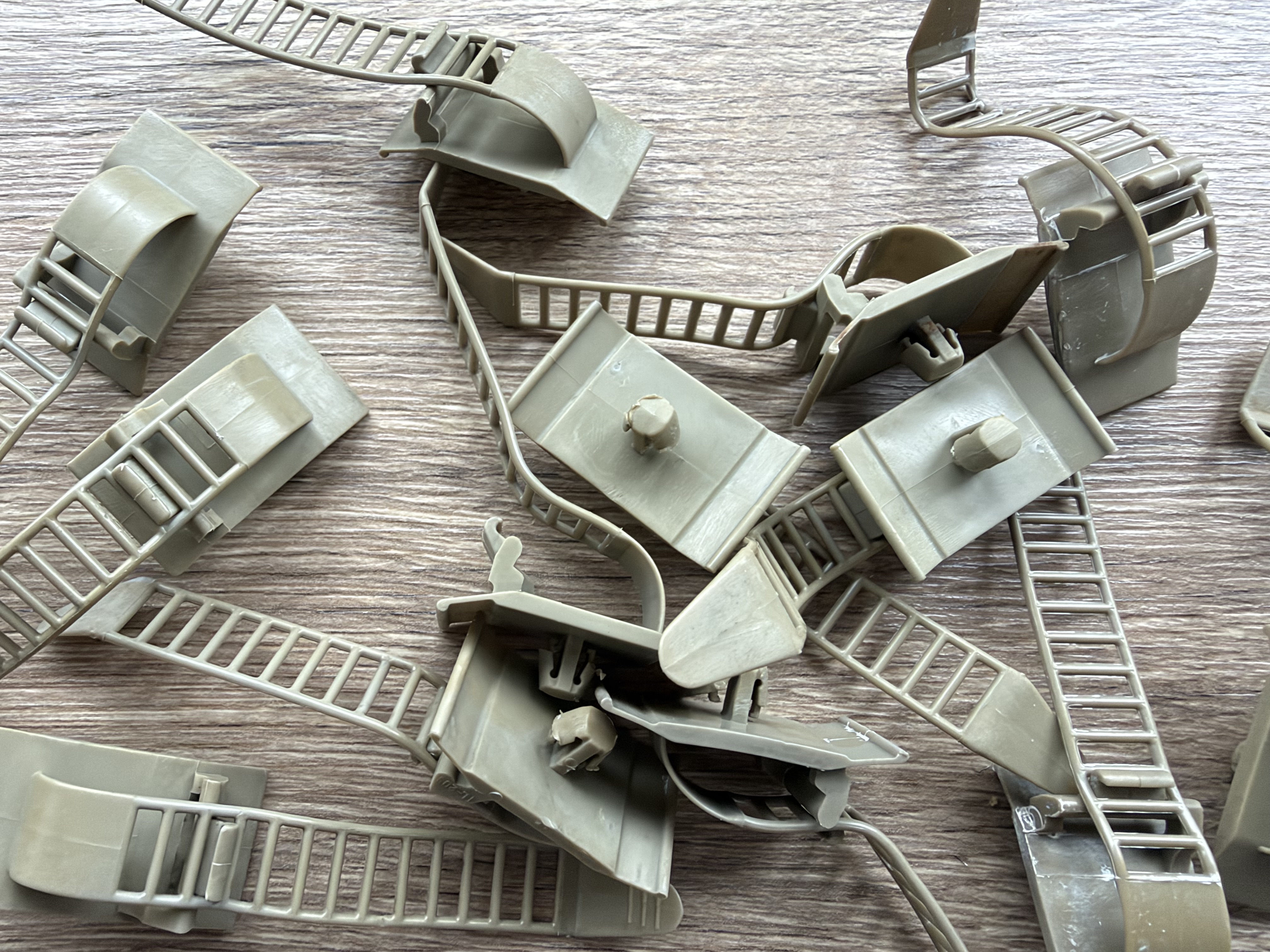

Il reste encore toutes les attaches qui maintenaient les faisceaux de câbles. Elles sont réparties sur le pourtour et les traverses du châssis.

Voici les attaches des câbles avant nettoyage. Elles portent des traces de rouille provenant de leur contact avec le châssis.
Les voici après nettoyage. Elles ont déjà bien meilleure allure !

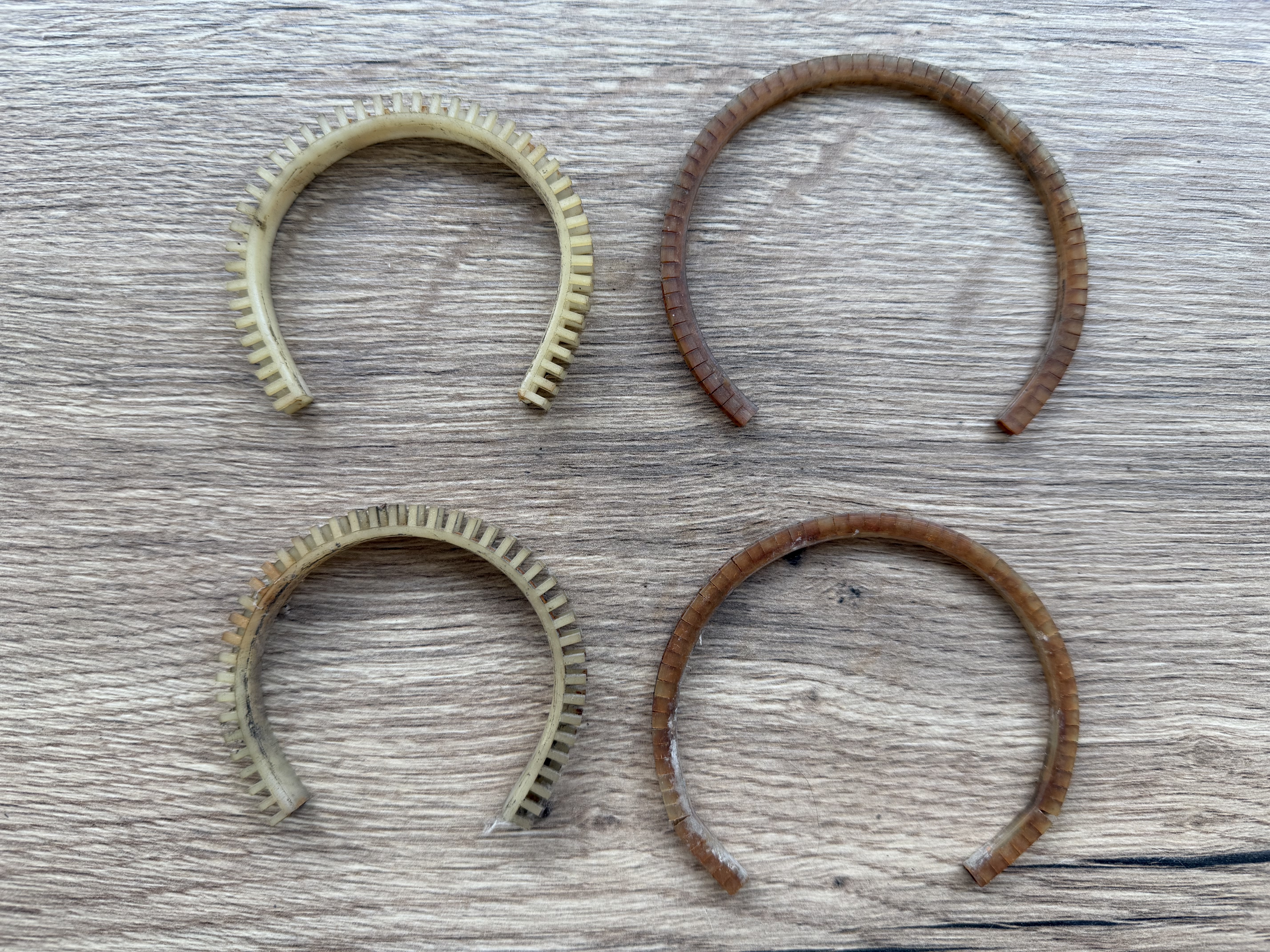

Même traitement pour les protections en plastique placées sur le bord des ouvertures traversées par les câbles. Elles évitent que les faisceaux frottent directement contre les arêtes métalliques.
Voici leur état avant nettoyage.

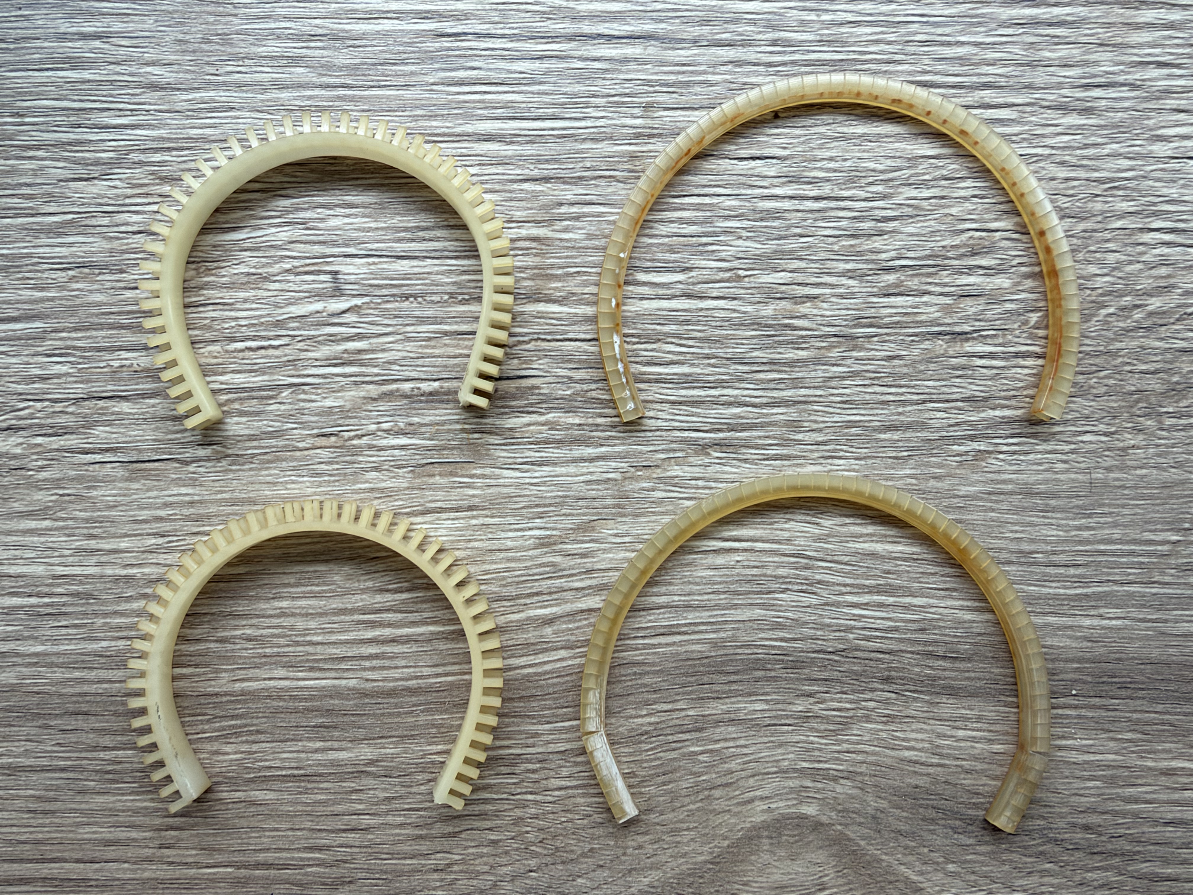

Et après nettoyage. Quelques traces de rouille subsistent, mais la différence est nette.
Je m'occupe ensuite de l'un des deux ventilateurs déposés de la tôle latérale gauche, l'autre étant hors service.
Voici le ventilateur nettoyé, avec son câblage et ses connecteurs. On retrouve la référence « FLOWMAX — 4715PS-10T-B30 », fabriqué par Minebea en Thaïlande : alimentation en 100 V alternatif, à 50/60 Hz, pour une puissance indiquée de 14/13 W.
Le cadre conserve des traces d'oxydation. On remarque également de la peinture bleue sur le ventilateur... Un détail supplémentaire à noter dans l'histoire de cette borne, même si je ne sais pas à quelle occasion elle s'est retrouvée là !
Le nettoyage est effectué, son fonctionnement reste à contrôler avant le remontage.
Une commande va être passée pour en avoir en complément.
