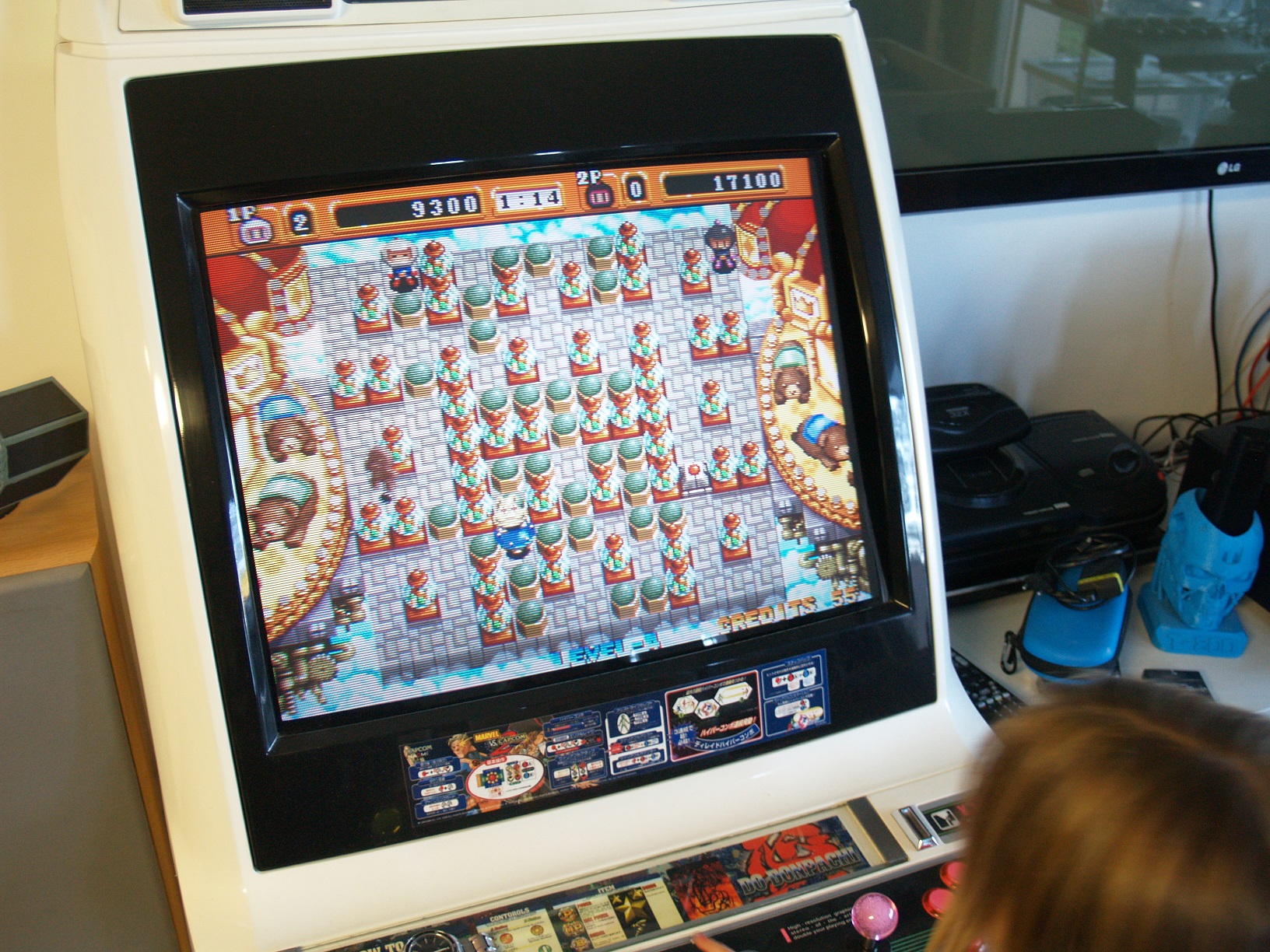

Du coup, je me suis dit "je vais essayer de prendre en photo le rendu de CRT EVO".....ben c'est pas facile de photographier un tube  :o
