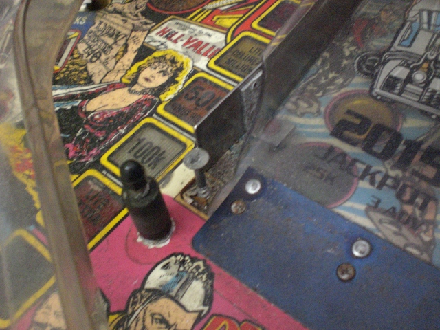

La y'a de la casse si quelqu'un peut me dire ce qu'il y a a la place du clou ? je pense que la rampe suffisait a cacher cela...

c'est bien se que je pensait, le post existe alors
moi j'ai juste un trou a la place.
Citation de: juju_splinter le Mercredi 17 Août 2011, 17:28:33 PM
Je peut te le dire, mais je voie pas a quelle endroit sa se trouve ^^
C'est sur la premiere rampe juste apres le lancement de la bille si tu peux me dire s'il y a quelque chose...  ^-
Exact, la rampe viens a 10mm du titi noir.
la vis doit être la pour éviter que la bille se bloque.

Citation de: naudnaud le Vendredi 19 Août 2011, 16:44:53 PM
en effet ,la rampe transparente doit quasiment rejoindre le petit titi noir. hors chez toi elle est cassée et on a mis une vis pour pallier au problème.
(jette un oeil ici) ;)
