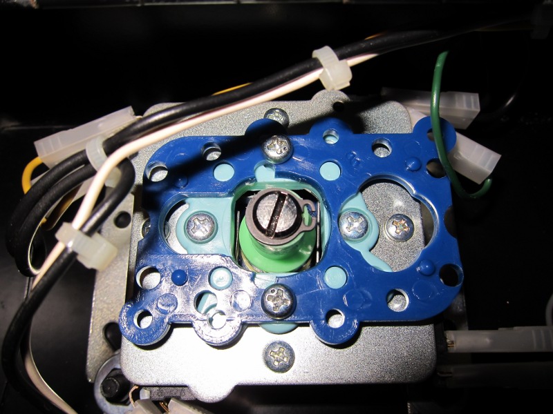

restrictor seimitsu LS32 8-way : y'a que moi que ça dérange?
Démarré par maldoror68, Lundi 19 Décembre 2011, 19:20:39 PM
 :-\ bonjour
y'a que moi que ça dérange les 2 trous (ici au bout des flèches rouges) >:(
sachant que je suis un fan du 8 directions...j'accroche toujours un peu à cet endroit  :-[
quelqu'un a déjà comblé ces 2 bêtes trous ? avec quoi ? =?=
J'ai les mêmes trous, et ils ne me dérangent pas :
Borne cocktail Royal Video de f4brice
c'est normal, tu est en 4 way.
tu as laissé le restricteur vert  :D

Niet, la config sur ma photo est bien en 8-ways.
J'ai vérifié en écoutant les clics et en jouant (Bomb Jack).
Je pense que si les 2 trous te gênent, c'est parce qu'il te manque la plaque verte !
En effet, la plaque verte doit rester... Le 4 ways c'est la position de droit droite sur la photo de f4b
aganim
Je plussoie F4brice, le 4 way c'est la position à coté.
Edit/ le cobra à frappé plus vite que moi.
#6
donc je dois laisser la plaque verte ? ahaha!!! ^-^
edit: ah oui, c'est fait mais du coup la plaque bleue deviens inutile ?!? ::) :? le verte empêche la butée sur la bleue  =?=
_n3o_
La bleu en 8way set a rien, c'est histoire de l'avoir sous le coude si tu veux la passer en 4ways ou 2 ways ;)

donc le  restricteur8 way n'existe pas sur les seimitsu  :-\
c'est ou du carré ou du 4 way strict sans diagonales ,ou du circulaire ou du 2 way.
mais pas de "8 way" façon "stick analogique de gamecube"  ;)
merci pour toutes ces précisions  ;)
Pourquoi tu dis que le 8 ways n'existe pas ? Je comprends pas là... Avec la plaque verte et avec ou sans la bleu, t'es en 8 ways...

je me suis mal exprimé:
pour moi un "vrai" 8 way c'est ça:
on peut vraiment "caller" sa tige dans les 8 directions:
le défaut de ce 8 way:
est que certes les diagonales sont franches mais la butée est "floue" sur les 4 points cardinaux  :-\ c'est plus un "4 way diagonal avec option 8 way"  :D
on n'aura pas la possibilité de se "caler" sur un haut pur ou un bas pur ou un gauche ou droite pur...
voilà, j'espère que je me suis mieux fait comprendre cette fois ci  ;)
l'idéal pour mois serai plus de faire tourner le carré vert seimitsu d'un 8ème de tour pour avoir ça:
j'aurai des directions plus "franches" et quand même des diagonales  ;)
mais j'ai essayé et pas moyen de mettre les vis, elles bloquent les switch  =?= :-[ ;D  >:(
speedsterharry
4 "directions" + 4 diagonales = 8 ways
EDIT: en fait tu confonds avec restricteur
ah ben non je me suis planté:
je viens d'éssayer ça avec la plaque turquoise seimitsu, et les diagonales sont virtuellement inatteignables  ;D
donc toujours pas de 8 way cranté pour moi  :-\
Dracoel
Si c'est un restricteur octogonal que tu cherches pour Seimitsu
Il n'existe que pour les LS56, LS33 et LS 55, mais à mon avis c'est adaptable sur un LS32 comme le tiens moyennant bidouille
