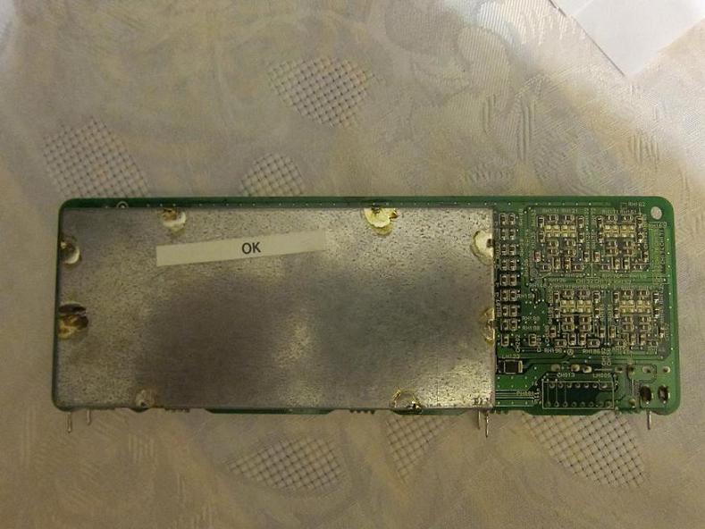

Comme j'ai 2 bornes identiques, une petite manip de croissement me montre que la carte défaillante est la première:
Sur cette carte est enfichée un autre module:

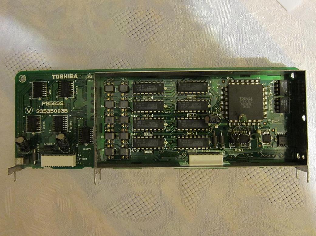

epb0
Après différents essais, il s'avère que c'est la carte de convergence numérique (PB5639) enfichée qui est défaillante.
Une idée de la bête qui pourrait causer le problème ?
Eric

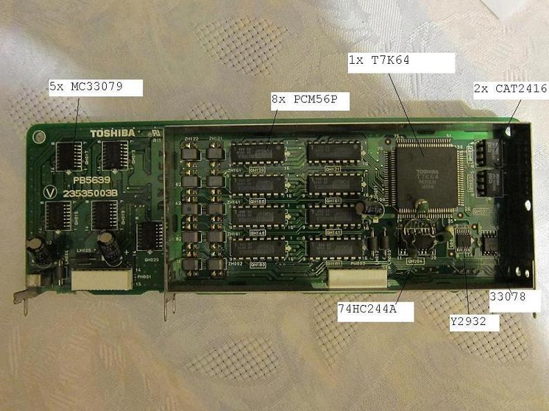

Les PCM56P sont des convertisseurs N/A, et le T7K64 un genre de FPGA doté d'une EEPROM.
Y'a une procédure pour le ré-initialiser, il faudrait la tenter (google).
Ensuite, technique du sèche-cheveux et de l'aérosol de givrant.
Puis il faudra dégainer l'oscillo...

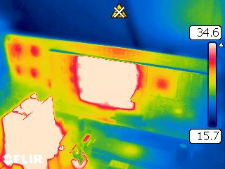

Je vais faire une expérience cet après midi: regarder et comparer avec une caméra thermique les 2 cartes en action, pour voir si une différence d'activité entre les cartes OK et KO est visible. Je ne sais pas si certains d'entre vous ont déjà effectué ce type d'essai.

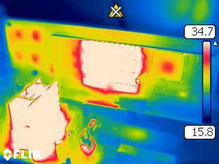

Avec un peu de retard, voici le résulat des courses:
La camera thermique n epermet pas de distinguer les 2 cartes. Pas de circuit sans activité ou en surchauffe sur la carte HS.
Carte OK:
Carte HS:
Je n'ai pas vraiment le matériel (ni trop les compétances...) pour observer les signaux à l'oscillo. Cependant, les sorties des DAC me paraissent comparables entre les 2 cartes.
De même pour les MC33079, à l'exception de QH17 (celui en haut à gauche).
En effet, les sorties sur les broches 8 et 14 ont 2 fois plus d'amplitudes et sembles plus distordues sur la carte HS que sur celle OK. Par contre, je constate le même soucis sur les entrées associées (9 et 10 pour la sortie 8, et 12 et 13 pour la sortie 14).
