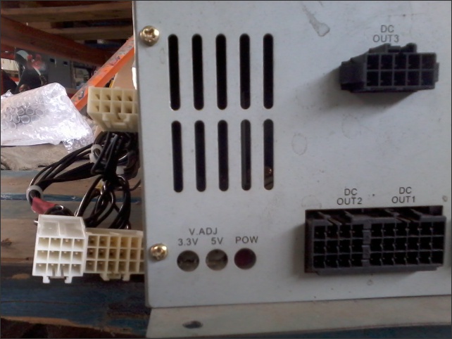

En effet recuperer les prises alim de l' alim defectueuse mais garder le 110 volt pour l'ecran en effet l'ecran etant alimenter aussi par une prise sur l'alim  ;D ;D ;D ;D ;D
Donc faut quand meme garder l'alim ...........................pour l'ecran
Pour la modif powermax en a fait une sur sa jurrasic park cherche son topic ...
Pour faire un test debranche la prise entouree en jaune photo 1 et l'ecran restera eteint  <:)
A++ <:)

Merci Sentinelle, effectivement, je viens de faire le rapprochement par rapport à notre conversation sur les blocs d'alimentation et l'alimentation du tube  <:)
Le freeze de l'écran est dû en effet à l'alimentation qui fatigue, j'en parle car j'ai eu la même chose chez moi.
Après avoir changé l'alimentation, le problème s'est réglé aussitît. J'avais peur que la carte vidéo soit en panne encore... :(
