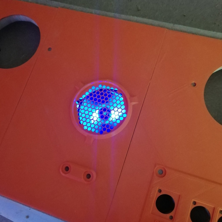

partie centrale du panneau arrière qui accueillera un ventilateur pour extraire l'air chaud . ( un 120 12v sera sur le plancher pour pulser de l'air frais )
pour le coup j'avais l'intention de mettre ce ventilateur 5v 80mm avec leds intégrées (cf photos ci dessous ) mais vu son faible débit d'air, je pense changer pour un ventilo plus puissant ( pour les leds, j'en placerai d'autres , l'impression est prévue pour en accueillir sans qu'elles soient apparentes ).
"Oui, les leds bleues c'est la vie ."
-Neitsabes, août 2020.
