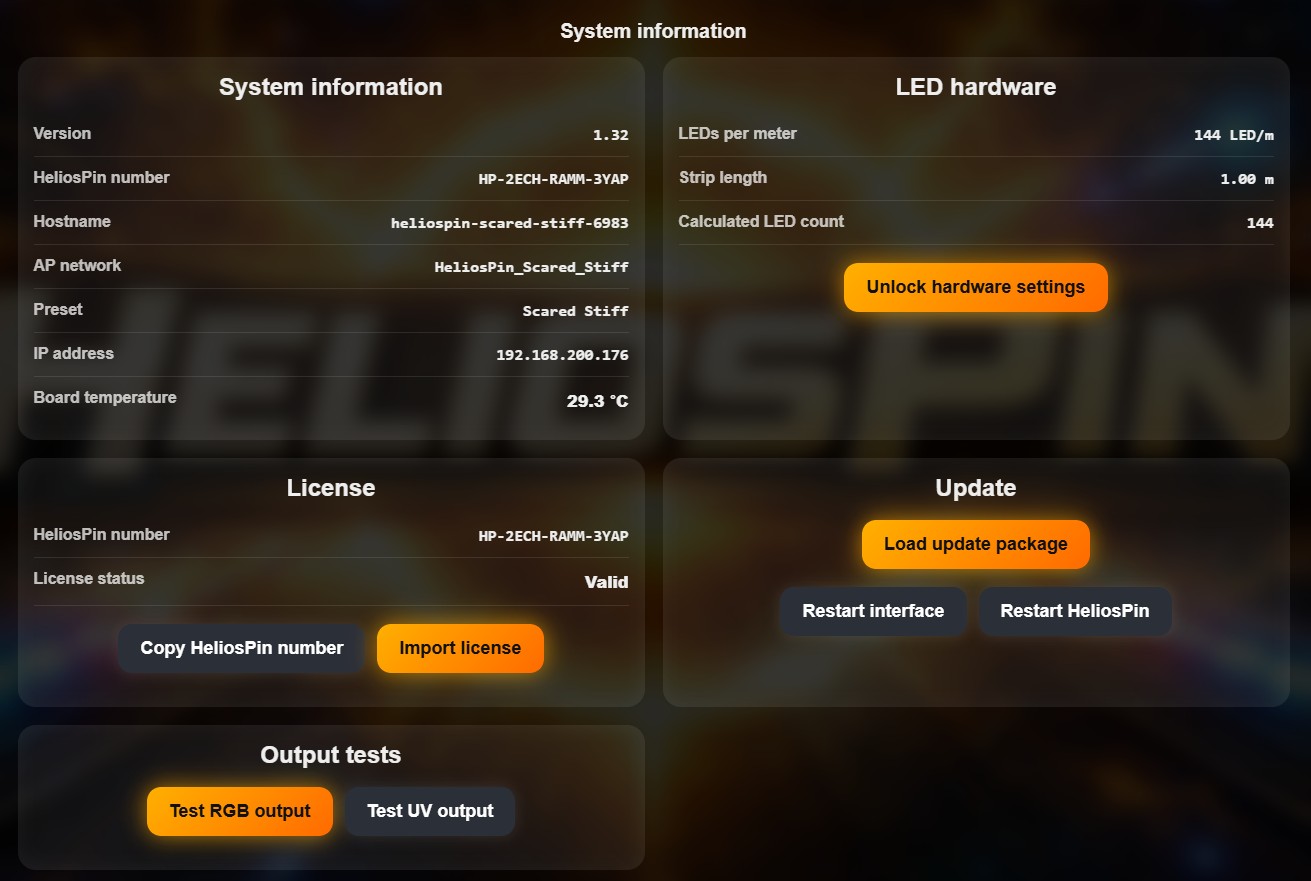

La gestion des licences est maintenant correctement implémentée même si dans les faits, les cartes seront toujours livrées avec.
Le nom réseau (en mode AP) et le nom d'hôtes sur le réseau (en mode client) dépendent maintenant du Preset enregistré. Le but étant de prévoir l'installation de plusieurs Heliospin dans une Gameroom.
Suite à la difficulté croissante de trouver des Pi Zero 2, au prix des cartes SD qui montent en flèche (et un peu aussi vu les temps de démarrage du Pi Zero 2), je viens de prendre la décision de migrer vers un ESP32.
Il faudra faire des concessions sur la qualité visuelle de l'UI (bien que j'ai dans l'idée d'améliorer l'assistant de connexion pour présenter la même UI que sur le Pi zero 2 mais depuis Windows/Android, tout en gardant l'UI embarqué accessible depuis n'importe quel navigateur).
En gros, je fais presque un retour à la case départ mais je pense que c'est nécessaire.
Bon la version ESP32 n'a pas grand chose à envier à la version Pi Zero.
L'assistant permet toujours de rechercher et choisir plusieurs Heliospin sur le réseau
Je concentre mes efforts sur l'assistant qui doit permettre de faciliter au maximum les étapes un peu technique comme la recherche automatique de l'adresse IP, ou la gestion des mises à jour (avec auto détection de la carte en USB).
