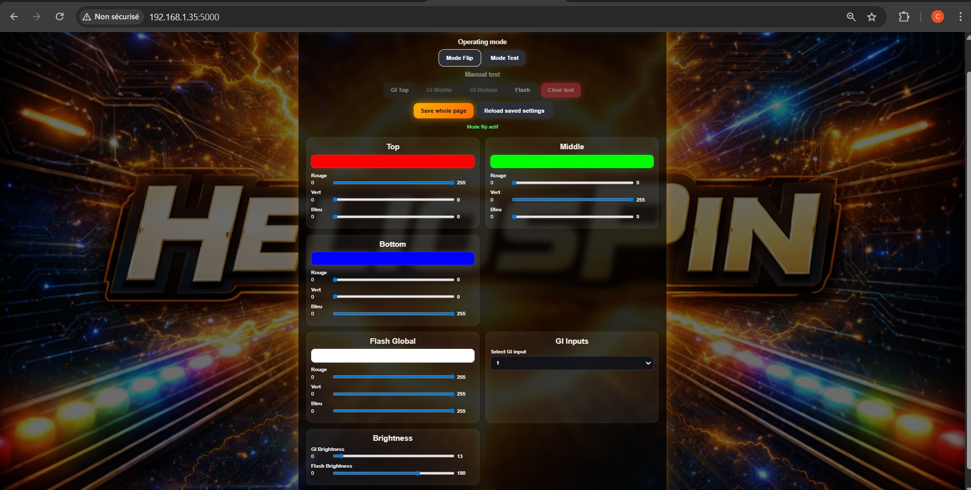

Je vous présente mon projet en cours : HeliosPin, un système d'éclairage dynamique pour flipper, inspiré de ce que fait PinStadium... mais "made in France".
HeliosPin repose sur des bandes de LEDs adressables RGB installées au-dessus du plateau (dans des cornières), pilotées en temps réel par un Raspberry Pi.
Le système analyse :
G.I sur 3 entrées OU G.I sur 2 entrées + 1 auxiliaire OU G.I sur 1 entrées + 2 auxiliaires
un flasher
Fonctionnalités actuelles :
Modes d'entrée G.I réglable depuis l'interface
Mode 1 entrée → tout le plateau réagit ensemble
Mode 2 entrées → séparation haut / bas
Mode 3 entrées → bas, milieu, haut
Gestion avancée des couleurs :
3 zones indépendantes sur les bandes RGB (quelques soit le nombre d'entrée activées)
1 éclairage U.V réglable en intensité en fonction de chacune des entrées
Réglages personnalisés via interface web
Adaptation automatique à la luminosité du jeu
Gestion des flashers
Effets type "boost lumineux" pendant les moments forts
Effets système :
Animation de boot type comète pour valider visuellement le démarrage
Feedback immédiat sur l'état du système
Interface utilisateur :
Accessible depuis un navigateur
Réglage des couleurs
Intensité G.I / flash / UV
Entrées paramétrables
Export / import de profils
Mise à jour système
Gestion de licence
Objectifs du projet :
Alternative moins chère aux solutions type PinStadium
Produit plug & play
Facilement installable dans n'importe quel flipper
Ouvert à la communauté (partage de profils)
Si vous avez des questions ou des idées, je prends tout  :'(
Le but est vraiment de faire un truc propre, efficace, et accessible à la communauté.
