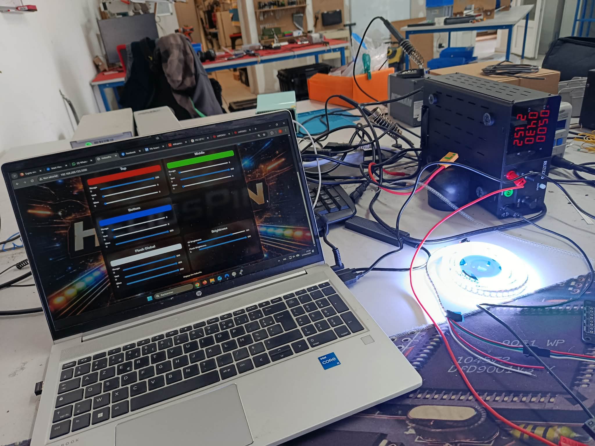

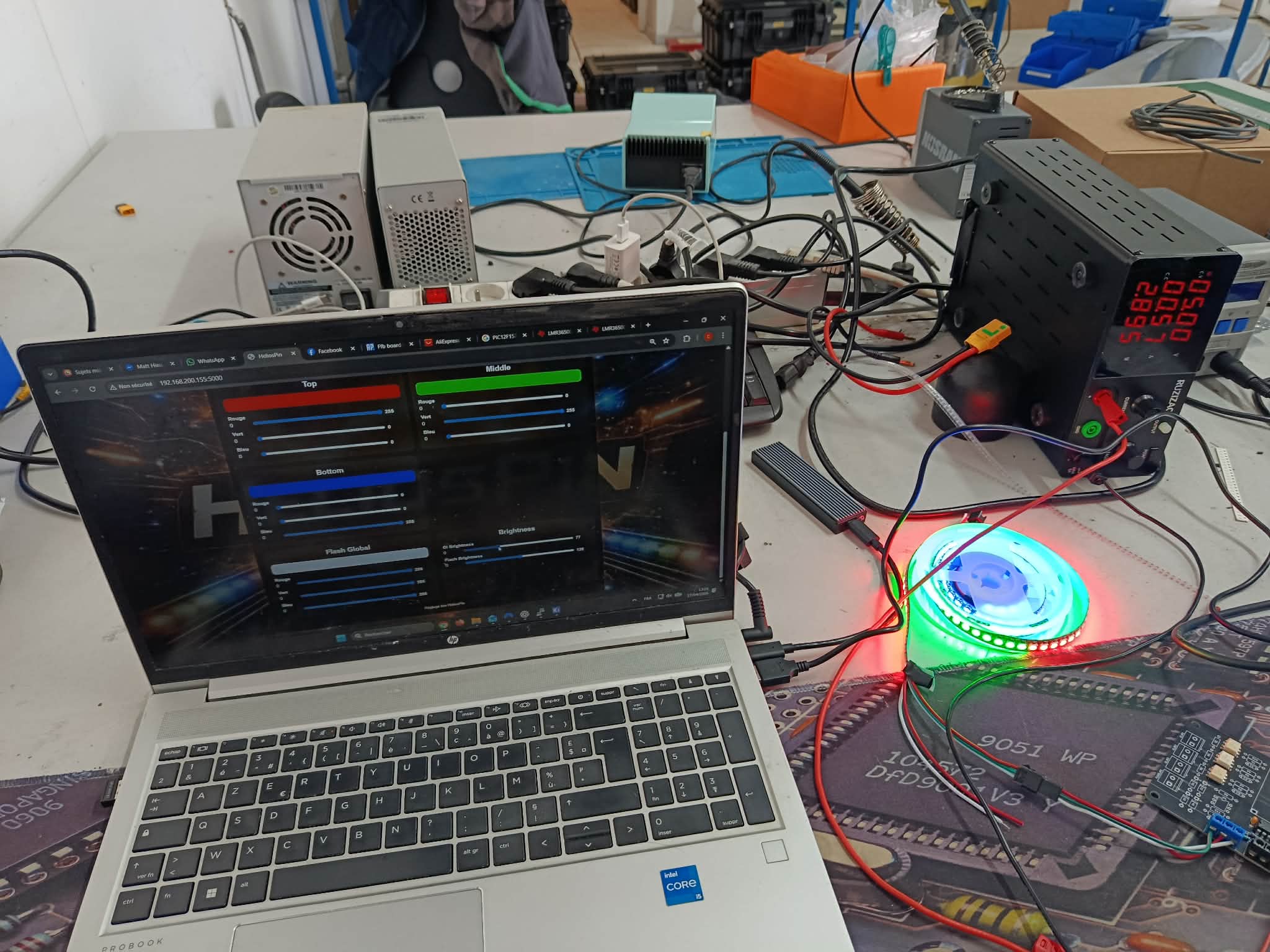

Comme promis, le Monster Bash va servir de testeur pour mon nouveau projet, l'HeliosPin.
Test des préréglages GI et Flash (couleur et intensité).
Il faudra une alimentation d'au moins 50 watts je pense.
