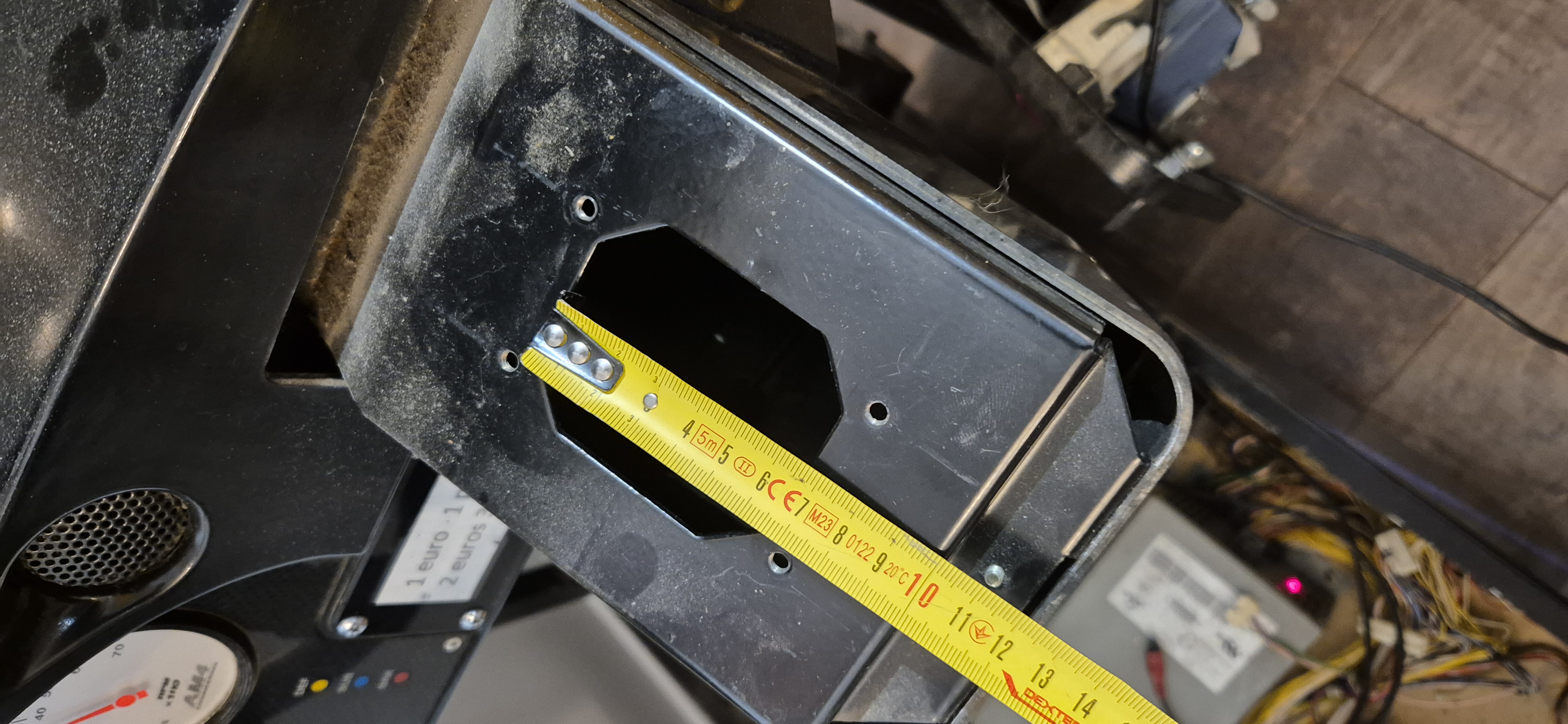

Salut à tous. Alors je crois que l'on a un souci d'adaptation sur les bornes Lemans24. Je suis en train d'en retaper une. Elle est d'origine avec un sequentiel up down. Mais contrairement à la F355 que je viens de voir sur ce thread, il n'y pas de plaque boulonnée mais une plaque soudée.
delo
En effet ! c'est pas pareil que la F355...les bougres chez Sega  :D  :D
Dans ce cas, je ne vois qu'une solution...
Et ensuite percer le panel de 4 nouveaux trous
