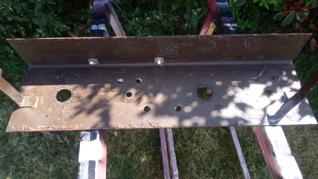

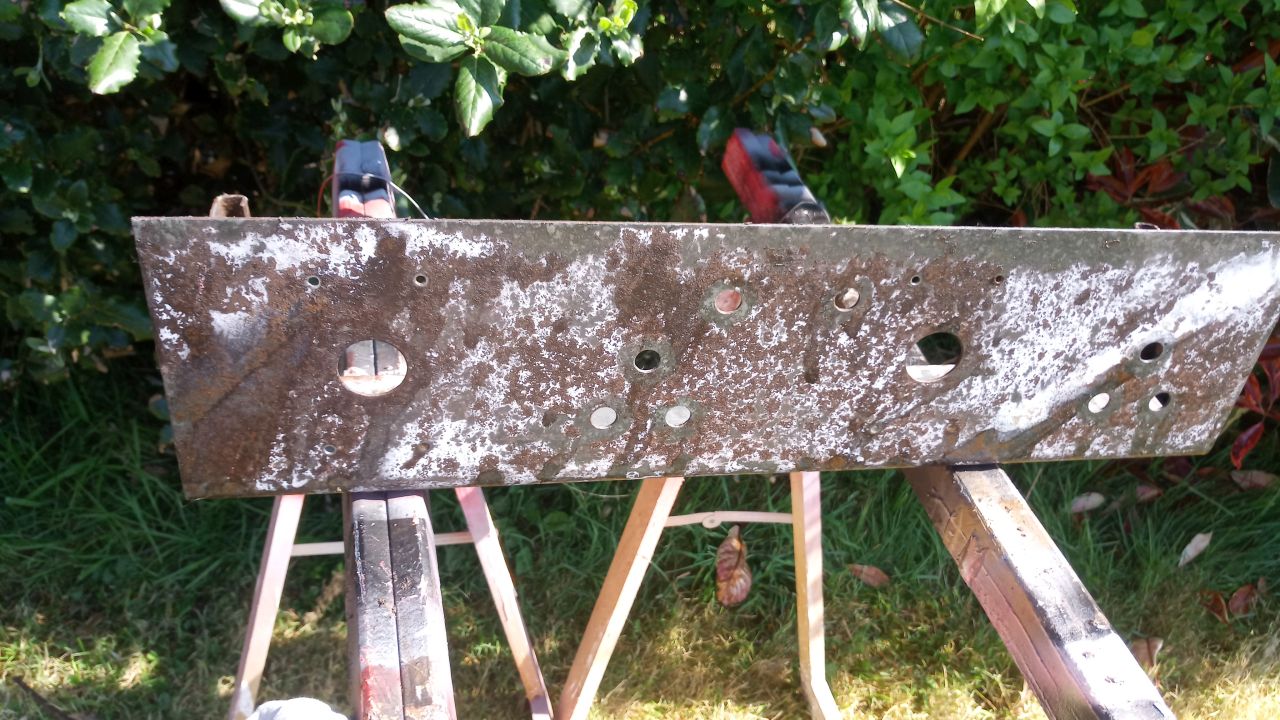

Pour les pièces métalliques j'ai fait de la sorte :
  • On enlève la peinture avec un décapant en gel, pratique et rapide
  • On gratte la peinture avec un couteau
  • On refais la 1ere étape s'il faut
  • On applique un dérouillant
  • On ponce (grain 180 et 500)
  • On applique une couche d'apprêt
  • On peint (noir mat)
  • On vernit (mat)
Je résultat est convenable pour moi. On peut toujours faire mieux mais à un moment il faut s'arrêter, sinon autant reprendre une plaque de métal neuve.
Voici un exemple avec le panel (qui ne sera pas gardé de toute façon).
La pièce d'origine très rouillée
On applique le décapant
On gratte, la pièce est mise à nu
On passe l'anti rouille
On ponce grain 180 et 500
Une couche d'apprêt
On peint, on vernit en mat
J'ai fais pareil pour toutes les pièces.

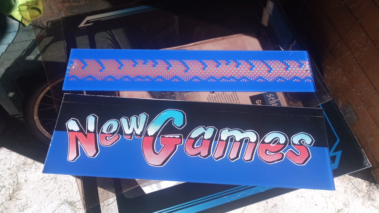

Les trappes de monnayeur et cashbox
Pour les marquee, un simple coup de produit à base de savon et ensuite du produit à vitre sera suffisant.
