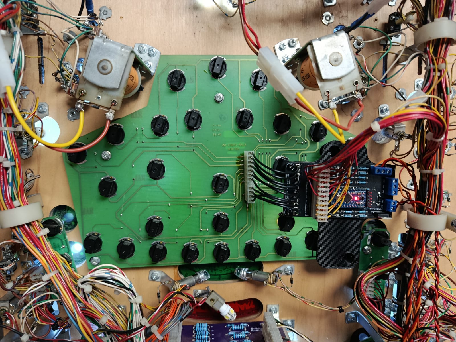

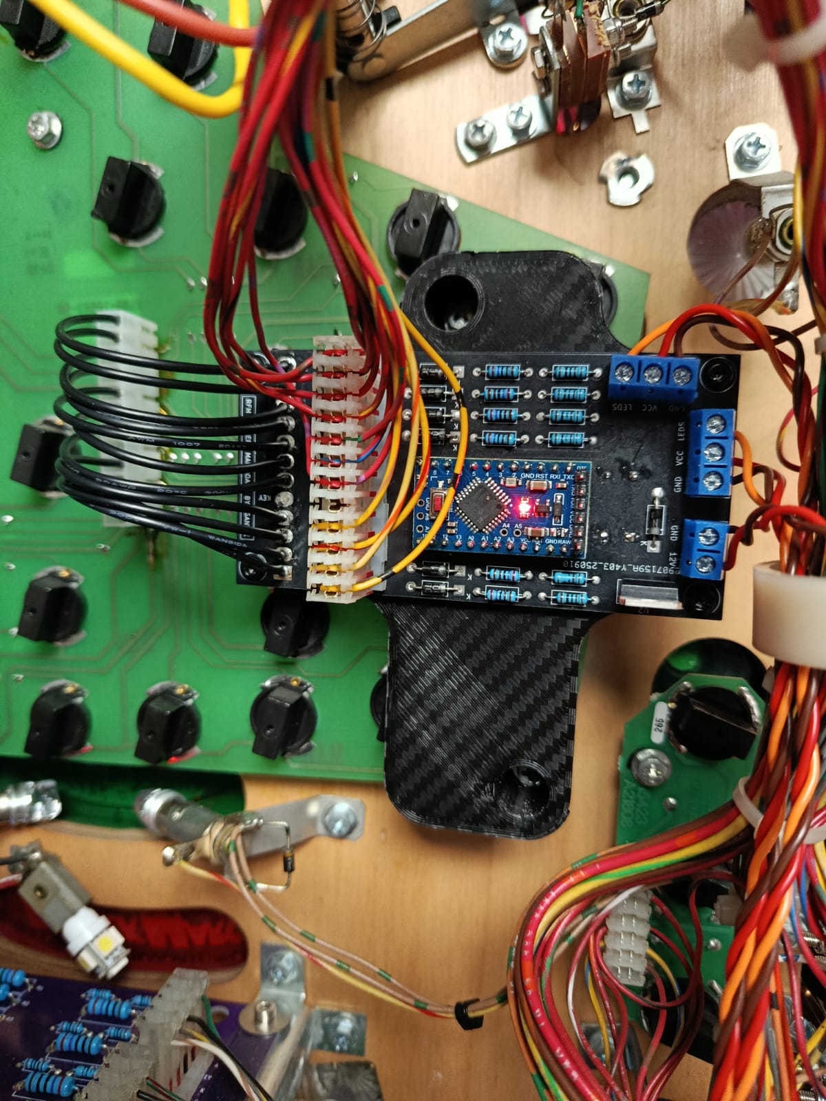

- La carte mère avec son support de montage (prévu pour se monter sous le plateau avec des vis déjà existantes sur le flipper).

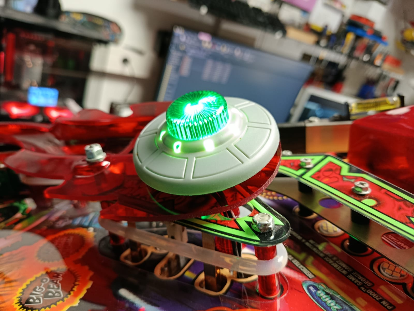

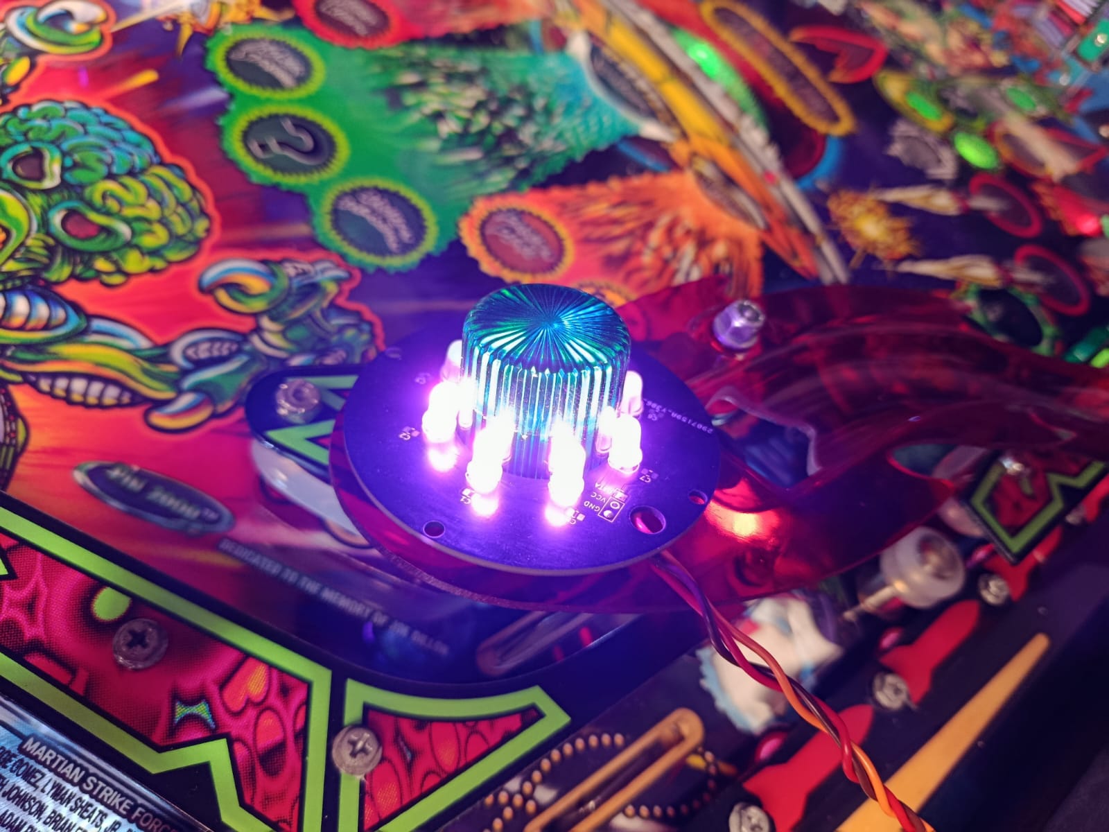

- 2 PCB soucoupes à monter sur les soucoupes d'origines

Ajout de la carte principale sous le plateau avec support fourni.
Mise en place des PCBs Soucoupes

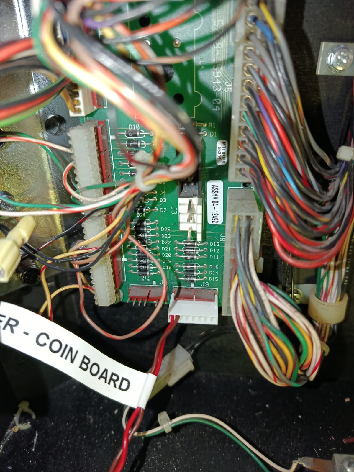

Alimentation sur le connecteur J9 (Ticket Dispenser) de la carte Coin door
