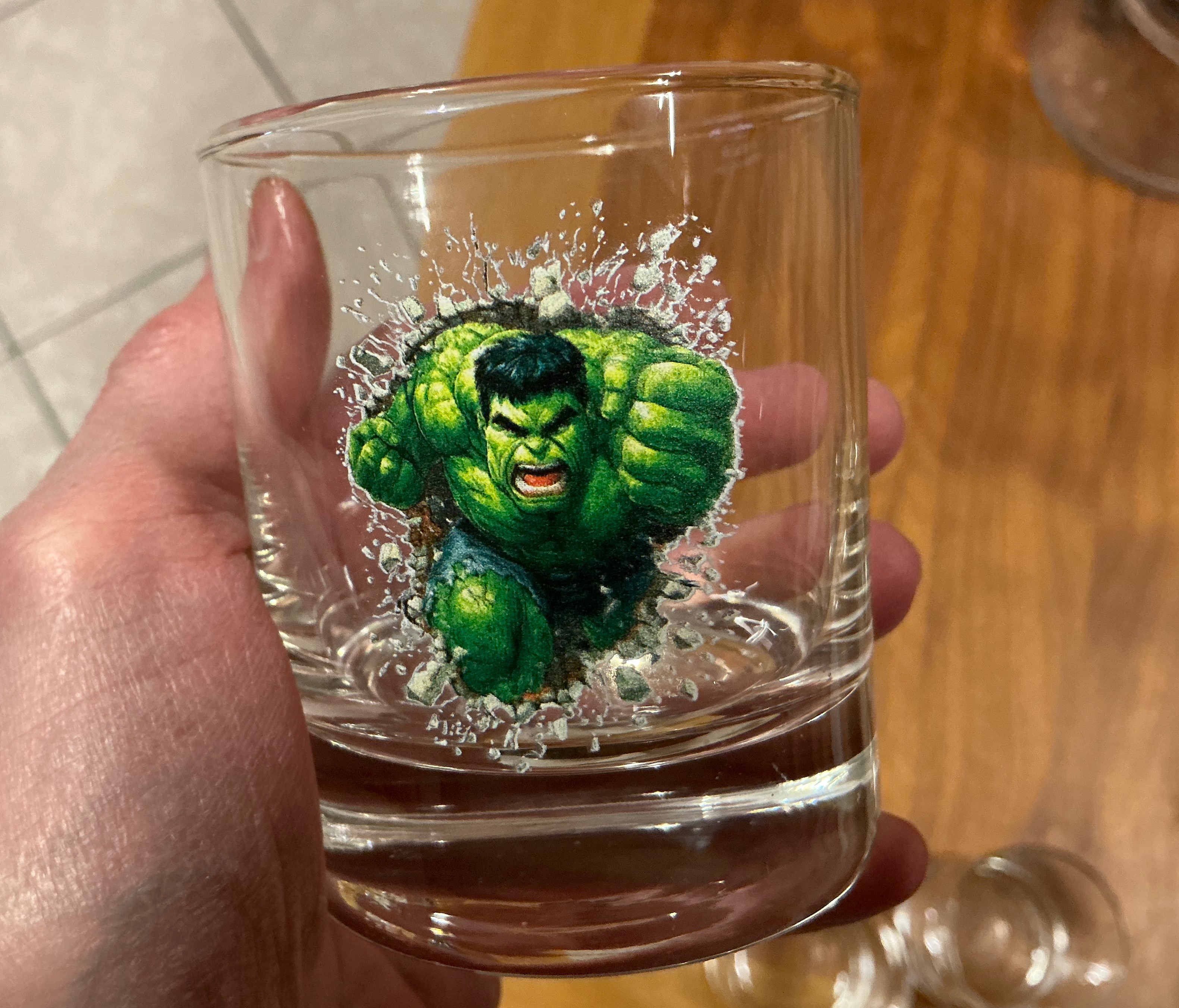

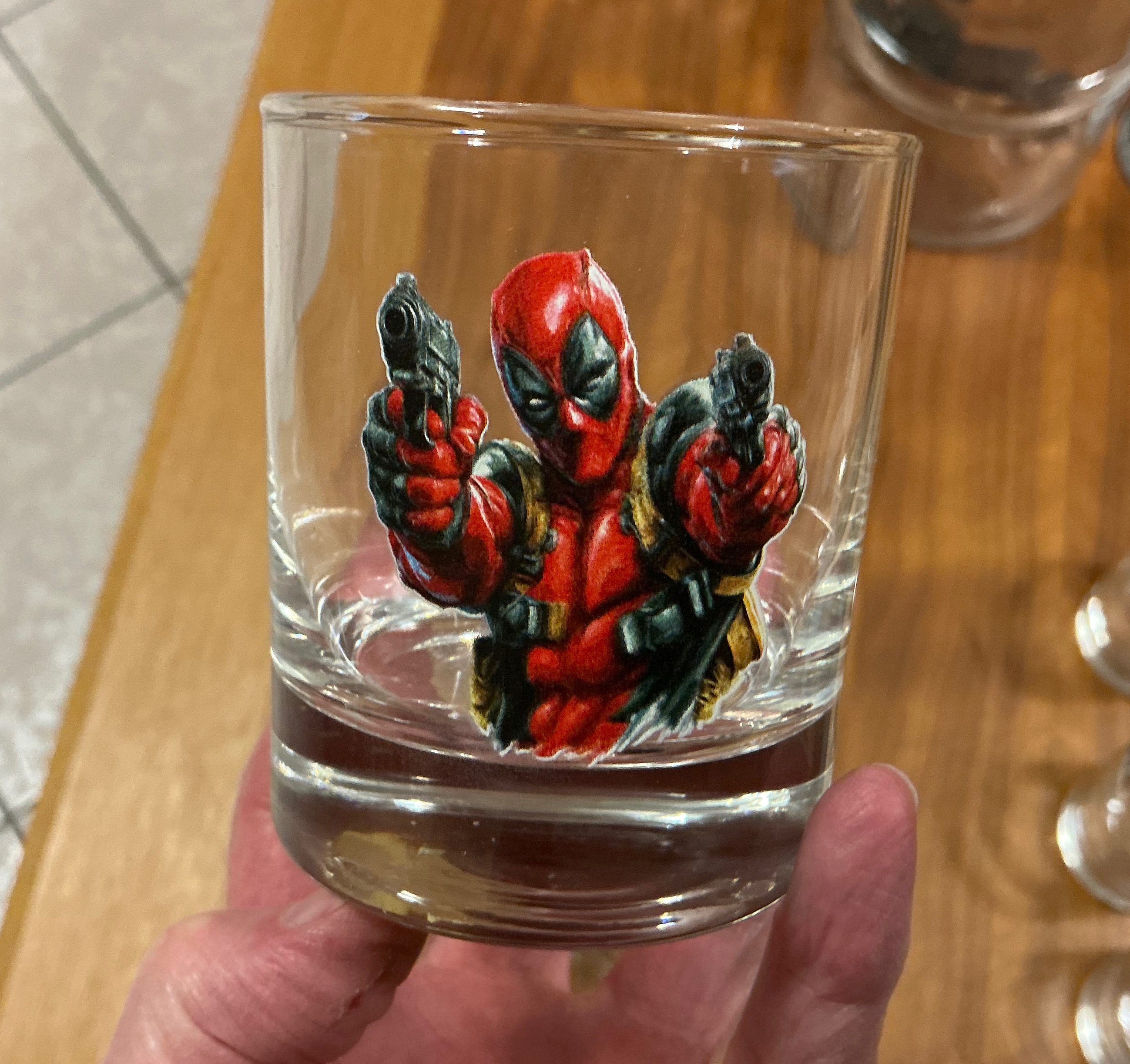

Coolfire
Citation de: Little_Rabbit le Vendredi 05 Décembre 2025, 10:40:18 AMUne telle imprimante permettrait-elle d'imprimer sur de l'acrylique transparent, avec une couche finale supplémentaire blanche ? Tu me vois venir avec mes questions  :D : une telle imprimante, associée à ta découpe laser permettrait-elle la fabrication de décors de plateau de flip ? :)
Toutafé ! Il y a de l'encre blanche donc aucun problème pour imprimer au verso d'un acrylique transparent puis de mettre une couche de blanc.
Exemple sur un verre
Pour la découpe laser il faut une découpeuse qui découpe le transparent. La mienne utilise une technologie à LED donc pas de découpe de transparent  :-(( Il faut un laser CO2.
