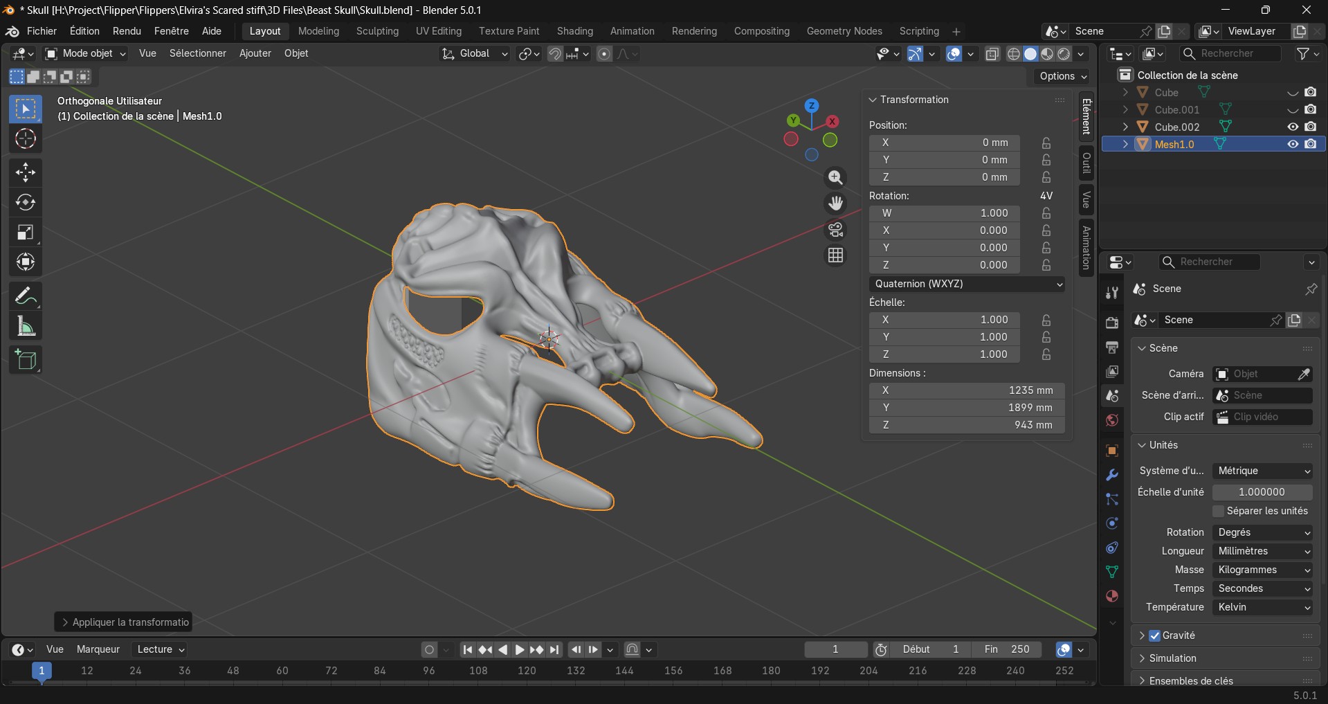

Pour le crane, j'ai obtenu les dimensions et j'ai sorti un premier test en PLA pour essayer d'incorporer les yeux. Je le ferais sortir en résine pour la version finale.

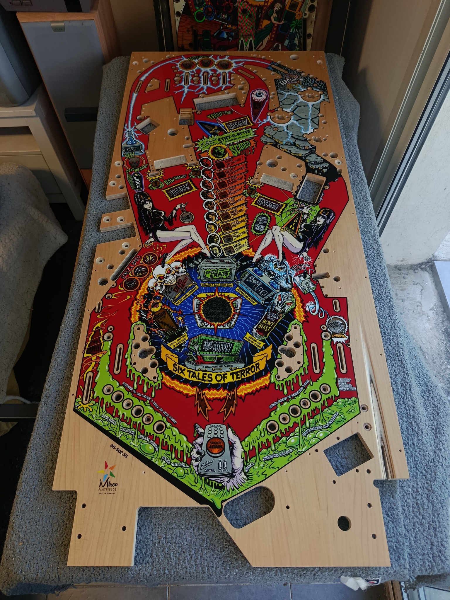

Chouette, un beau plateau tout neuf  8)

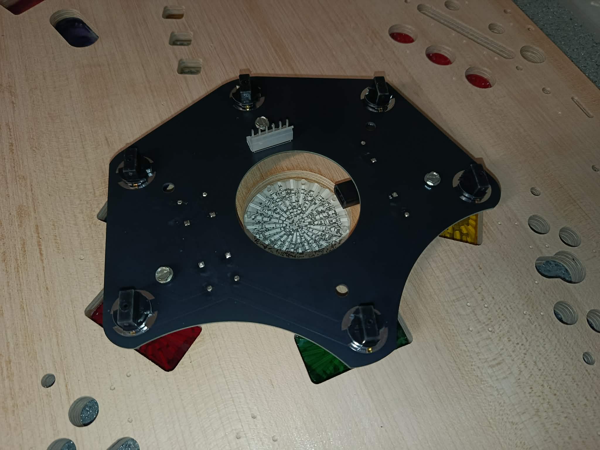

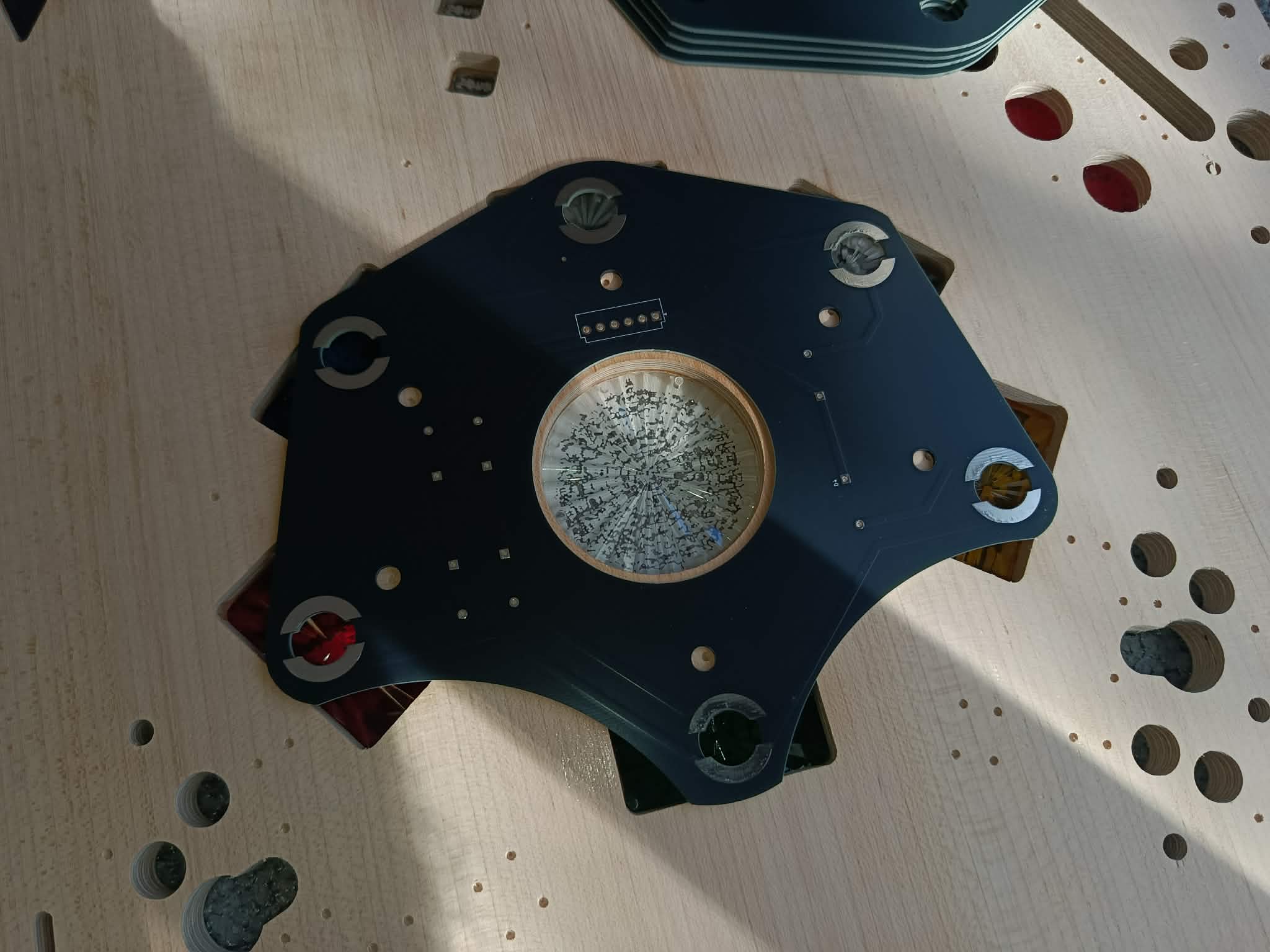

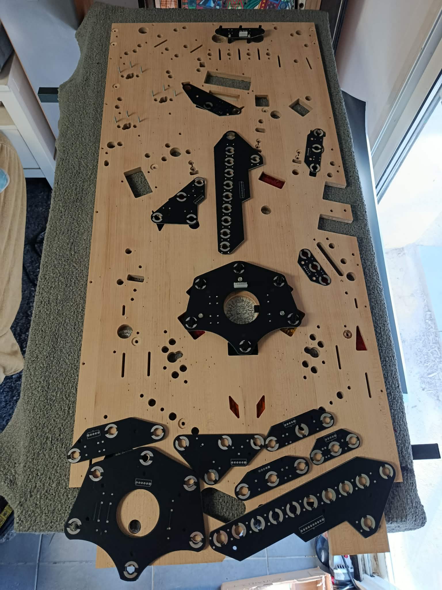

Réception de la première PCB Lampe. Elle n'existe pas sur les vrais Scared Stiff mais elle est bien présente dans la doc, donc go.

Tu peux partager ta méthode pour produire ce type de fichier 3D ? Je suis bluffé par le rendu !  ;D
