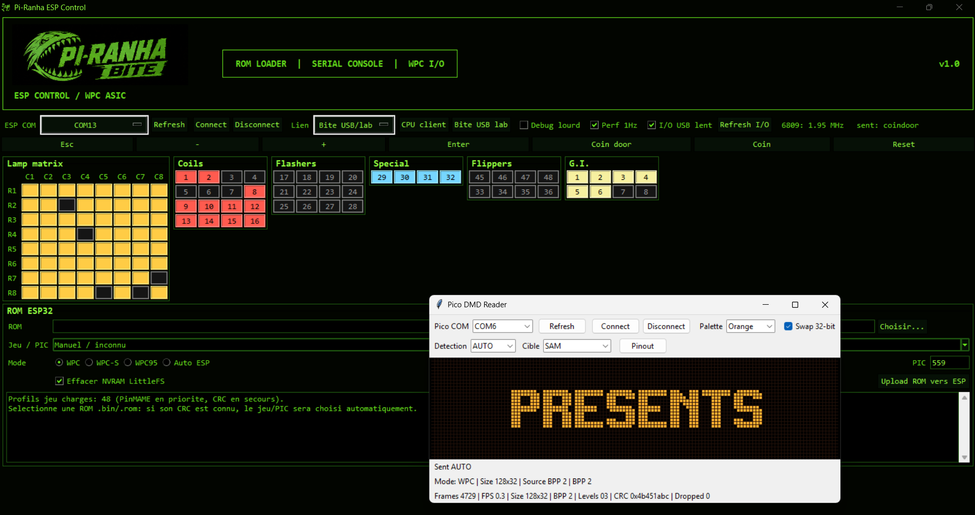

Le premier prototype de Pi-Ranha Bite est soudé. Les essais sans la CPU sont concluants.
Pour rappel le "Pi-Ranha Bite" viendra en remplacement du Raspberry sur la CPU. Démarrage immédiat à la mise en route du flipper mais pas de sortie HDMI ou JACK avec cette version.
L'émulation du 6809 tourne à 1.95 MHz contre 2MHz sur une vrai CPU WPC.
Je ne vais pas tarder à chercher 5 personnes pour faire du Beta-test, je ne sais pas encore à quel tarif seront vendu ces 5 CPU, mais ça sera un prix coutant, le but étant de faire avancer le projet.
