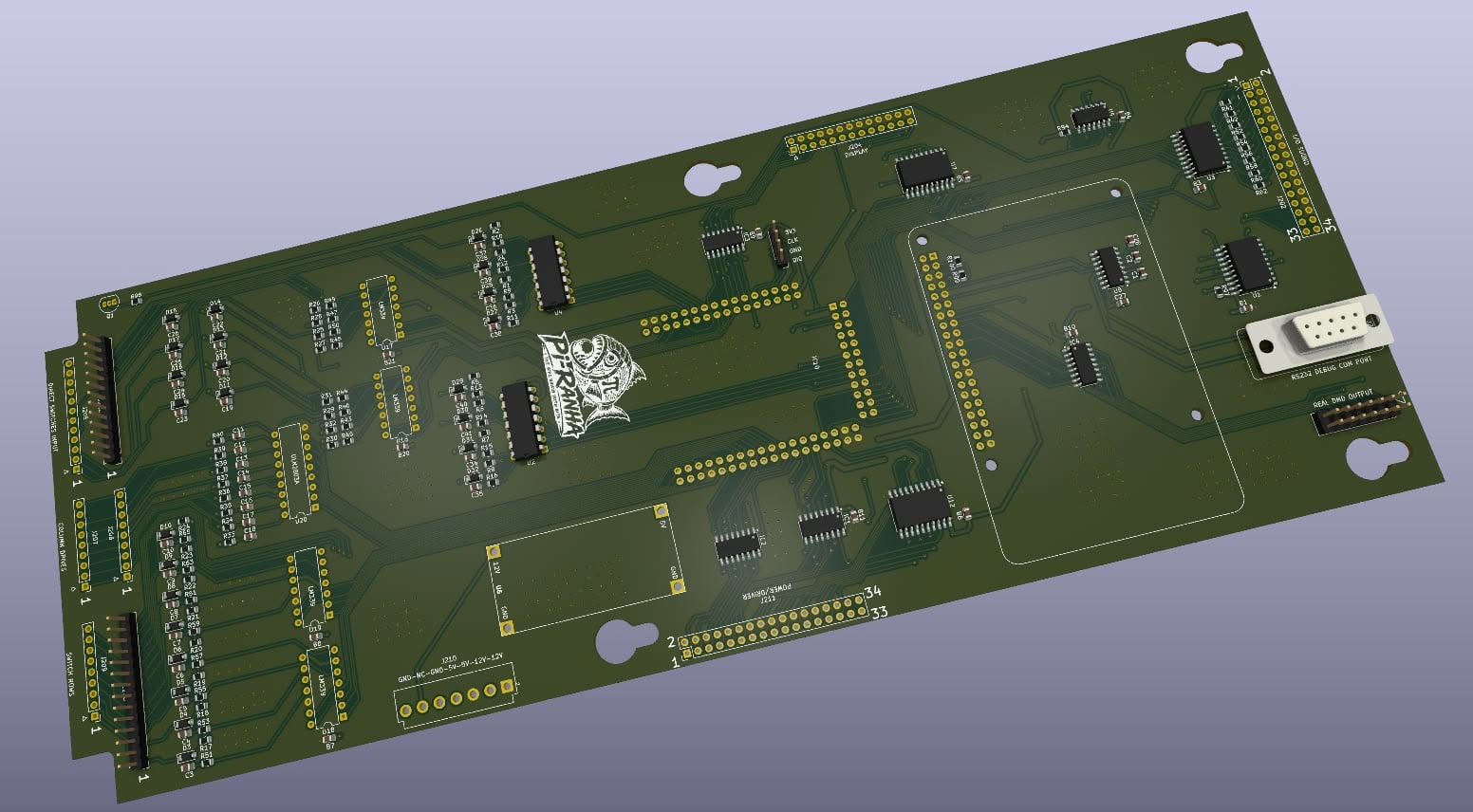

L'objectif du projet est simple : proposer une carte CPU compatible, mais débarrassée des composants introuvables ou vieillissants de l'époque.
Pas de 6809, pas d'ASIC, pas de RAM, pas d'EPROM, pas de security chip.
La carte peut fonctionner sans carte de décodage DMD externe, car elle est capable de piloter directement un écran plasma d'origine, un écran LED type PIN2DMD/DotZilla.
La version principale, basée sur un Raspberry Pi 4, ajoute aussi des fonctions avancées :
* sortie HDMI pour utiliser un écran LCD classique
* pilotage possible de l'écran DMD, de l'écran HDMI, ou des deux en même temps
* colorisation des images avant affichage
* compatibilité avec les formats de colorisation PIN2DMD et Serum
* sortie audio jack intégrée via le Raspberry Pi, permettant de se passer d'une carte son dédiée (compatible avec les fichiers Altsound ET les roms audio d'origines)
* interface web pour la configuration, les réglages et les évolutions futures.

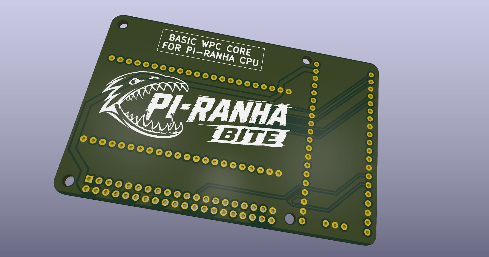

Pi-Ranha Bite
Une version plus simple et plus économique, avec cœur électronique lite. Elle conserve l'essentiel pour piloter la machine, mais sans sortie HDMI, sans jack audio et sans interface web.
Preview de la CPU Pi-Ranha
Preview du Pi-Ranha Bite qui peut remplacer le Raspberry Pi en mode Lite

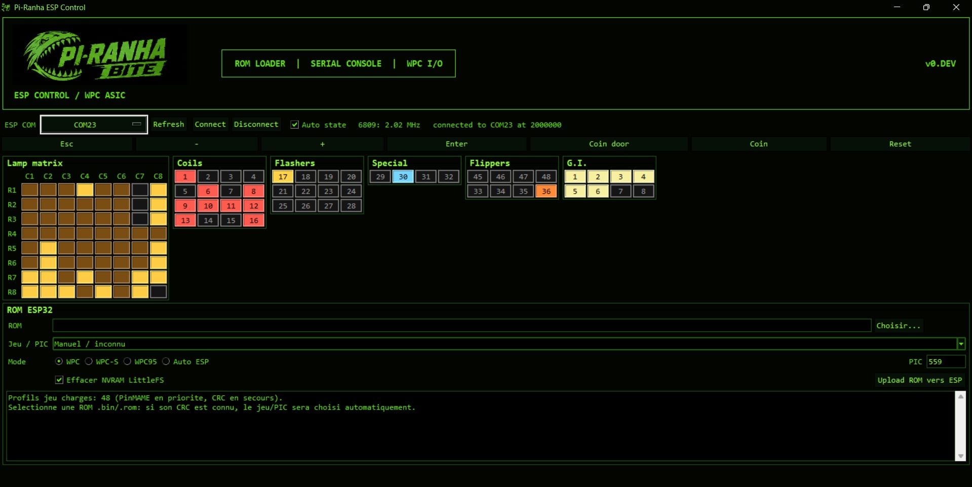

Le logiciel qui permet de charger des ROMs dans la CPU lite : Pi-Ranha Bite

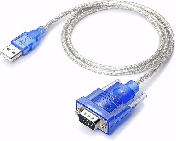

Cable de communication fourni avec les CPU et qui permettra d'effectuer les réglages, charger les ROMs, colorisations, fichiers sons

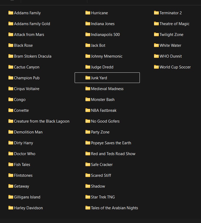

Les flippers compatibles

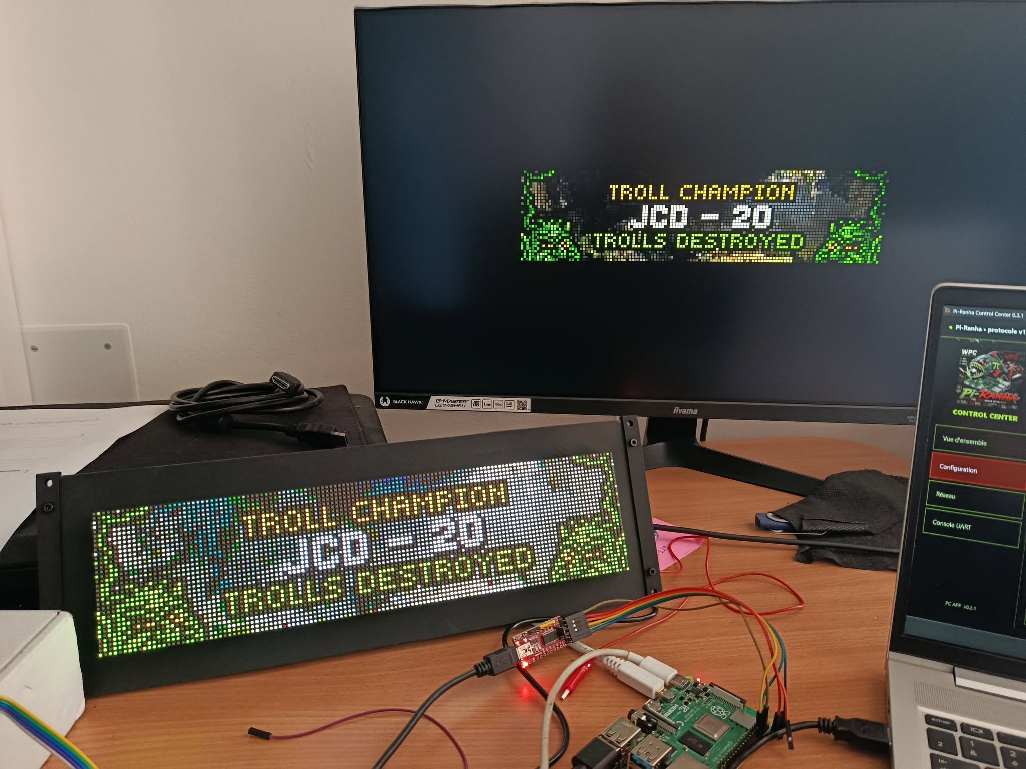

Colorisation Serum Medieval Madness en double affichage HDMI / DotZilla
à noter que la colorisation Serum USB DMD ne marche que sur le DotZilla, le mode palette USB du pin2dmd n'étant pas assez riche en couleurs affichable.
