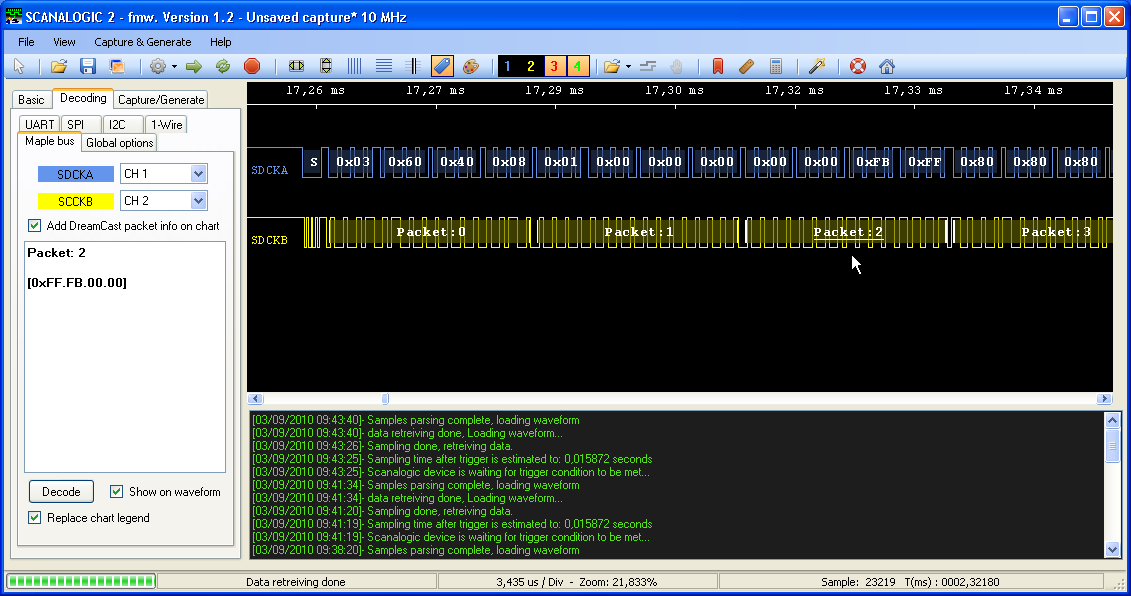

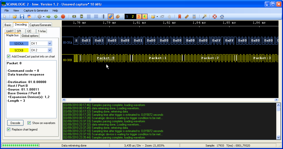

gc339
#46
Trames échangée avec une manette standard suite à une réinitialisation de la DreamCast.
La console vient d'être juste réinitialisée avec le bouton de reset, elle sonde ses ports pour savoir s'il y a des accessoires de connectés.
Voici les trames échangées avec une manette standard connectée sur le port B.
Cette manette est équipée :
  • D'un VMU dans le logement n° 1.
  • D'un pack vibreur dans le logement n° 2.
