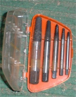

Apparement je doit passer par devant l'ecran en enlevant le plexi. Mais pour le moment je suis bloquer, car il y'a une vis toute a fait detruite et je ne suis pas en possession d'une foreuse pour pouvoir l'enlever. Donc je suis en attente :(
Bonjour.
Avant d'utiliser une foreuse...
... ce qui me semble disproportionné, tu devrais chercher un extracteur :
DaBeast
#25
Merci F4brice, le systeme de l'extracteur reste le meme que la foreuse ? Donc prendre un meche un peu plus grosse que la vis ( pas la tete ) et pousser bien fort ?
edit: je viens de lire que l'extracteur doit etre un peu plus petit que la vis.

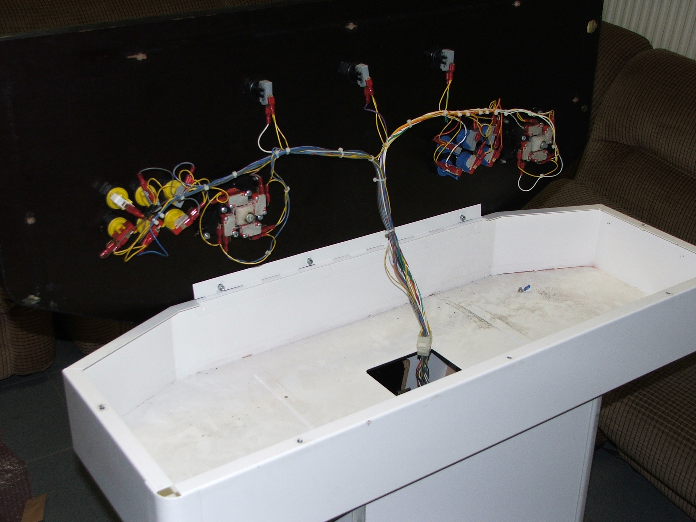

Si tu enlève les vis qui ce situe sur le tour du pannel, tu peux ensuite ouvrir celui-ci :
Bingo, alors voila ce que je vois maintenant :-)
Voir ce que je vois ;-)
