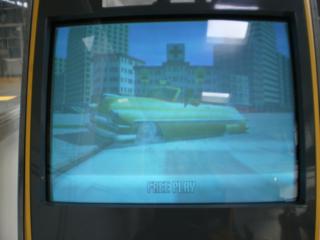

  • Je vais tenter d'y retourner, me elle et moi on est un peu faché  )::(
    Petite rappel sur l'écran :
    On a l'impression qu'il manque une couleur, mais elles y sont toutes dans le test  >:(

  • On dirait pas qu il y a trop de couleur verte sur l image de boot nao?
    Ça sent quand même l écran en fin de vie

  • tu as VRAIMENT essayé de toucher au potard de cut off du rouge? le potard 18 sur le schéma page précédente.

  • Retour sur la cab ce matin, malheureusement 2 ptites heures dans la gameroom par semaine, c'est injuste !
    Alors je démonte le plastique noir, les connecteurs des HP, et arrive au fameux potard 18,
    je le met au minim et observe :
    je place ensuite ce potard au max pour voir la différence :
    Finalement je me rend compte que sur les potards il y a une marque pour les remettre dans la position d'origine, ce que je fais, et finalement le résultat est un peu mieux...

    Et certainement le bleu aussi du coup tu pousses la luminosité au max
