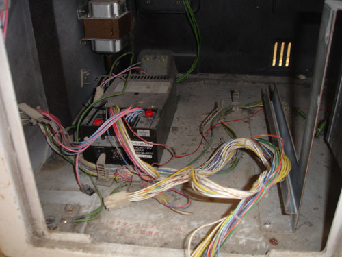

    Bon déjà le premier contact a été très mauvais : je me dirige dans la trappe (qui n'est pas là d'ailleurs) pour voir ça et je me prends une bonne décharge (j'ai eu du mal à enlever le doigt pendant 1 seconde), alors que je n'ai touché qu'aux fils. ça commence bien ! Ca vient d'un problème de masse ? J'ai bien les boules de mettre la main dedans maintenant !
    Je me suis pris pas mal de très petites décharges ensuite, notamment lorsque elle roulait en la tenant par les poignets à l'arrière.
    Pour l'instant elle n'est pas fonctionnelle et j'ai besoin de vos avis et conseils. Je vais relire le WIP d'aganyte, concernant la peinture...

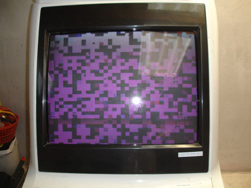

    En ce qui concerne l'écran, j'ai de beaux pixels de toutes les couleurs ? Une piste ?
    Cela peut venir de quoi :
    - mauvais cablage jamma ?
    - slot Hs ou bien crade ?
    - Synchro (si je dis une connerie) ?

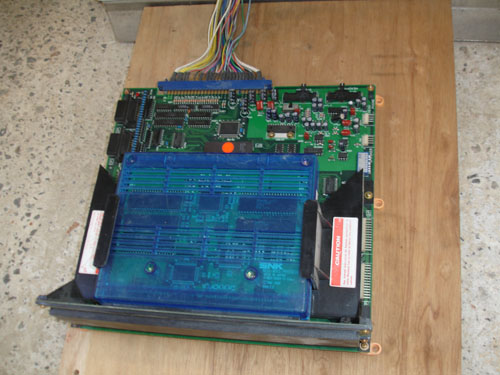

    J'ai tendance à penser que c'est le slot car je n'ai pas de son également. On dirai qu'il y a un ptit "cracracra" (comme un ptit bruit de court-jus dans la partie haute de la borne).
    Il y a 2 éléments de non branchés. C'est normal ? Cela correspond à quoi ?
    Je peux faire tester le slot je pense par un ami qui a son supergun avec slot mvs. Est-ce une bonne idée ?

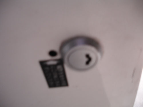

    - perçage des serrures du panel du dessous pour enlever le cache du haut (je n'ai pas les clefs) ? Un conseil au niveau de la taille du foret metal ?

  • En ce qui concerne l'écran, j'ai de beaux pixels de toutes les couleurs ? Une piste
    C'est déjà un très bon signe !
    A mon avis il fonctionne, et pas ton slot.
    Il te faudrait une carte jamma resistante, un jeu pas terrible, mais à bon prix pour avancer dans tes tests.

    Pour les serrures, tu démarre petit (genre 3) et de plus en plus gros jusqu'à ce qu'elle s'ouvre.

    Si tu peut tester le slot neo geo sur un supergun, n'hésite pas.

    EDIT du premier post : Ajout d'une photo de l'écran en marche avec mes beaux gros pixels

    pour les serrures ( domaine que je connait relativement bien  :? ) c est quoi des clés rondes ? plates ? ... sinon photos des serrures ? tu peu les percer de plus en plus gros au centre  vu qu en general ca reste des serrure de type " bateuse " de maniere a virer l axe de fixation du lequetot !

    Pour les serrures c'est ce modèle

  • vérifier le transfo 220v/110v (si tu en as un), ensuite vérifier les tensions d'alimentation (12v, 5v, 3.3v)
    Le transfo 220v/110v ce n'est pas celui qui est en photo ?

  • C'est la grosse boite bleu fixé à gauche sur ta photo (c'est pas ça place normal d'ailleurs)

  • pour la terre c est a larrivée du cable d alim dans la borne si ta pas la terre sur le cable deja c est pas top au niveau charge statique apres y a peut etre la terre qui n est pas reliée (ou debranchée a cause d un condo qui fuit par exemple )
    pour ta serrure ca reste du " bas de gamme " avec clé en tole emboutie donc la meilleure des solution reste celle de percer au centre en traversant pour arriver a separer le loquet de derriere prend de foret petis au depart et agrandi au fur et a mesure par contre fait gaffe quand tu va arriver dans la lumiere de la clé car sinon tu va peter du foret  :-X

  • ==> Tu penses à quoi comme Pcb ? La moins chère et la plus resistante (d'ailleurs pourquoi faut-elle qu'elle soit résistante. Résistante à quoi ?) ?
    Certaine pcb sont réputées peu fiable, fragile : il faut les manupiler avec bq de précautions, et n'aime pas quand le 5V s'en éloigne de trop.
    Va voir dans les petites annonces, une pcb à 20€ encore vivante et pas capricieuse devrait faire l'affaire.

  • Il y a 2 éléments de non branchés. C'est normal ? Cela correspond à quoi ?
    La fiche "blanche" c'est rien du tout, il s'agit en fait des boutons supplementaires pour joueur 1 & 2
    L'autre je sais pas mais chez moi c'est débranché aussi donc a mon avis pas de soucis au niveau de ces 2 fiches.

  • L'autre fiche c'est le 110v pour l'ampli son, gaffe aux doigts  ;)

    ==> Slot envoyé lundi à mon ami (http://www.retroblog.fr/) pour test. Je croise les doigts pour qu'il soit HS
