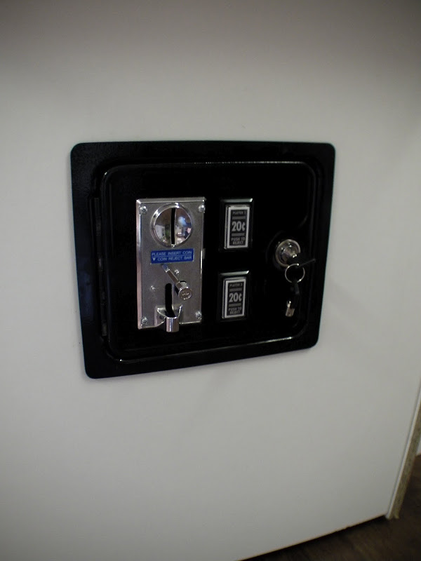

Un peu de ponçage, un coup de peinture et une coin door plus tard...
une coin door vierge, quelques trous et voila mon monnayeur installé ainsi que les 2 boutons (player 1, player 2) de forçage d'insert coin.
