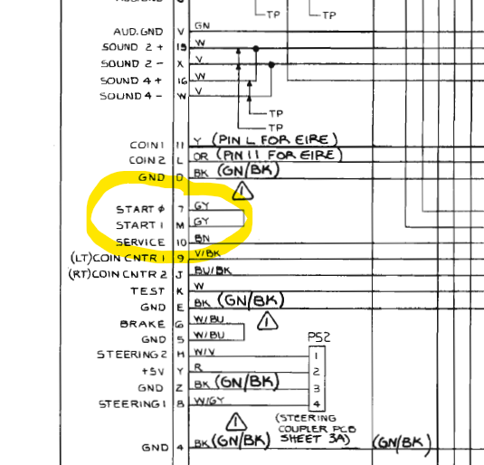

C'est curieux comme panne !!
Cette histoire de "PUSH START BUTTON" me rappelle pourtant quelque chose, mais je ne sais plus quoi précisément... (un DIP siwtch ? une option ?...)
En regardant rapidement les schémas, je constate qu'il y a deux broches START sur le peigne de la carte CPU :
Ces deux broches doivent normalement être reliées : le sont-elles sur ta borne ?
Je crois me souvenir en fait que j'ai dû avoir ce  "PUSH START BUTTON" quand j'ai fabriqué mon propre harnais...
Mais je ne suis pas sûr que cela ait un rapport avec la partie qui s'interrompt à peine lancée ! :-\ Ce symptôme me semble plus inquiétant...
