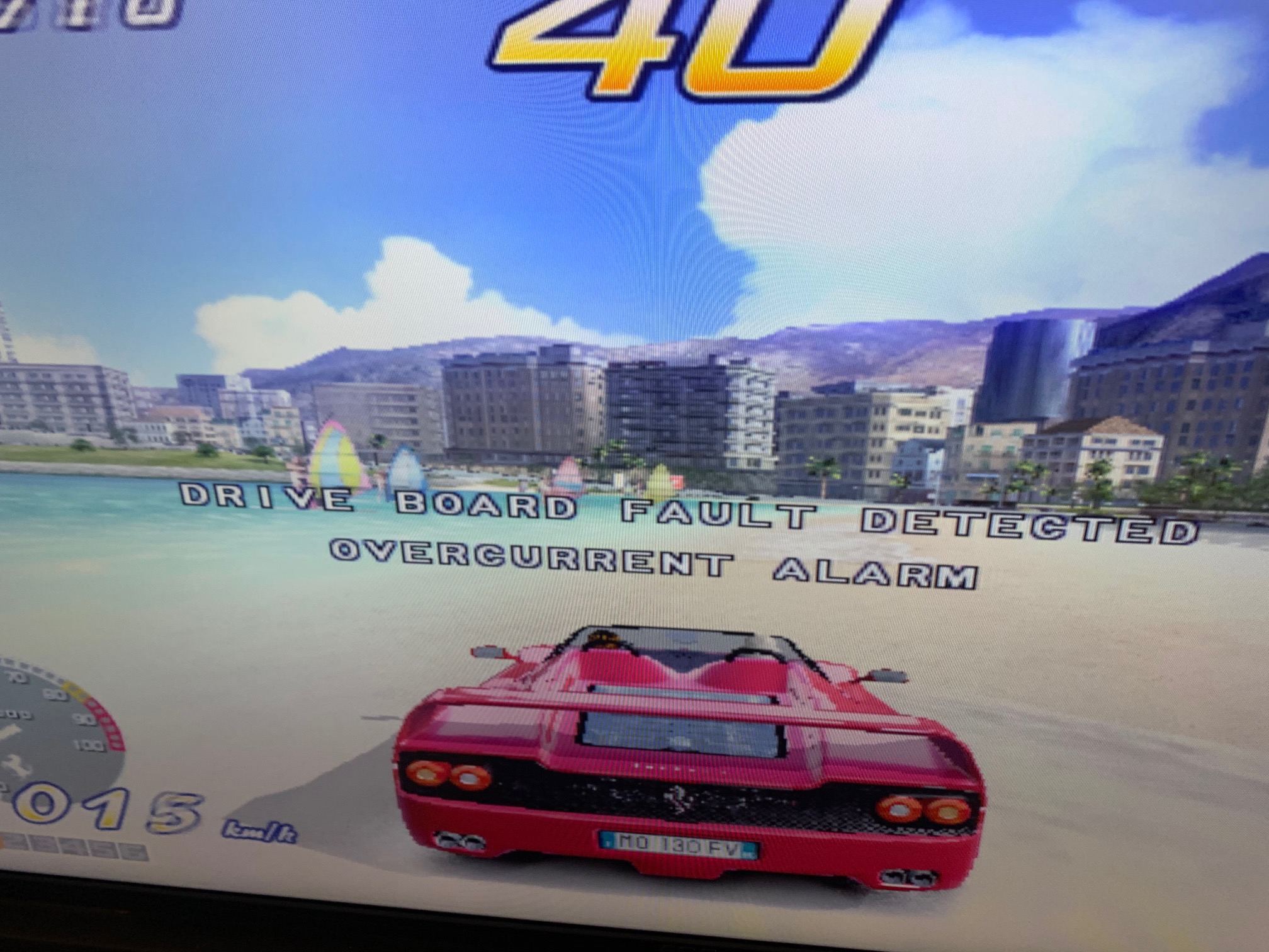

J'ai un problème avec une carte drive board de sega outrun 2 twin,
quand je paramètre la puissance du moteur au dessus de 60%, il arrive régulièrement que le message suivant apparaisse à l'écran et il n'y a plus de retour de force à partir de ce moment là :
DRIVE BOARD FAULT DETECTED
OVERCURRENT ALARM
je souhaite le régler à 80 ou 90% car à 60% on ne sent quasiment pas l'effet retour de force.
J'ai interverti la carte avec l'autre coté pour être sûr, et le problème change de coté !!!!
Je ne sais pas si quelqu'un a déjà eu ce problème ou aurait une idée du problème ?

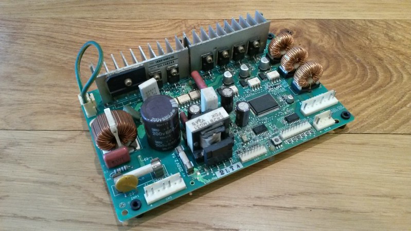

Du coup c'est une 838-14174, comme celle là :
J'en ai peut être une à vendre, MP moi au cas où  ;)
Chabanis
Oui, c'est bien une 838-14174 comme la photo.
yannick60
Je n ai pas la carte sous les yeux mais a première vue la mesure de courant doit ce faire au niveau de ce qui être je suppose être  des ti (les 3 espèces de self en haut à droite).Perso je vérifierai cette zone (soudure capa opto).
