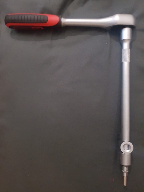

Je m'attaque à ma premiere racecab et j'ai besoin d'aide svp. Tout d'abord je souhaite enlever le volant de la colonne de direction, j'ai les bons outils mais j'ai peur de forcer, est ce le bon boulon a dévisser? Une méthode à me conseiller SVP.
Ensuite le support en métal de la boite de vitesse séquentiel, je ne vois pas de boulon ou vis à enlevr, comment faire?

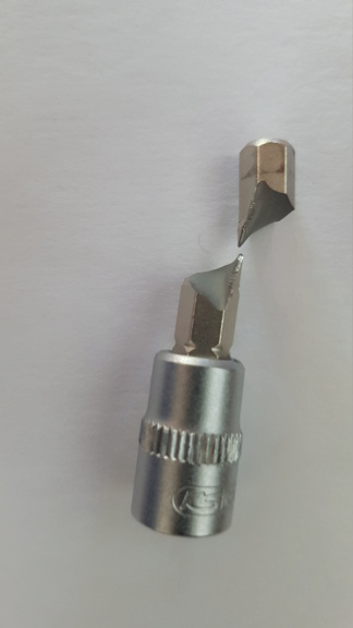

nonosto
bon la tete a cassé:
je pense que je manque de levier.
La vache! C'est sacrément bien serré !
Si un abruti a monté le boulon au frein filet, tu risques de galérer.  Dans ces cas là, je chauffe au chalumeau...le problème c'est que le volant risque de ne pas apprécier.
nonosto
c'est du NOS, du coup serrage d'usine. J'ai pris un adaptateur pour utiliser une rallonge et clefs plus balèze  j'espère que le surcroit de levier suffira.....
Vieille_Loutre
t'avais trop de "rallonge" c'est pour ça que ton embout a cassé. refais la même mais à ras de la vis en donnant un coup sec, ça devrait suivre. (et essaye d'y coller un coup de wd40 la veille tant qu'a faire)

nonosto
Comme je le dis toujours la taille c'est important un gros levier et le boulon a tenu 3 secondes  :D
Un clé allen aurait suffit plutôt que d'empiler embout + porte embout + réducteur + rallonge de 3km + cliquet...
Le bon outil est souvent la solution la plus simple... Le cliquet pour forcer, c'est jamais une bonne idée, en général ça le vit mal...
nonosto
Les clé allen dont je dispose sont trop courtes j'aurais pas eu assez de levier, dans ce cas précis avec le bouzin j'ai même pas eu besoin de forcer.
